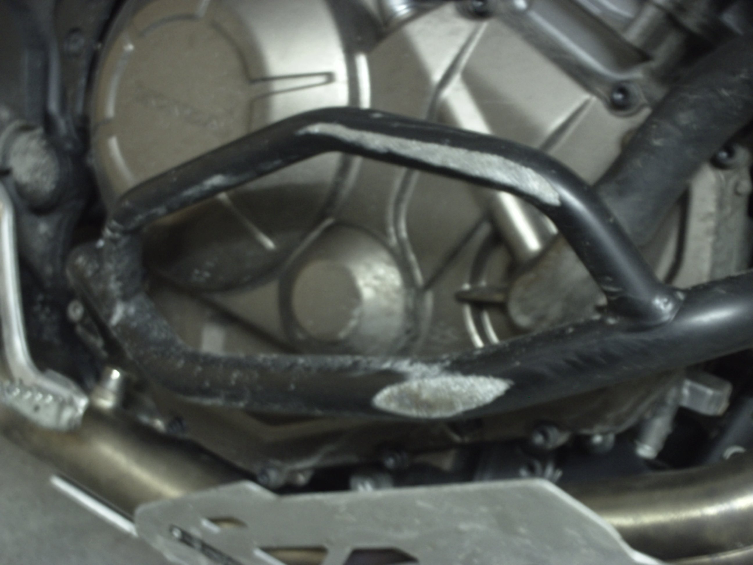

    Hm....war Der höher gestellt? Meine würde den Seitendeckel nicht treffen. Er hatte beim Sturz nach Rechts aber sowieso kaum Kontakt, da der TT-Motorschutz das abgefangen hat.
    [attachment=0]PICT0010k.jpg[/attachment]
    Mit Verbreiterung wird Er wohl kaum am Surzbügel vorbei kommen, sondern das untere Rohr treffen. :think: Also ich mache mir da nur geringe Sorgen. Wer mal ein Bild machen, falls das Ding tatsächlich nächste Woche auftaucht.
