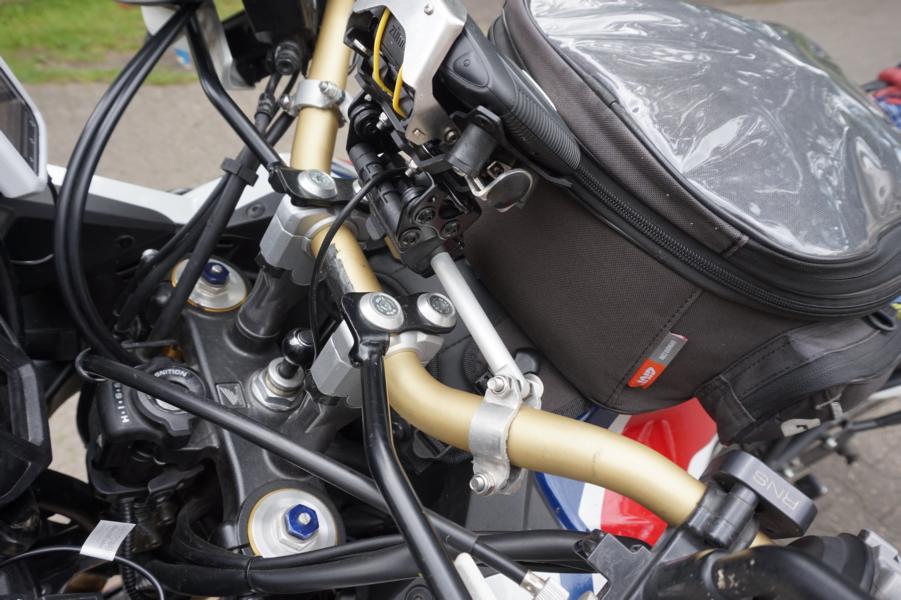

[attachment=0]DSC00964.JPG[/attachment]
Ich hab sogar 3cm Erhöhung und es passt. Rechs und Links sind auch halbwegs symetrisch, wobei zu bedenken ist, dass beide Seiten am Lenkergewicht Rechtsgewinde haben. Also wird eine Seite nach oben und die andere nach unten gezogen beim festschrauben. Also sollte man auf einer Seite runter drücken und auf der anderen nach oben zeihen während man festzieht. Da hilft natürlich ein 'Lehrling'
