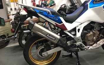

Mein Akrapovic ist bestellt und ich freu mich tierisch drauf 😉
Es ist vollbracht, die Verarbeitung und Passgenauigkeit des Akrapovic ist der Hammer und der Klang erst 🙈

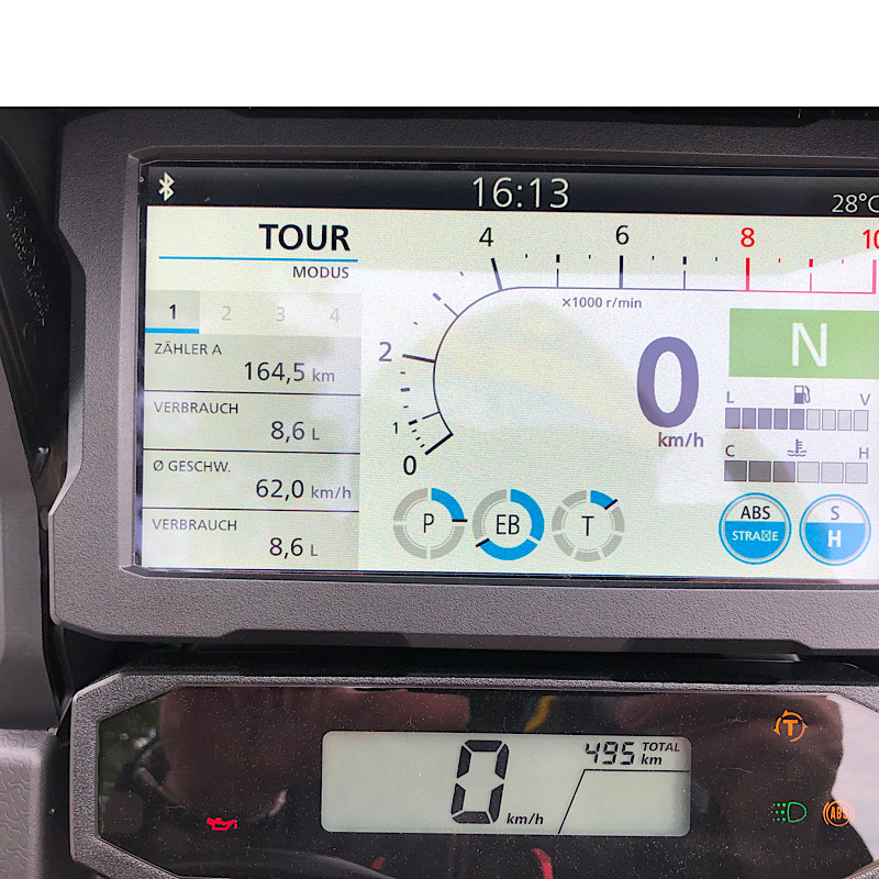

Moin moin, hatte heute dauerhaft das Problem das die Leerlaufanzeige im Kleinen Cockpit nicht mehr grün aufleuchtet auch wenn ich mehrmals hinunter her schalte.
Die anderen Gänge werden aber angezeigt.
Die Leerlaufdrehzahl war dann auch leicht erhöht. Kennt jemand das Problem?

Hatte das Problem jetzt auch schon seit ein paar Tagen nicht mehr gehabt. Dann kann der freundliche ja auch nichts machen, wenn es so sporadisch auftritt.
Soll er bei der 1000 Inspektion mal gucken.
Hab am Dienstag einen Termin beim freundlichen, bin gespannt ob der Fehler dann auch auftaucht bzw überhaupt was im Fehlerspeicher hinterlegt ist.
