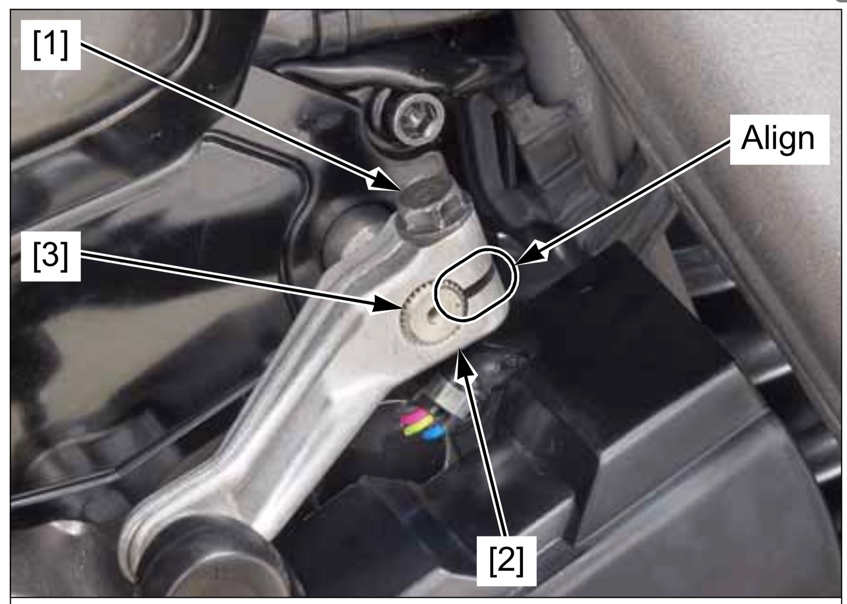

Wie willst Du den oberen Arm um 180° verdreht montieren, ohne daß dieser am Rahmen ansteht? Da ist definitiv nicht genügend Platz vorhanden.

Die obere Schaltwelle ist relativ fein verzahnt. Somit ist es recht easy, den oberen Hebel um entsprechende Zähne nach oben oder unten zu versetzen und behält die Möglichkeit der Feinjustage über die Gewinde der Verbindungsstange bei. Diese würde ich keinesfalls verbiegen!
Pfusch ist definitiv keine Option und läßt das Mechanikerherz bluten.
