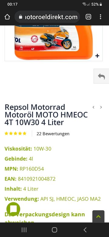

Alles anzeigenDas verlinkte Repsol passt in die AT - so wie viele andere Motoröle
Danke Papinator,![]()
Laut liqui moli bedeutet Kraftstoffsparend Leichtlauföl,warum immer so verwirrend schreiben ![]()
Ok danke Allgeier72
Allgeier72,hab nochmal nachgeschaut,richtigerweise heißt es in der Beschreibung "Kaftstoffsparend"und garantiert eine optimale Schmierung für (Nass)kupplung Motor und Getriebe
Hallo zusammen, hab im Netz Motorenöl 10W30 von Repsol gefunden,in der Beschreibung steht aber energiesparend was im Handbuch als nicht empfehlenswert steht,inwieweit schadet das dem Motor, fahr ne SD08 DCT ?
