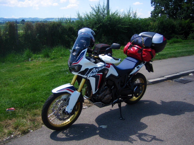

Meine Gepäcklösung wenn ich solo wie z.B gerade 1 Woche Alpen unterwegs bin sieht so aus.
- H&B Easy Rack mit Topcase Jorney 52
- Ortlieb Rolle 31
- Quick Look Tankrucksack Daypack
- kleine BMW Zusatzrolle für Regenzeug (und aus Nostalgie)
