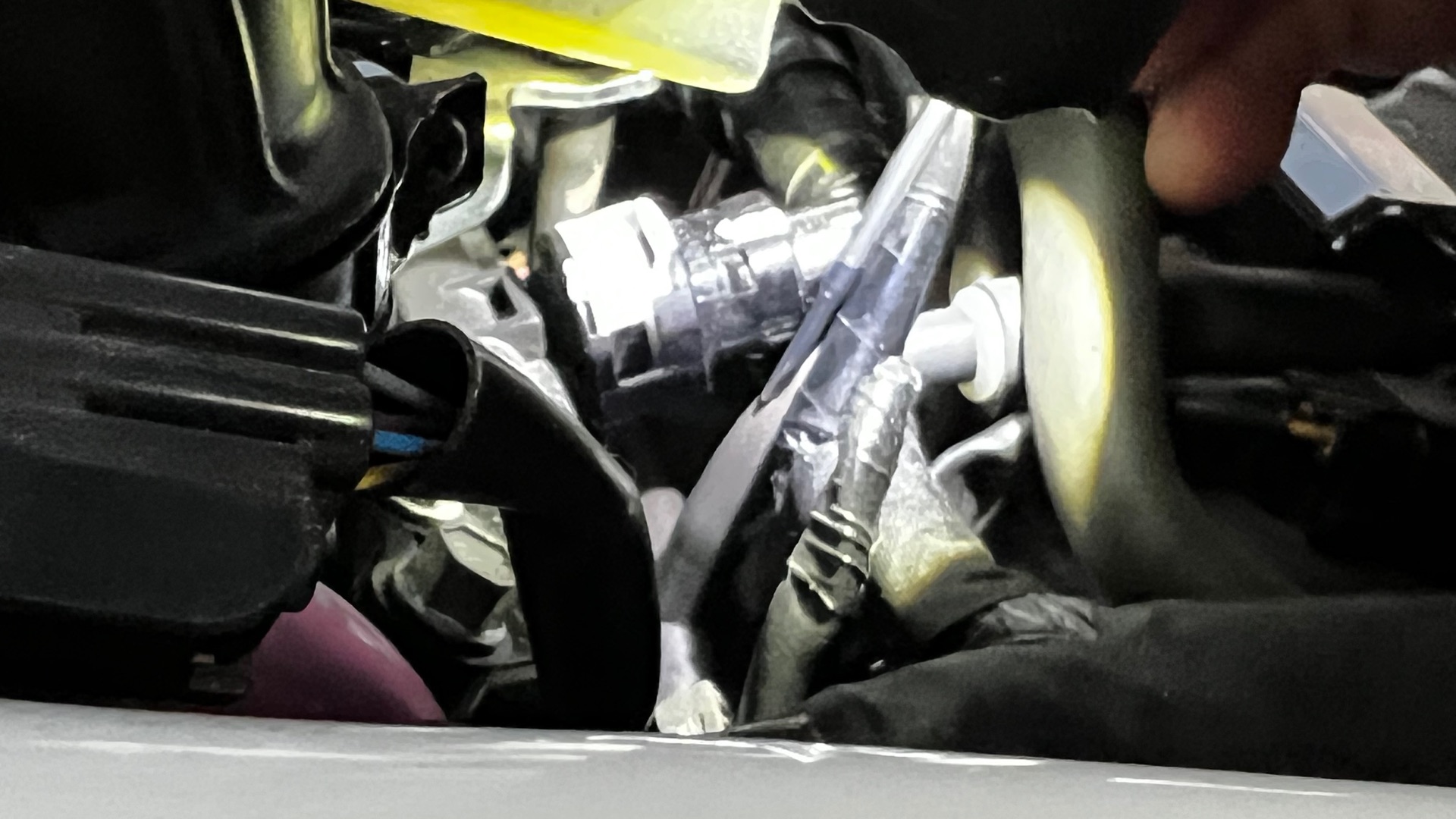

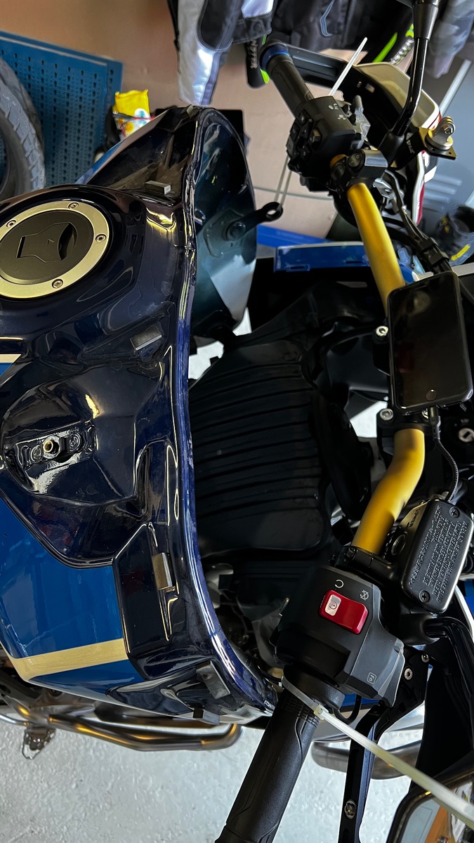

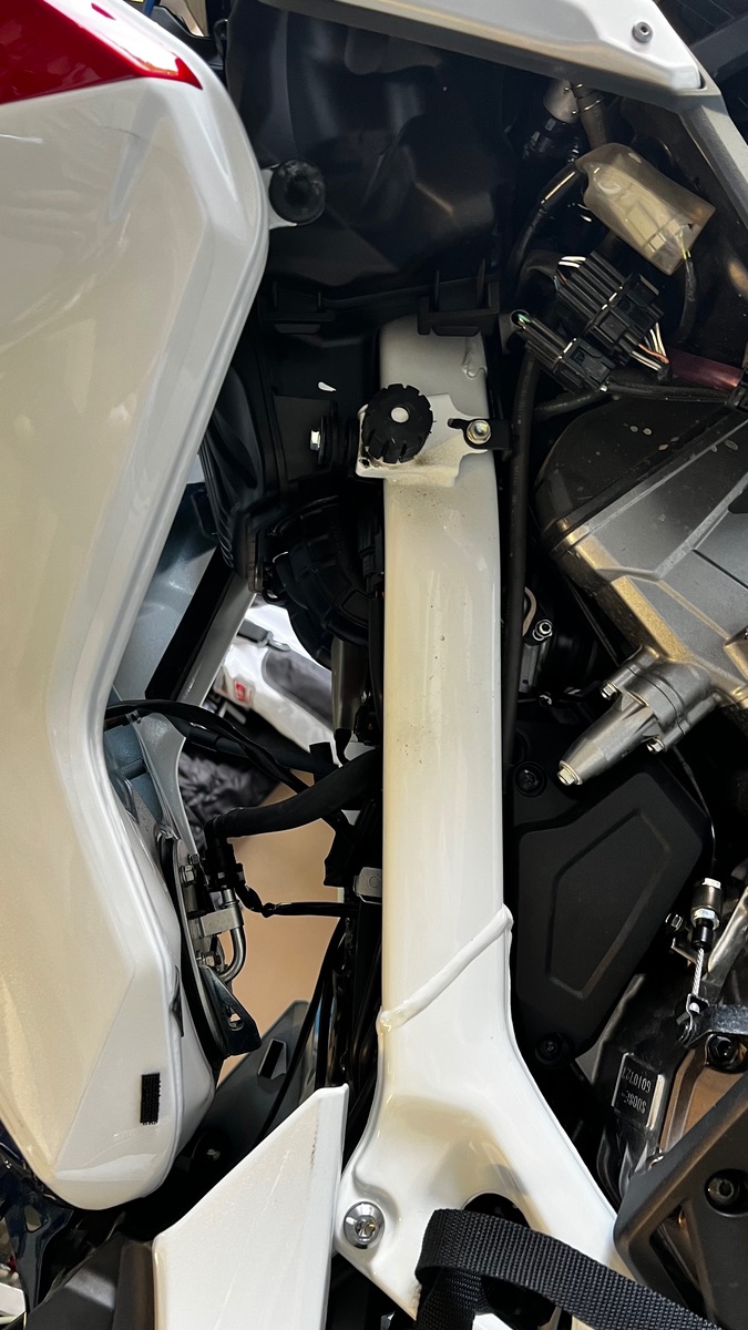

    Hallo
    Ja kein Problem wollte sowieso noch Bilder davon reinstellen .
    Kleiner Hinweis vorab :
    besorge Dir aus einer KFZ Werkstatt vorher noch 20 cm Unterdruckschlauch, mit dem trennen und Adapter dazwischen funktioniert es nicht .
    Habe mit den 20 cm ne sogenannte Öse gelegt und den Druck aus der Leitung genommen !!!
    Den Tank habe ich am Lenker mit Kabelbinder befestigt , und den Öler selbst habe ich auf der linken Seite im Seitenkaten verlegt, dazu habe ich die schwarze Plastikblende unterm Sitz demontiert und später etwas ausgeschnitten damit man ran kommt zum verstellen und nachfüllen .
    Der Öler hat den Test 14 Tage Island super überstanden !! auf den Hochland-Schotterpisten habe ich nur die Tropfrate massiv erhöht 🤭😆
    Viel Spaß 😉 wenn weitere Fragen auftauchen einfach schreiben

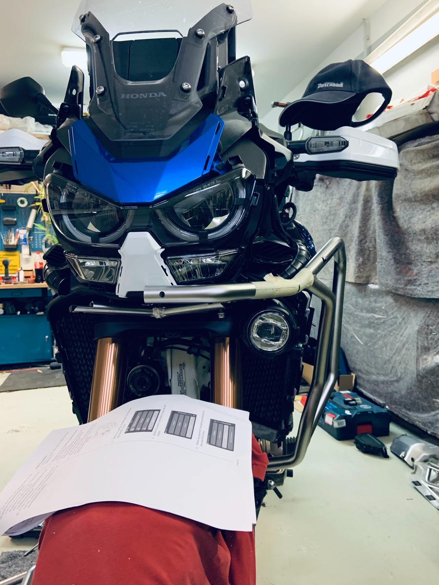

    Hallo
    Ja das wird Dir Spaß machen !
    Das war auch meine erste Erfahrung an meiner neuen Twin !!
    Am besten Du filmst Dich bei der Demontage, aber im Nachhinein eigentlich ganz easy . Nur zu kalt sollte es nicht sein es ist und bleibt Plastik welches Du ab und anbaust .😉
    Aber zum aktivieren der Nebelscheinwerfer über die FN Tasten braucht’s Du noch einen roten Diagnosestecker, sonst bleibt die Option im Menü blass.
