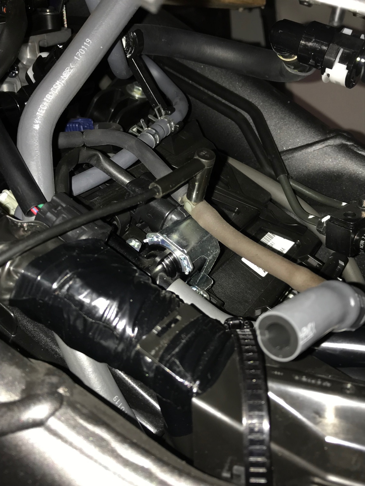

    Hi Roland, hab gerade das gleiche vor. Darf man fragen an welcher Unterdruckleitung du den Scottoiler angeschlossen hast ? Ein Bild wäre super. Danke für deine Hilfe, Andre :handgestures-thumbupright:
    Hallo
    Ja kein Problem wollte sowieso noch Bilder davon reinstellen .
    Kleiner Hinweis vorab :
    besorge Dir aus einer KFZ Werkstatt vorher noch 20 cm Unterdruckschlauch, mit dem trennen und Adapter dazwischen funktioniert es nicht .
    Habe mit den 20 cm ne sogenannte Öse gelegt und den Druck aus der Leitung genommen !!!
    Den Tank habe ich am Lenker mit Kabelbinder befestigt , und den Öler selbst habe ich auf der linken Seite im Seitenkaten verlegt, dazu habe ich die schwarze Plastikblende unterm Sitz demontiert und später etwas ausgeschnitten damit man ran kommt zum verstellen und nachfüllen .
    Der Öler hat den Test 14 Tage Island super überstanden !! auf den Hochland-Schotterpisten habe ich nur die Tropfrate massiv erhöht 🤭😆
