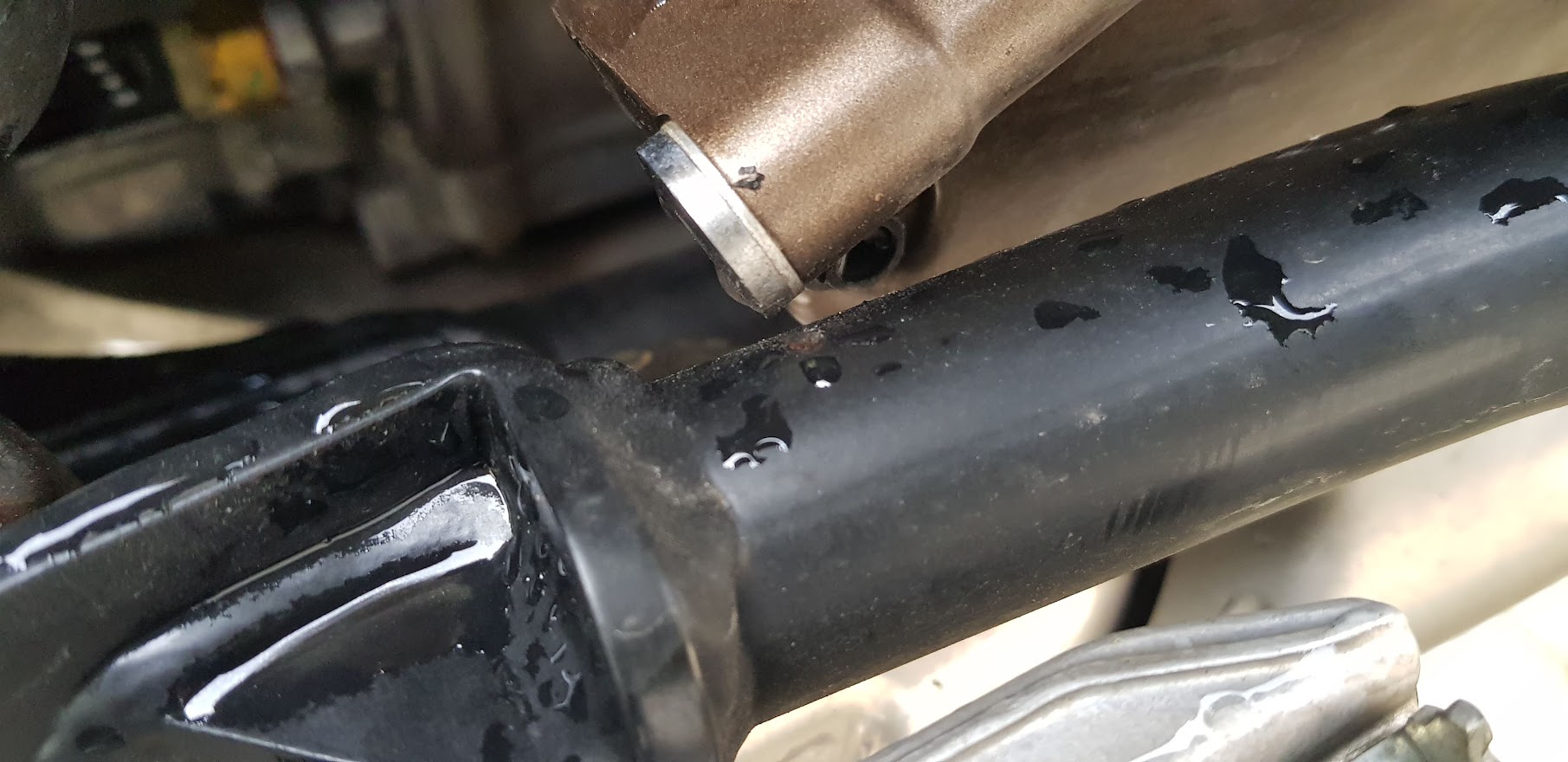

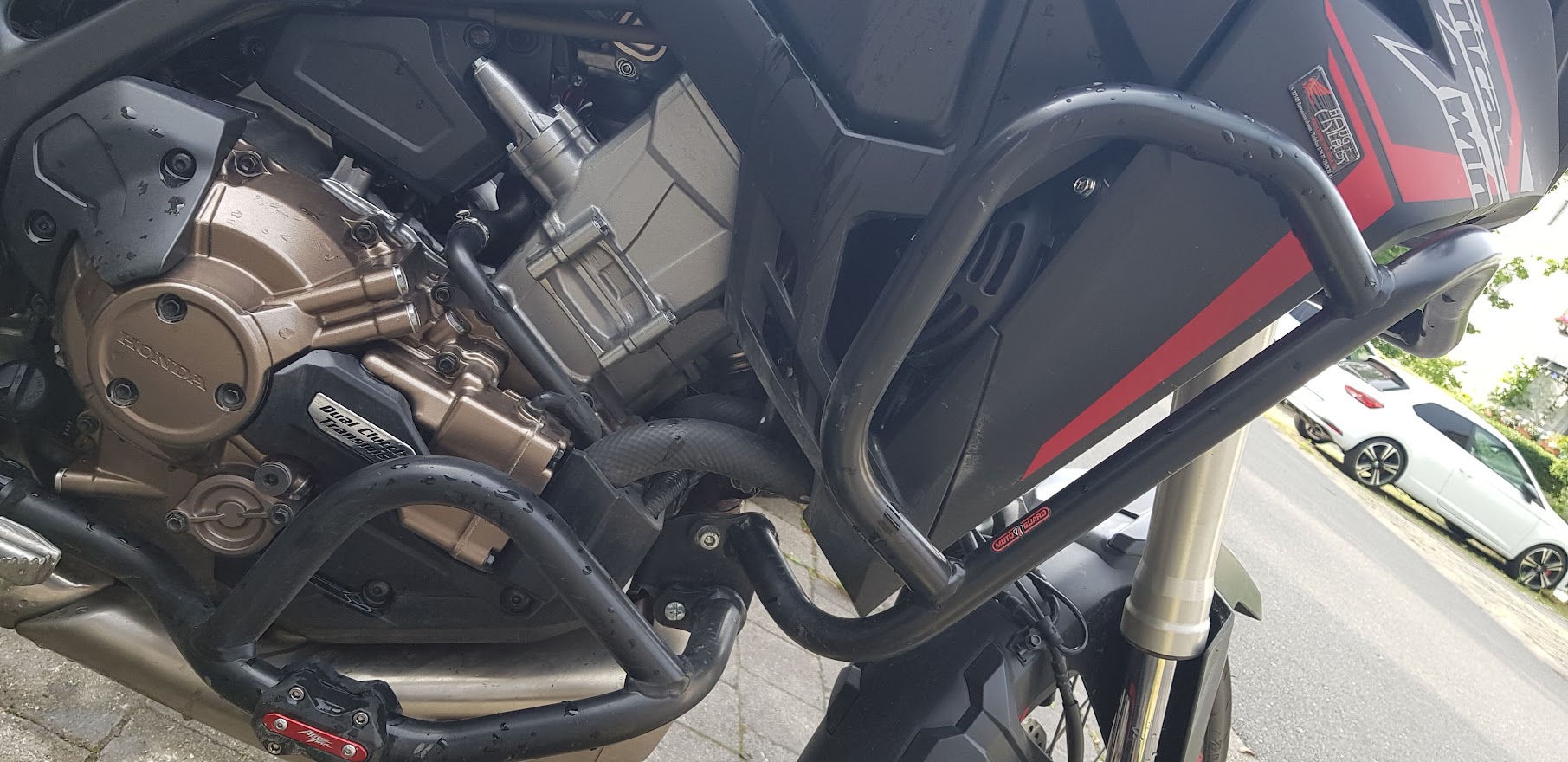

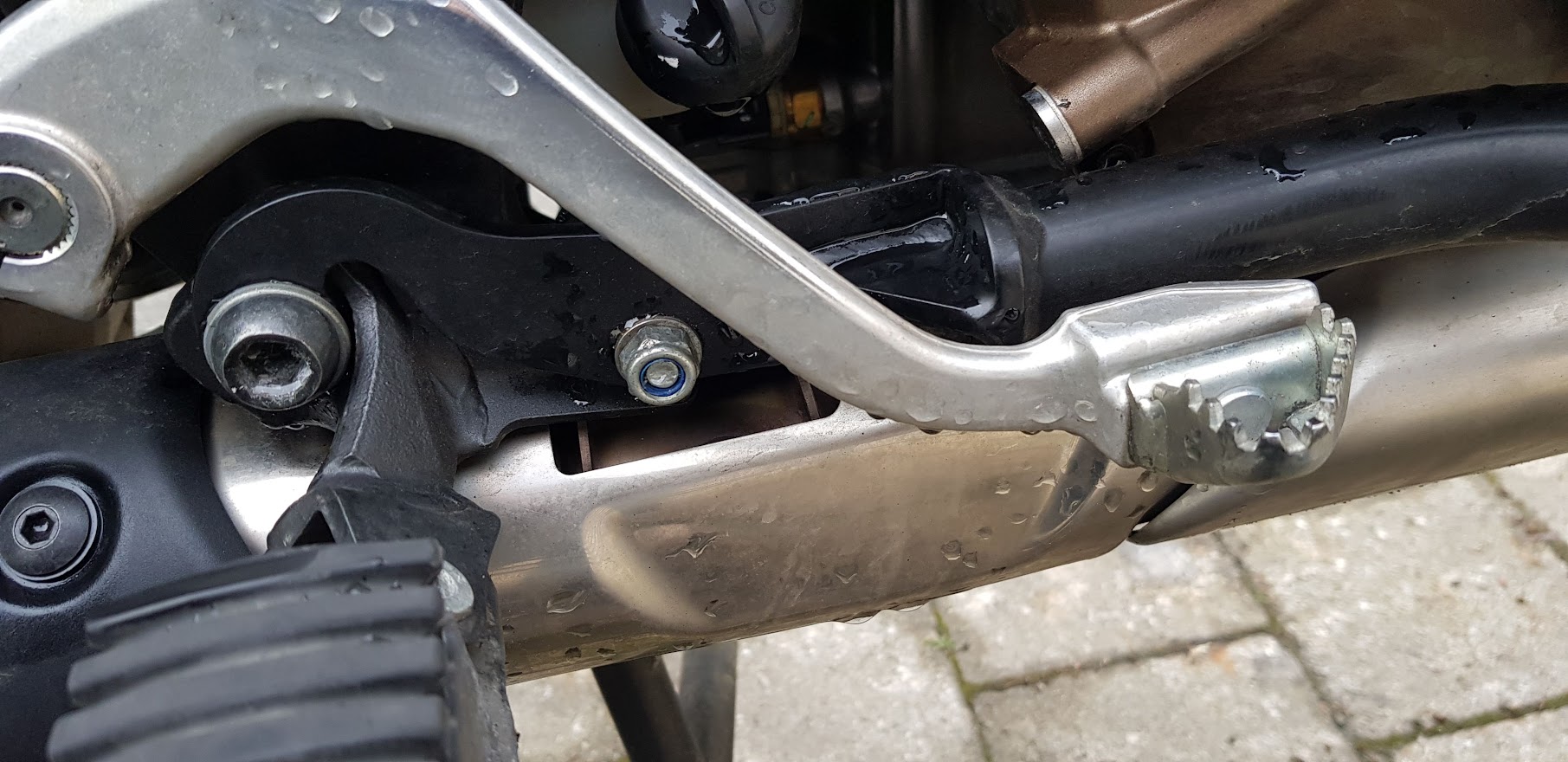

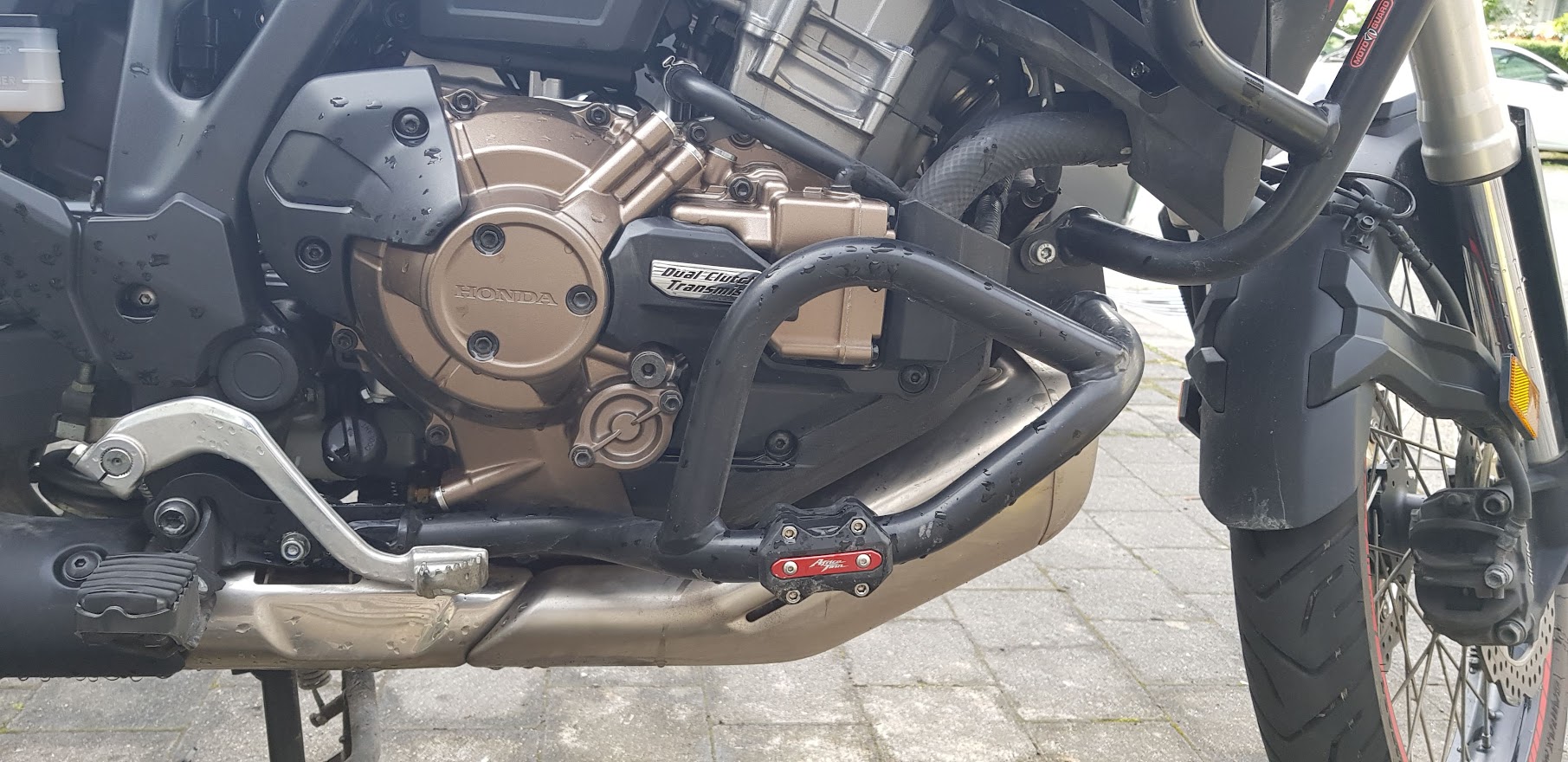

Hallo Gemeinde,
ich möchte mit Euch meine persönliche Erfahrung teilen mit den MOTEA Stürzbügel. Evtl hilft es Euch bei Eurer Kaufentscheidung. Ich wollte auf einer unbefestigten Strasse wenden und mein Hinterreifen ist auf dem Kies ausgerutscht wodurch ich das Motorrad auf der rechten Seite ablegen musste (konnte sie nicht mehr halten). Nach dem Hochheben, habe ich nichts besonderes gemerkt, auch keine Kratzer am Motorrad - soweit so gut. Bin anschließend in die Stadt (ca 10km ) gefahren und merkte an der Ampel dass Rauch aufsteigt vom Moped. Was war passiert: der Sturzbügel hat sich beim Sturz leicht verbogen und hat auf die Motorschraube gedrückt (siehe Bild). Diese hat sich dadurch gelockert und das Öl ist direkt auf dem heissen Auspuffrohr gekommen (hätte eigentlich brennen können). Glücklicherweise war das Thema mit dem Zudrehen der Schraube erledigt. Das Ende vom Lied war dass ich die Sturzbügel getauscht habe (andere Firma).

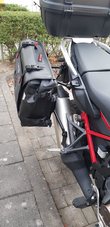

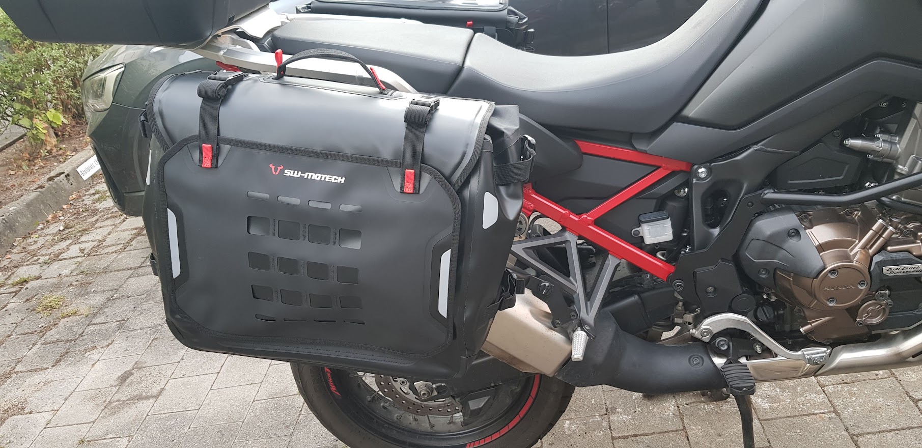

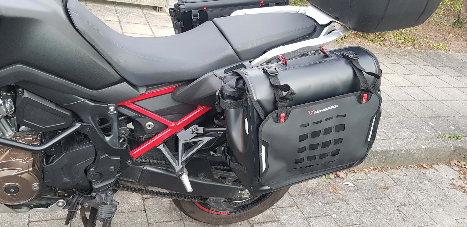

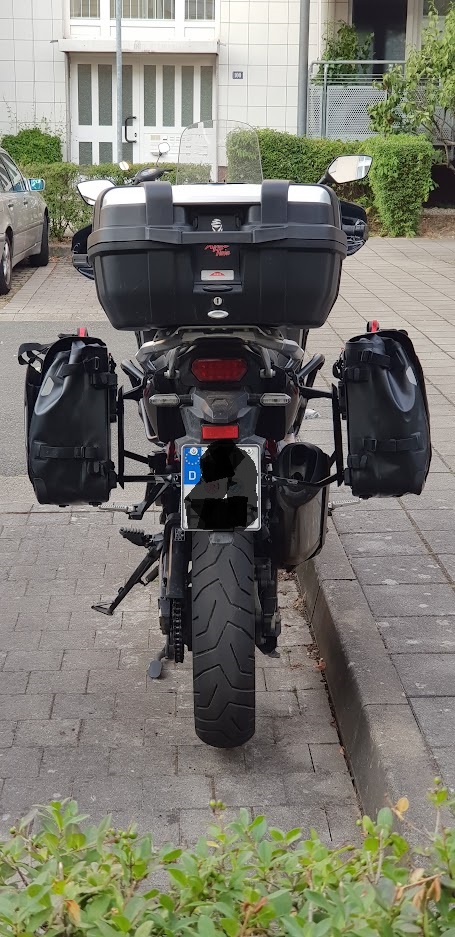

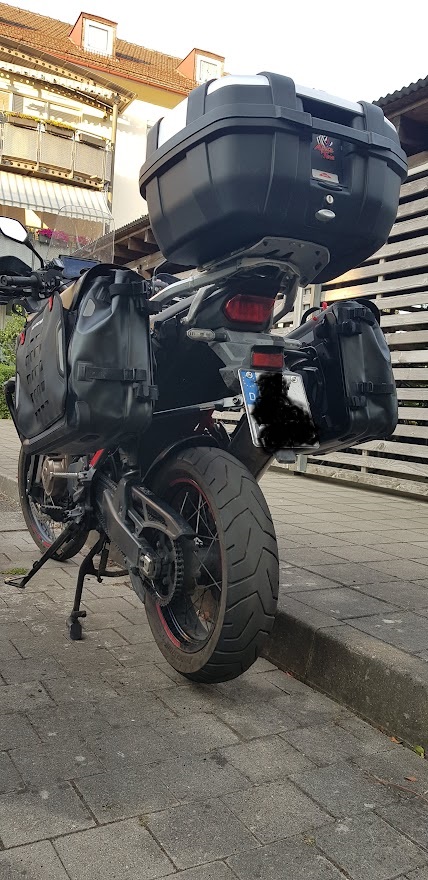

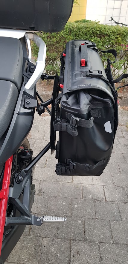

Hallo Gemeinde, hab Gestern meine Softbags endlich bekommen und gleich montiert
- mittlerweile wieder lieferbar (vorgestellt wurden sie Anfang 2022). Mein erster Eindruck: optisch Top, Platz sollte 27-40L pro Seite sein, die zusätzliche Innentasche werde ich vermutlich weniger benötigen (nimmt etwas Platz weg).

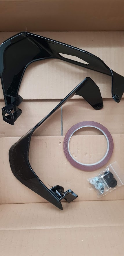

Biete einen nagelneues Windabweisersatz oben für die CRF1100ATS an (von Ali...). War meinerseits ein Fehlkauf - passt nicht auf der standard CRF1100.
