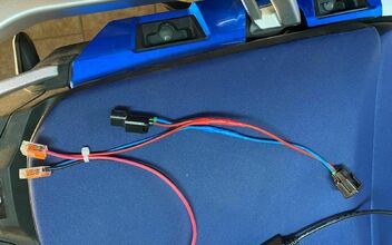

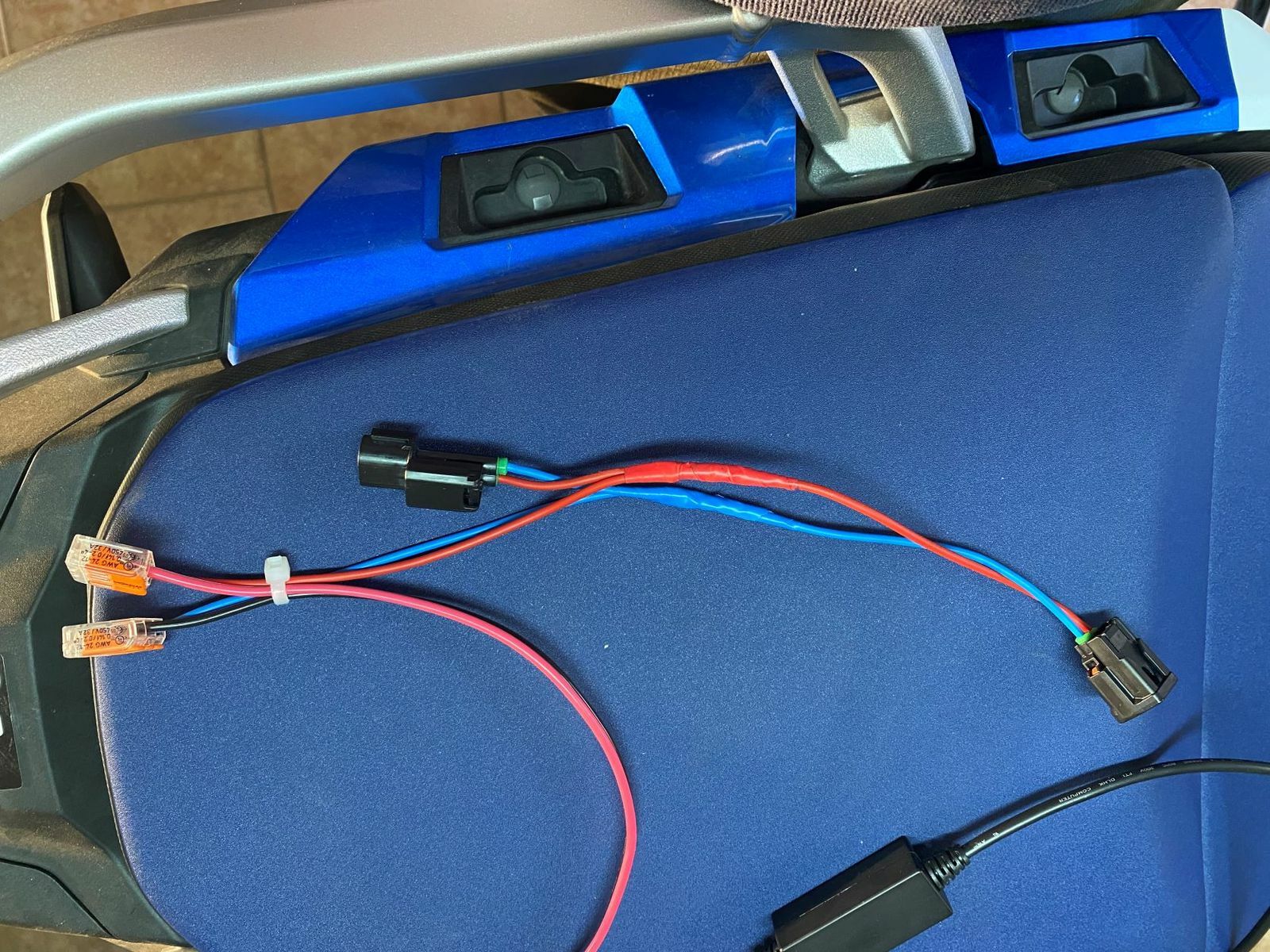

    Mein Projekt ist auch jetzt fertig (eigentlich schon seit 2 wochen, war nur zu faul zum schreiben :zwinker: )
    Ich habe die Seitenverkleidung NICHT abgebaut, sondern konnte an den Stecker für die 12V Steckdose rankommen nachdem ich den oberen schw. Kranz abgebaut habe (dabei hab ich ein der Plastik Nippel ins Nirwana geschossen die die Verkleidung festhalten soll, egal Schwund is überall :lachen: )
    Hab mal eine Anleitung gebastelt, ev. hilft die jemanden packe die als pdf Datei hier rein.
    Und hier das Ergbeniss...

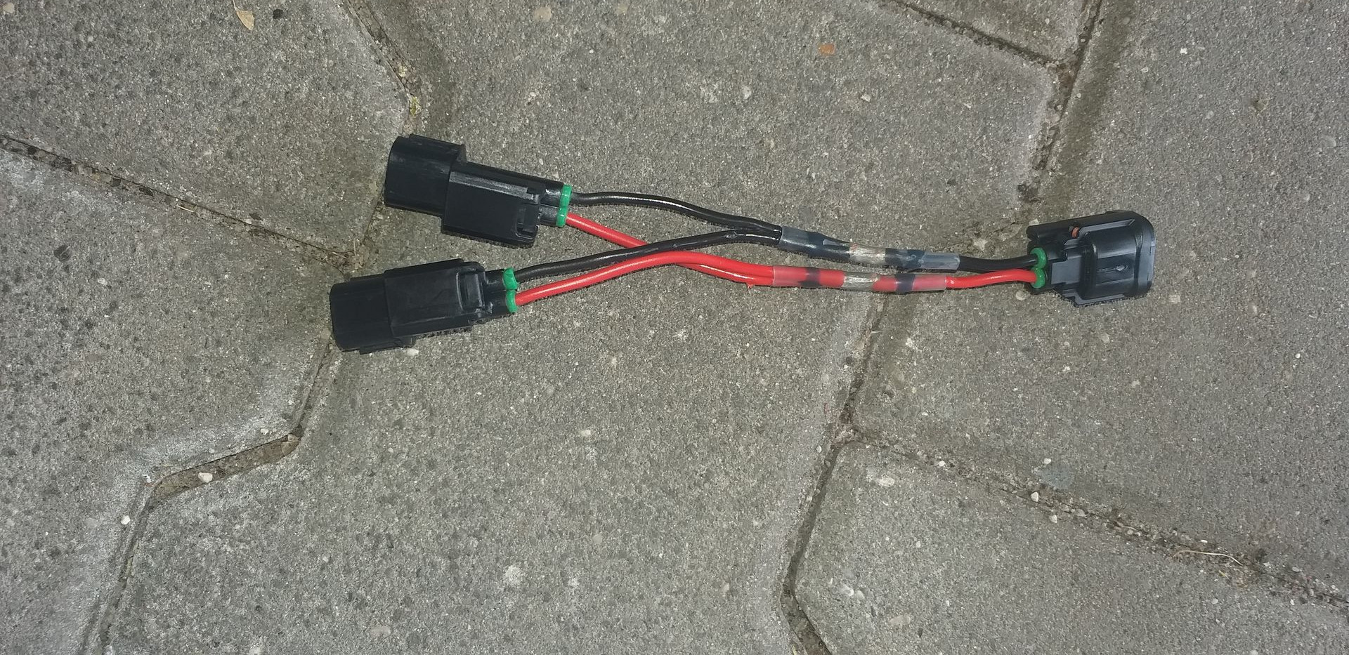

    auf dem Bild was Du hinterlegt hast sieht man ein rotes und schwarzes Kabel. Kann ich davon ausgehen, dass Rot - Plus und Schw. - Minus ist!? Bin grad zu faul meine Verkleidung wieder abzuschrauben und nachzuschauen bzw. zu messen.
    Ich glaube im Original sind beide Kabel grün (wieso auch immer) und eines hat ein schw. Strich (was bestimmt Minus ist).
    Habe jetzt alles bestellt. Witzig ist noch zu erwähnen, dass das Paket aus Wien (X-MAS Shop) bis in meine kleine Ortschaft bei Berlin 4 Tage brauchte :clap: (bestellen - überweisen - Paket erhalten) und ein anderer Anbieter (für die Rest Materialien) bei Hannover fast 2 Wochen brauchte... :angry-screaming:
    Den Abgang für mein Navi mache ich aber nicht mit den teuren HX6 Stecker, sondern werde eine Lösung suchen... ev. Wago Klemmen oder so.
    Info :law-policered: ; Das Foto ist vom Eintrag #99 von Manfred, ich habe es mir nur "ausgeborgt" :zwinker:

    Idee 1, das Kabel zw. 12V Steckdose und dem Stecker “öffnen” und mein Kabel daran zu befestigen, quasi ein Bypass. Würde dadurch das Originalkabel beschädigen, nicht so toll.  :naughty:
    Idee 2, habe hier gelesen, dass dieser Stecker “Vielfachstecker HX6” heißt und bei X-Mas zu kaufen gibt.
    Also, kaufe ich mir 2 Stecker und a bissel Kabel was als Verlängerung dient, und daran kann ich das Kabel für das Navi anbringen. Vorteil ist, man kann es wieder entfernen und die beiden Originalstecker wieder zusammenführen.
