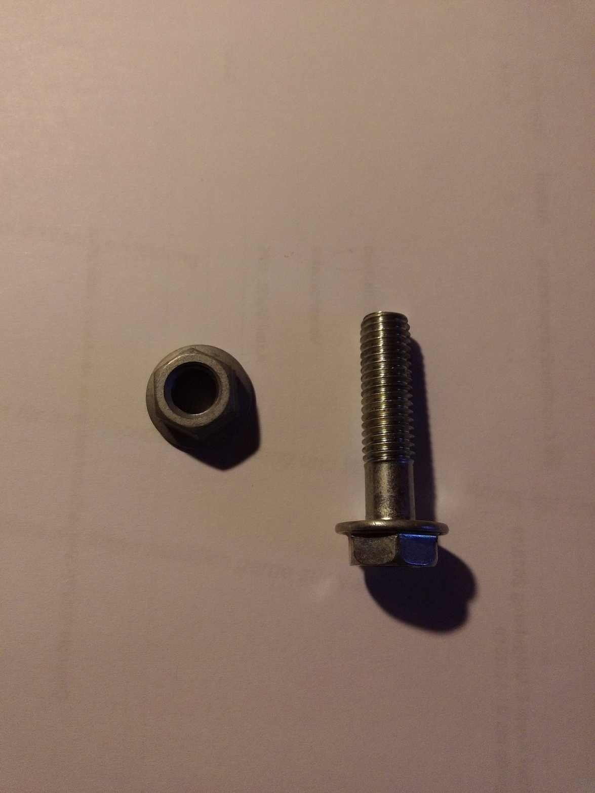

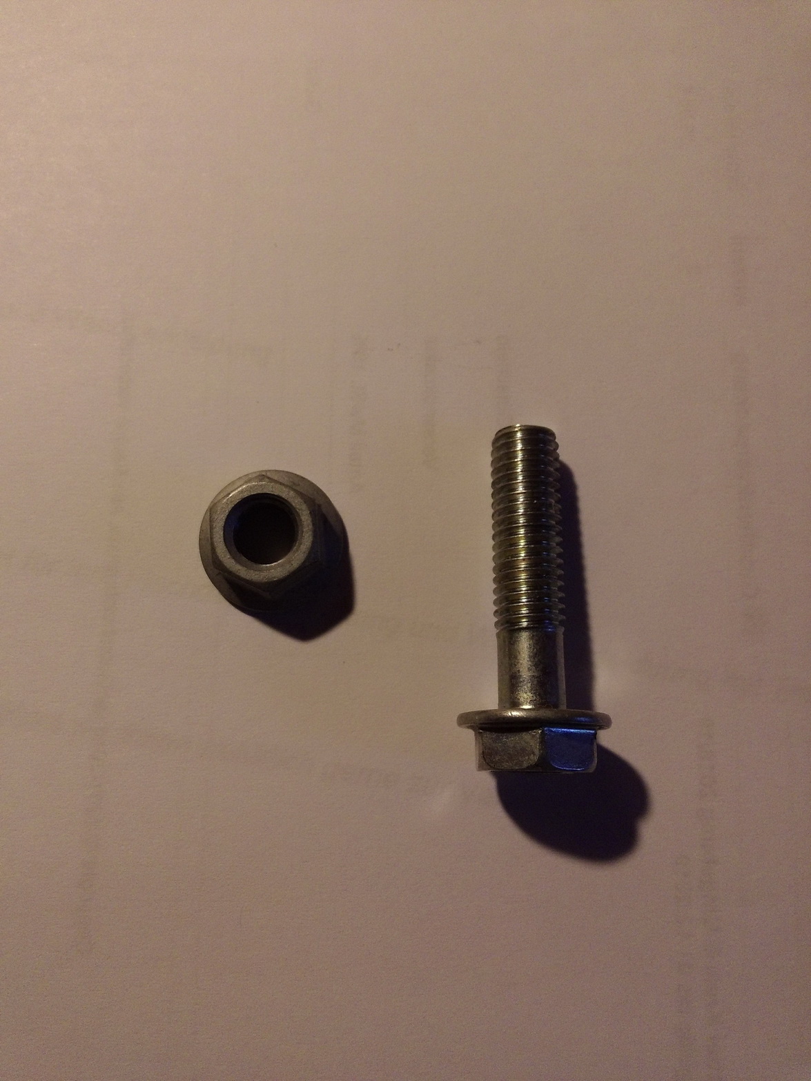

Die Überraschung kam zum Schluß. Ich habe eine Schraube übrig. Ich habe keine Ahnung wo die fehlen sollte. Hat jemand eine Ahnung?
[attachment=0]P_20190119_163826[1].jpg[/attachment]M8x40 ist die Größe
