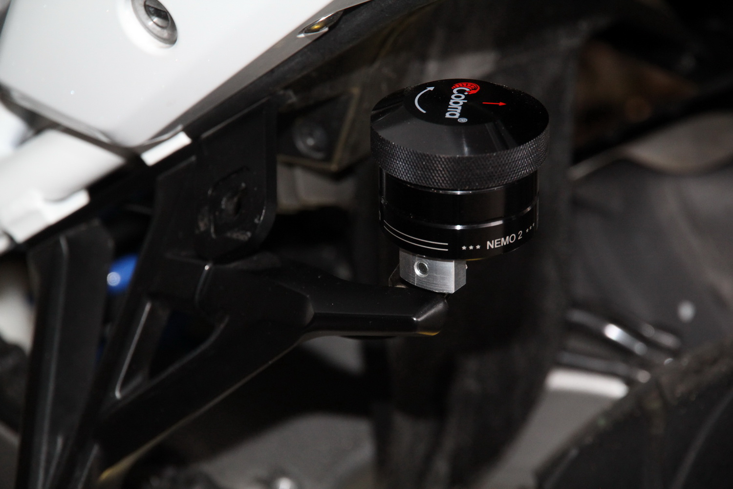

    Bei mir sieht es ähnlich aus wie bei Canonball. Danke nochmal für den Tipp den Behälter hinten zu montieren.

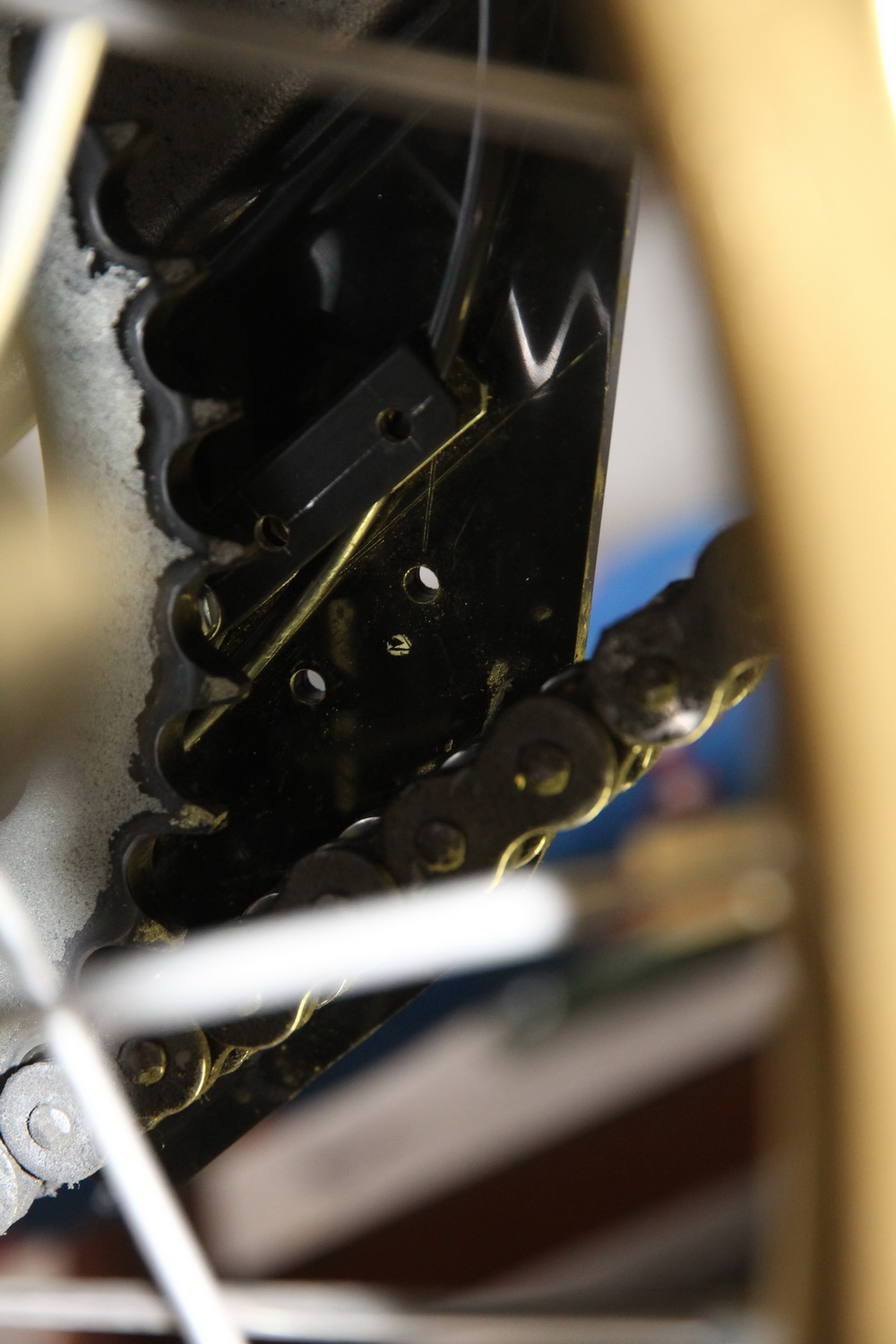

    [attachment=5]IMG_0745.JPG[/attachment]

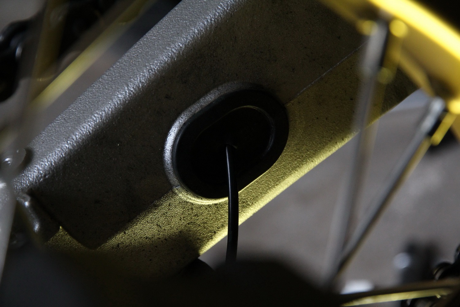

    [attachment=4]IMG_0735.JPG[/attachment]

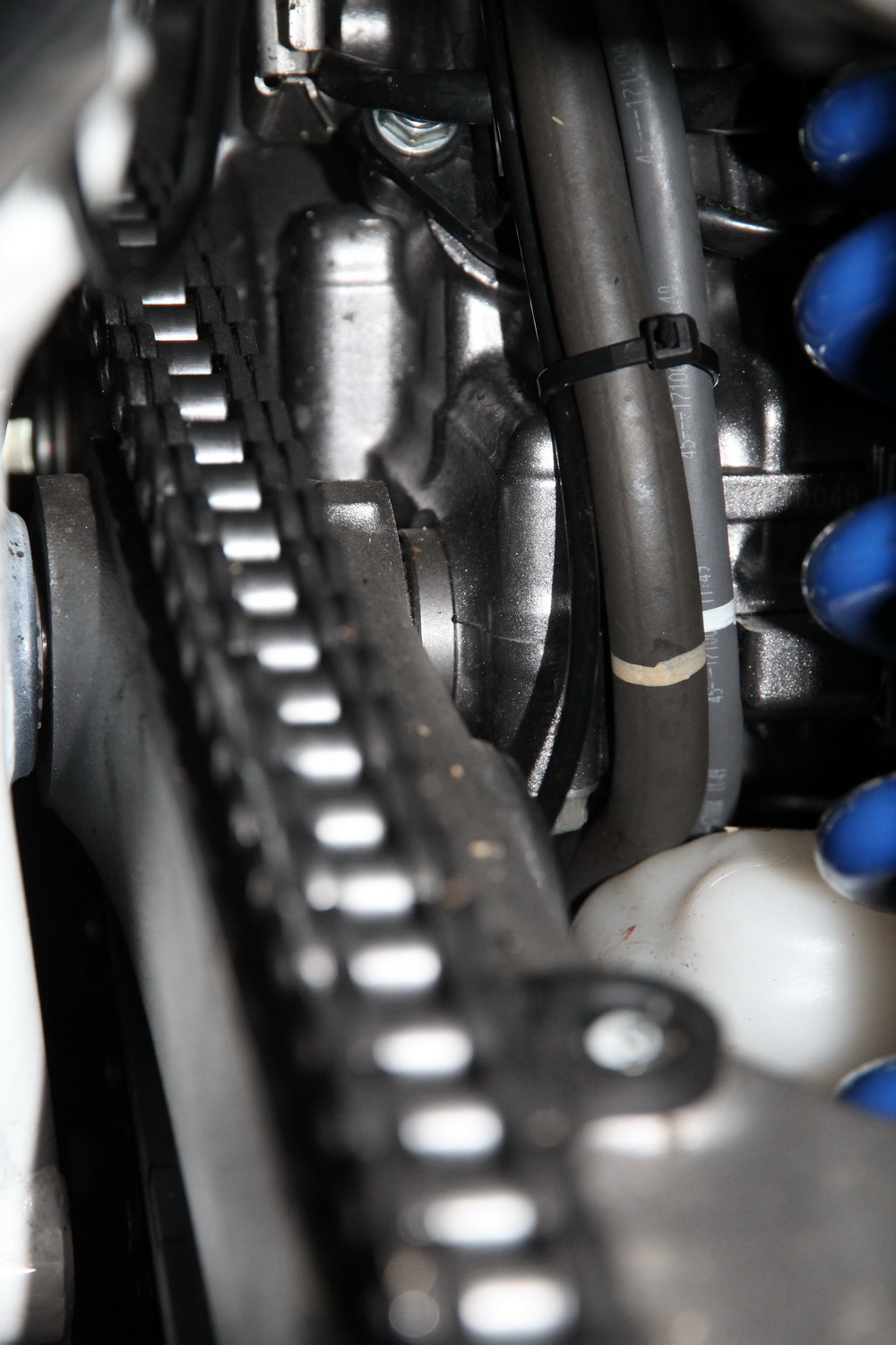

    [attachment=0]IMG_0738.JPG[/attachment]

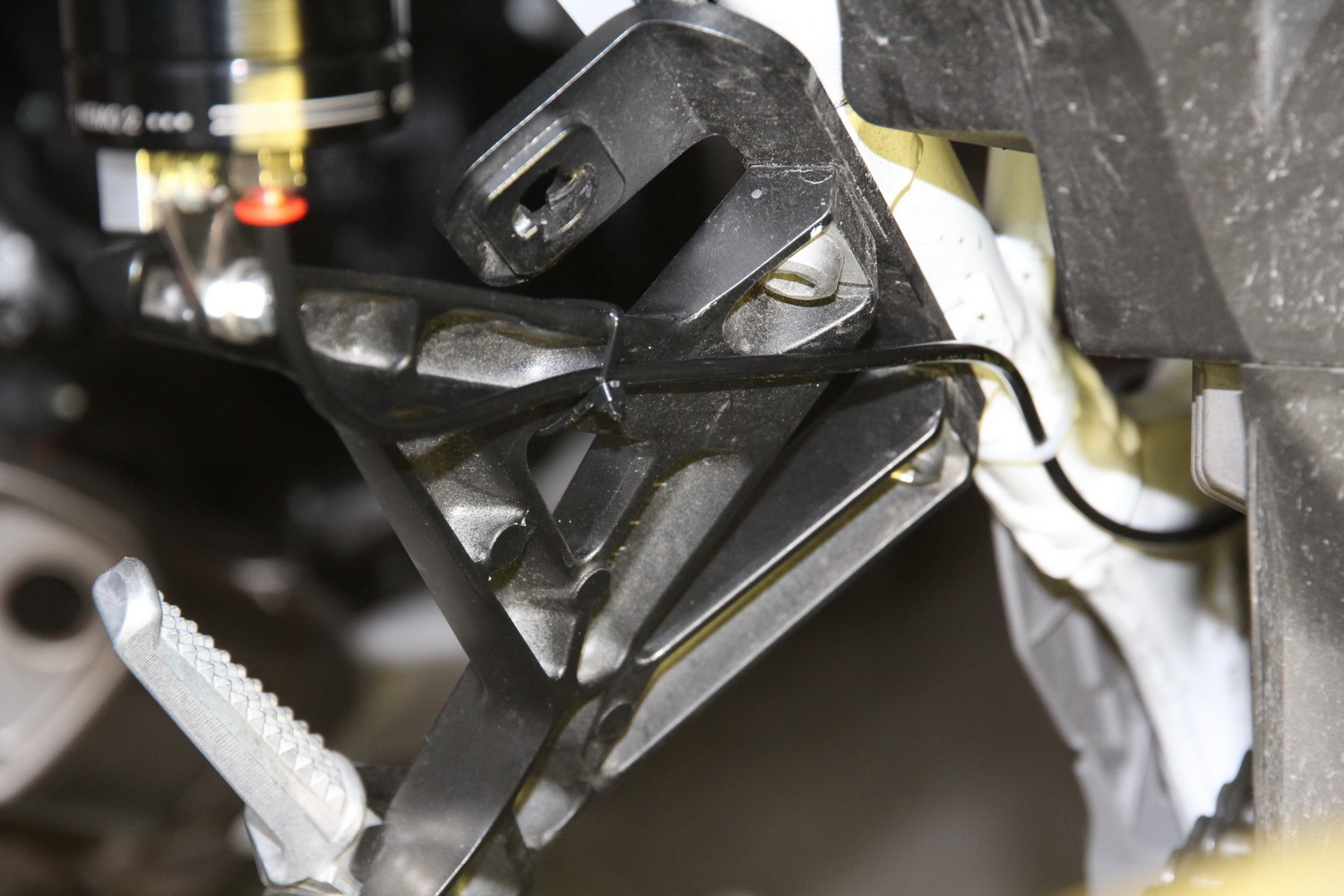

    [attachment=3]IMG_0740.JPG[/attachment]
    Hier habe ich 2 Versuche benötigt um die richtige Position zu finden

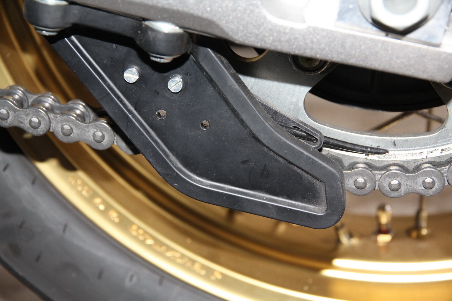

    [attachment=1]IMG_0742.JPG[/attachment]
    Sollte die Kette abspringen sieht die ganze Sache dann schon schwieriger aus.
    Wie sieht es denn da mit dem verschmutzen aus? Da fliegt doch sich einiges an Dreck dran.
    Wobei die Stelle schon Charme hat. Ich sehe du hast auch die SW-Motech Kofferträger. Gibt es damit ein Problem oder passt das alles?
