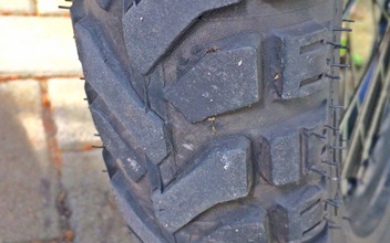

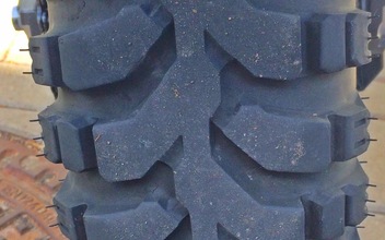

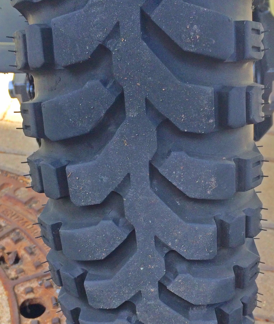

    Okay hier mein Bericht zur Laufleistung der Mitas.
    Hab diese jetzt circa 12000 km gefahren (hauptsächlich Straße)
    Der Vorderreifen ist mittig abgefahren und hat ordentlich Sägezahn erlitten.
    Wobei mir aufgefallen war, dass nur die "kleineren Stollen" abgefahren sind.
    Die Stollen, welche über die "gedachte Mittellinie" gehen sind noch vorhanden, die anderen waren nach innen flach und am Minimum.
    Der Hinterreifen hat noch genügend Profil und schafft locker noch geschätzte 8000 Kilometer.
    Ist nur leider etwas eckig geworden, waren zu viele Autobahnfahrten und die Straßen Dänemarks mit dabei. :D :D :D
