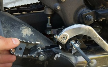

Sehr ärgerlich ![]()
..aber danke für die Bilder.
Das Problem ist die 2-Punkt Befestigung.
Die SWM Bügel mit 3 Punkten können da mehr ab..
Alles anzeigenAber wenn mir ein Felsen eine Fußraste entfernen würde, hätte ich unterwegs auch ein Probkem.
