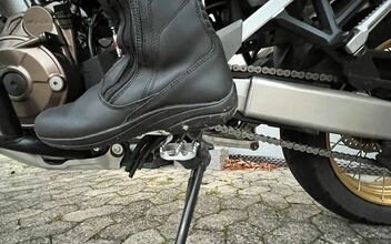

    Auf dem ersten Bild sieht man wie weit ich den Fuß anheben muss zum schalten.

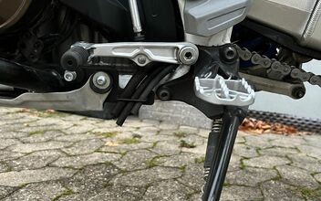

    Zu dem Thema mit dem verstellen über das Zahnrad habe ich gestern versucht jedoch habe ich dann den Schuh nicht mehr dazwischen bekommen zum Hoch schalten.
    Ja ist alles Original und Quickshifter auch vorhanden. Ja hab das Schaltgestänge schonmal ganz raus gedreht aber hat nichts gebracht. Die Fußraste ist eine Krallenfußraste ist ein stück höher als die Originale aus Gummi ist mir aufgefallen.
