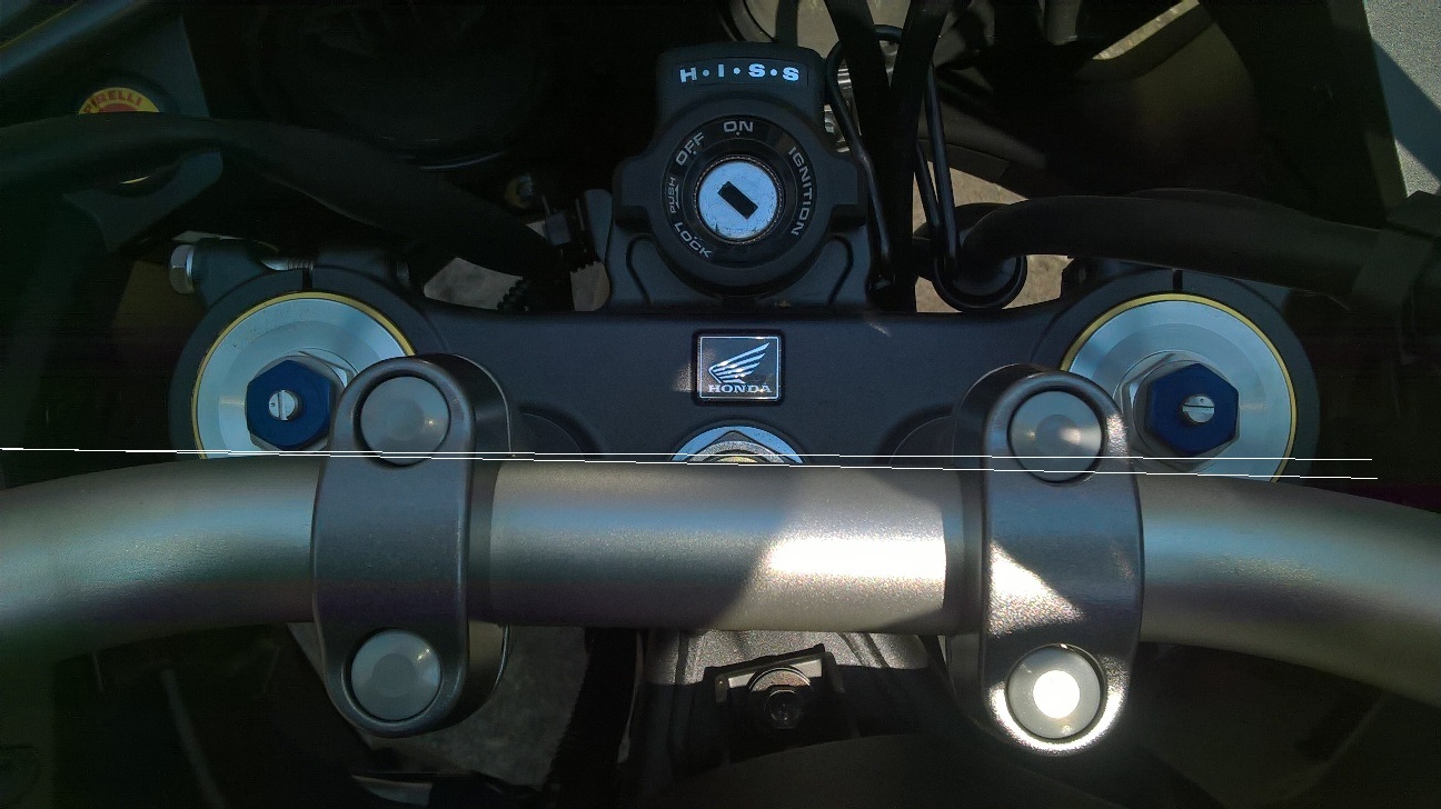

    Schon vor etwas längerer Zeit ist mir aufgefallen, daß der Lenker schief in der Lenkeraufnahme sieht.

    Bei mir ist der Lenker genauso schief. Evtl. kann man durch lockern der Gabelbrücken die obere Brücke neu ausrichten.
    Werde dies diese Woche beim 1000er KD ansprechen. So soll es auf alle Fälle nicht bleiben.
    LG Anderl
    Ich denke mal, dass die Lenkeraufnahmen über Gummibuchsen mit der Gabelbrücke verspannt sind. Jedenfalls ist das kein unübliches Konstruktionsprinzip.
    Also in diesem Falle mal die Muttern unter der Gabelbrücke etwas lösen, den Lenker geraderücken und wieder festschrauben.

    Hatte ich auch. Mein Händler hats wieder gerade gerückt. Schiefer Lenker geht gar nicht.
    Ich hab mein Navi so dran gemacht das ich das nicht immer sehe. :lol:
    Die Lösung gabs hier schon mal, ist in Gummi gelagert, kann Mann zurechtrücken, zu Zweit geht's leichter.

    Der Lenker ist in Gummi gelagert. In Deinem Fall den Lenker bis zum linken Anschlag bewegen und dann solange immer wieder mal den Lenker kräftig aber gefühlvoll nach Links drücken, bis er gerade steht.
    Das reicht in den meisten Fällen aus, ohne irgendwelche Schrauben zu lösen.

    Hatte auch einen "schiefen Lenker"! Lenkerböcke sind in Gummi gelagert und mit der oberen Gabelbrücke von unten verschraubt. Vermutlich werden die Lenkerböcke (Riser) im Werk ohne genaue Ausrichtung in die obere Gabelbrücke gesteckt und dann angezogen. Der Lenker wird ja erst bei Händler montiert, so das evtl. "Schiefstände" erst beim Kunden auffallen. Erstaunlich wieviel Spiel die Gummilager haben.
    1.Einfach von unten mit einer Karre (Ratsche) und entsprechend langen Verlängerung/en und 17er Stecknuß lösen. Anschließend Lenkerklemmen ebenfalls lösen (ohne diese zulassen bringt es kaum etwas) und dann den Lenker parallel zur oberen Gabel Brücke ausrichten. Lenkerklemmen und Lenkerböcke wieder festziehen. Kontrollieren ob Lenker und Gabel Brücke parallel stehen. Wenn nicht, Vorgang wiederholen bis sie 100%ig parallel zu einander stehen.
    2.Wenn zwar parallel, aber beim fahren der Lenker immer noch leicht schief steht, obere Gabelbrücke (NICHT die untere! ) lösen und das Vorderrad neben einen Baum, Pfosten oder Hausecke bringen (h.B.wenn Lenker rechts dichter zum Fahrer, dann Rad rechts neben Baum etc.) und das Rad über drücken des Lenkers dagegen drücken. Bei langsamer Fahrt kontrollieren ob nun der Lenker gerade steht. ggf. wiederholen.
    ACHTUNG: ERSTE DIE AUSRICHTUNG DER LENKERBÖCKE (RISER) KONTROLIEREN UND KORRIGIEREN (SIEHE 1.), BEVOR ES ÜBER DIE VERDREHUNG DER GABEL (SIEHE 2.) VERSUCHT WIRD!

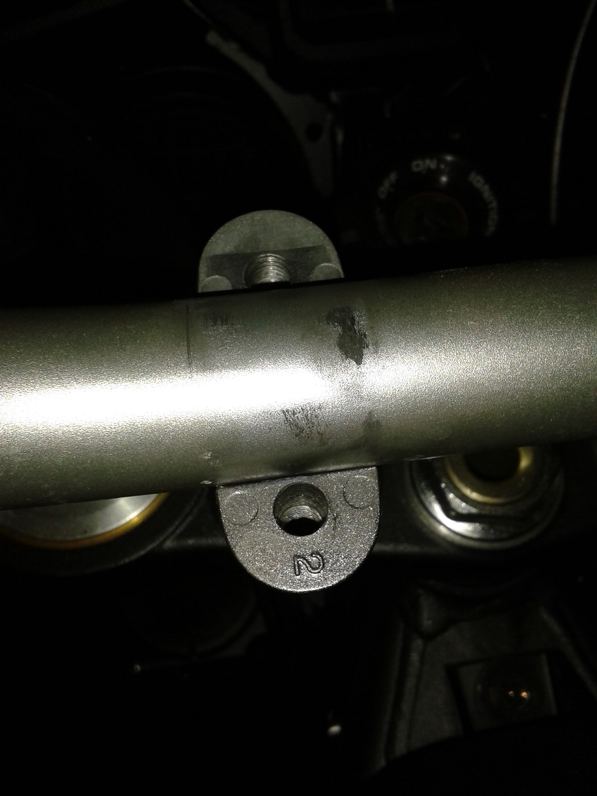

    Ich hatte meinen Lenker auch ein wenig schräg, deshalb wollte ich den heute schnell gerade ausrichten. Zu meiner Überraschung habe ich dann ein fast ganz ausgerissenes Gewinde entdeckt. Ich dachte mir schon beim Abholen warum der Depp der den Lenker montiert hat, die Dinger nicht gleichmässig angezogen hat, sodass die schräg drauf sind. Nun weiss ich ja wieso. Hab jetzt mal dem Händler die Bilder geschickt und kostenlosen Ersatz verlangt.
