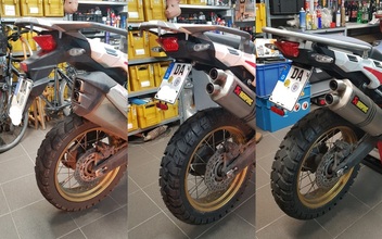

    Ich habe an meiner 2017er SD06 das Heck umgebaut, da ich das Plastikheck mit dem Schmutzfänger und dem häßlichen Gepäckträger schon immer mißglückt fand.
    Um den Aluminiumgepäckträger der 2018er AS montieren zu können, muss der Innenkotflügel und auch das innenliegende Plastikformteil getauscht werden, alles andere z.B. Heckverkleidungsteile aber auch das Rücklicht passen weiterhin.

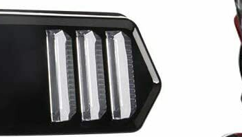

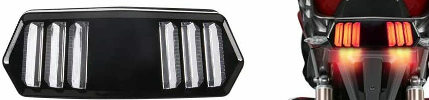

    Hallo Stivi, bin am Heckumbau und ich versuche die "LED Innerei" individueller zu machen; mir gefällt das "Punkt-LED Design" nicht so und strebe an evt. dieses Rücklicht ins Seriengehäuse zu verbauen. Hat schonmal jmd. sowas gemacht? Also meine das "umlöten"...

    Hast du evtl. noch die Teile die man benötigt um das Heck auf das 2018 Modell umzubauen?
    Im Ersatzteilkatalog ist es sehr schwierig auf den Bildern die richtigen Teile zu finden.
