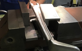

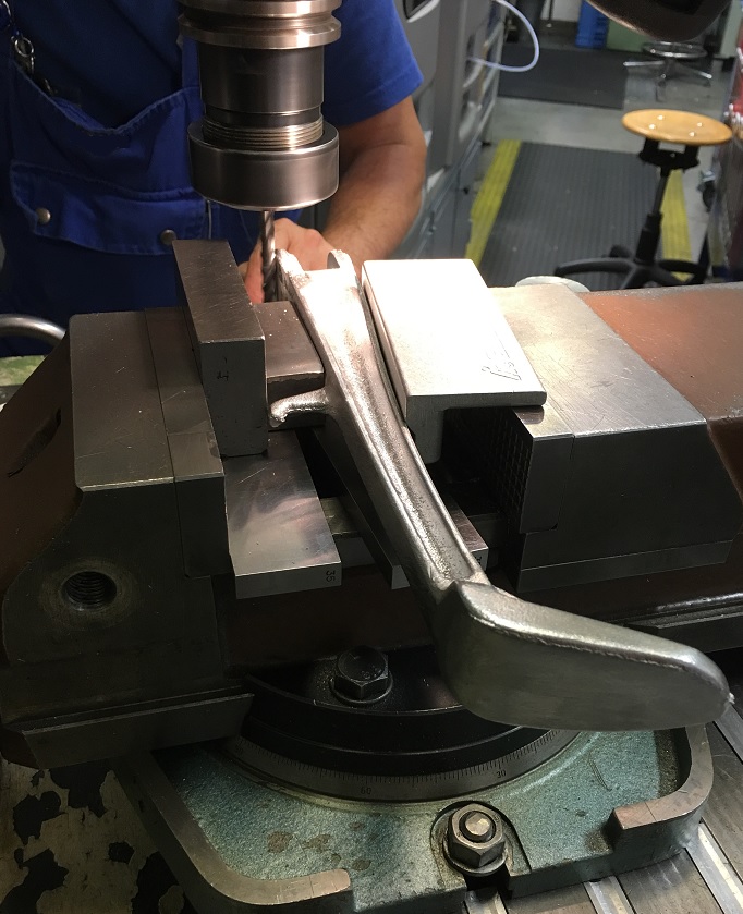

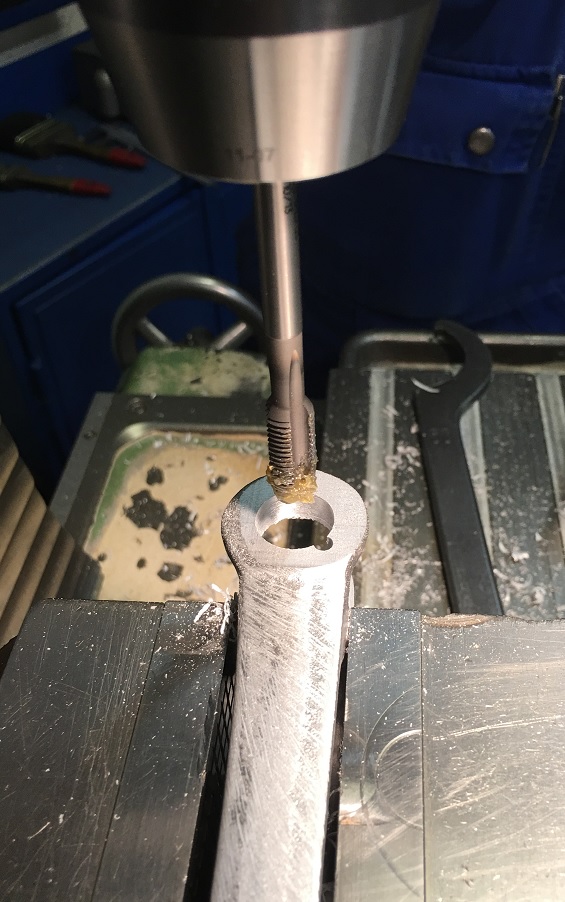

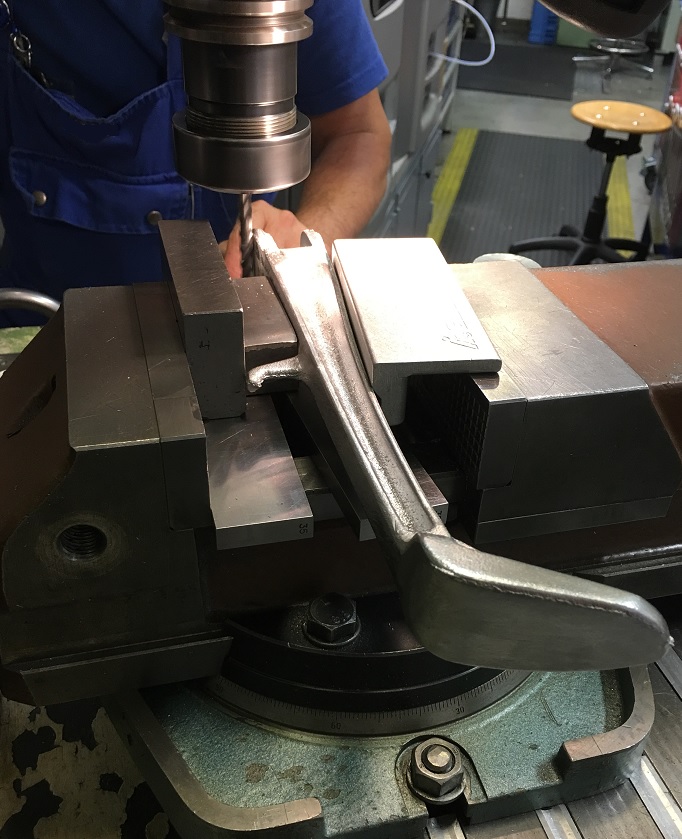

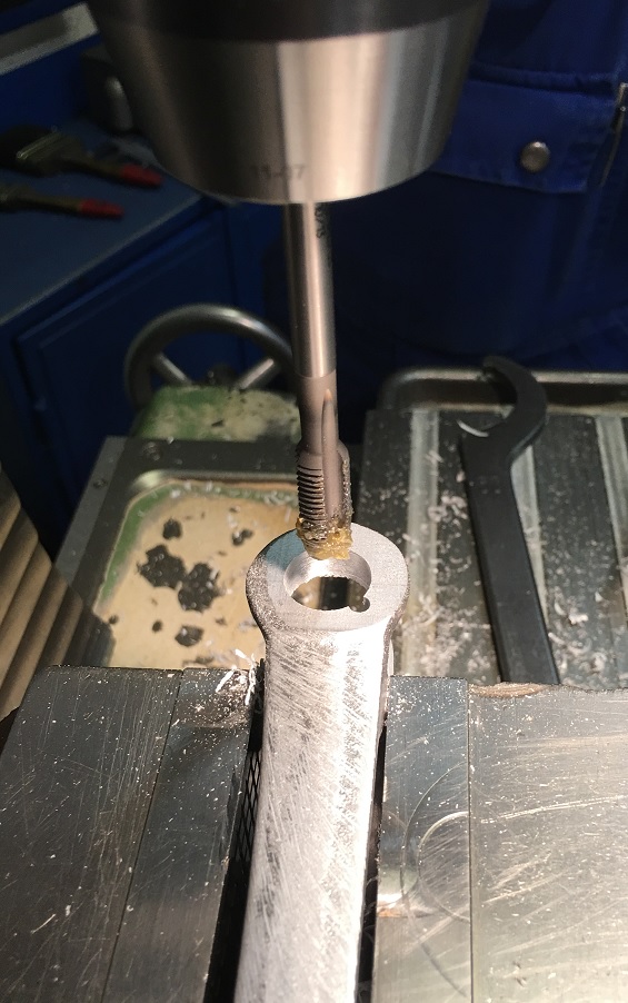

    Da ein Forenmitglieder sehr aktiv sich damit befasst hat, haben wir den Kontakt gesucht, und auch gefunden, wo wir selbst gekauft haben.
    Es gibt also 18mm kürzere Seitenständer, sowohl aus Alu, als auch aus Stahl!
    Die sind nicht abgeschnitten und geschweisst, sondern bereits kürzer gegossen!
    Wer Interesse hat, soll mir eine PN schicken, ich werde die Kontakt-Daten zuschicken.
