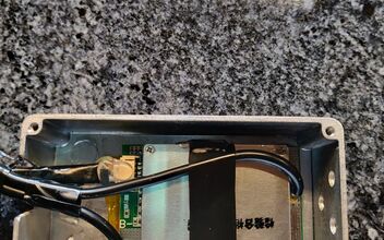

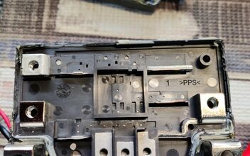

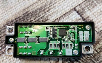

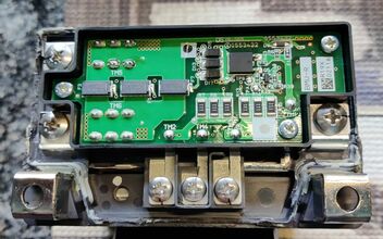

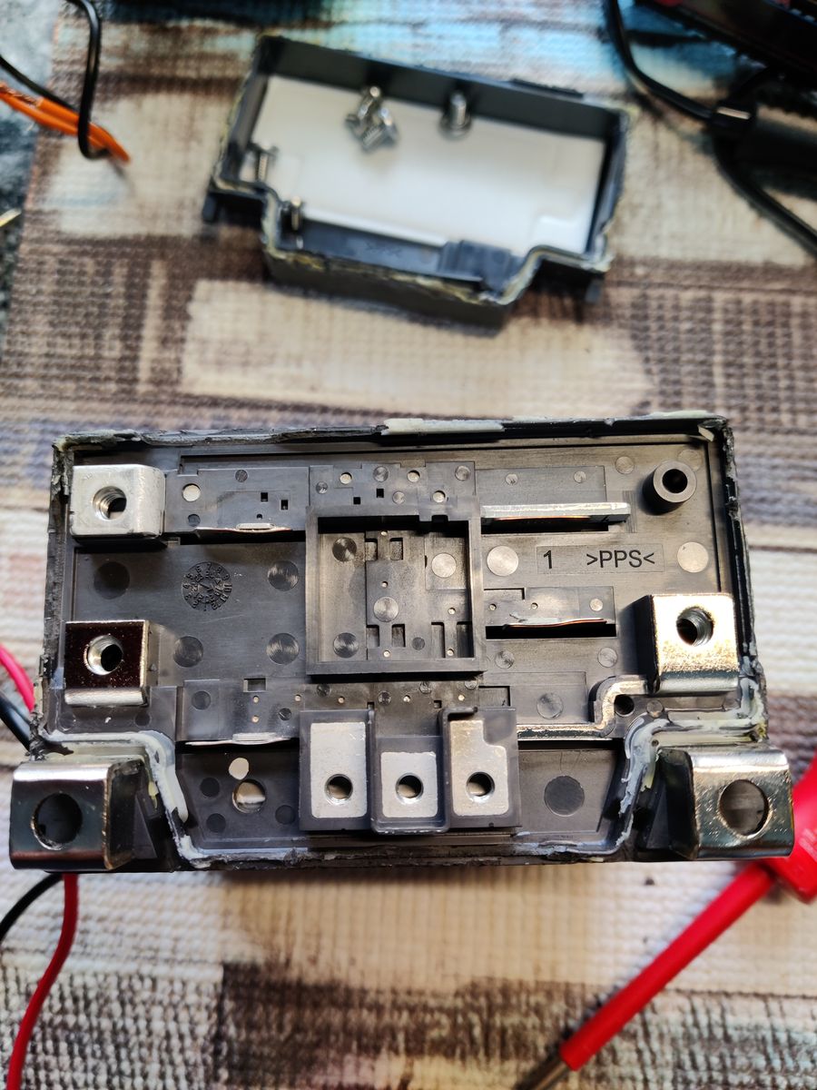

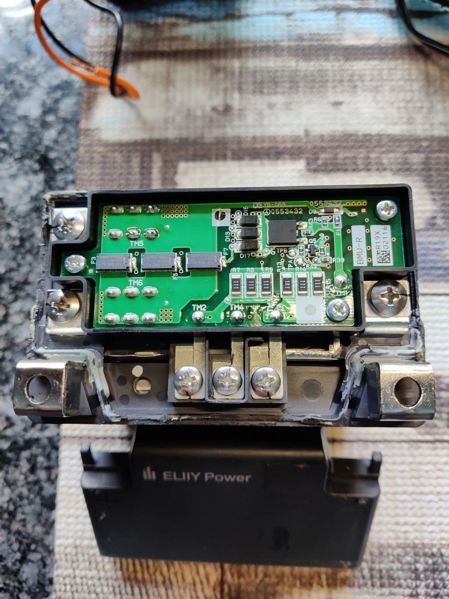

#122 So der Akku ist heute gut angekommen, ich war so ungeduldig und habe nach der Arbeit direkt aufgemacht.
Es ist etwas mühsam da alles verklebt ist.

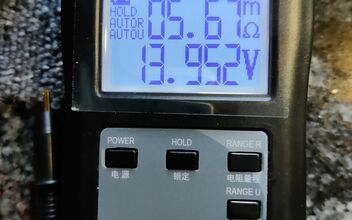

Wie ihr sehen könnt, hat der Akku selbst nichts, die Spannung ist perfekt bei 13,9Volt.
BMS sei Dank.
Und das sehr beachtliche ist was für ein Widerstand... einfach super, unter 6 mOhm das bedeutet dass der Akku SEHR hochstromfähig ist.

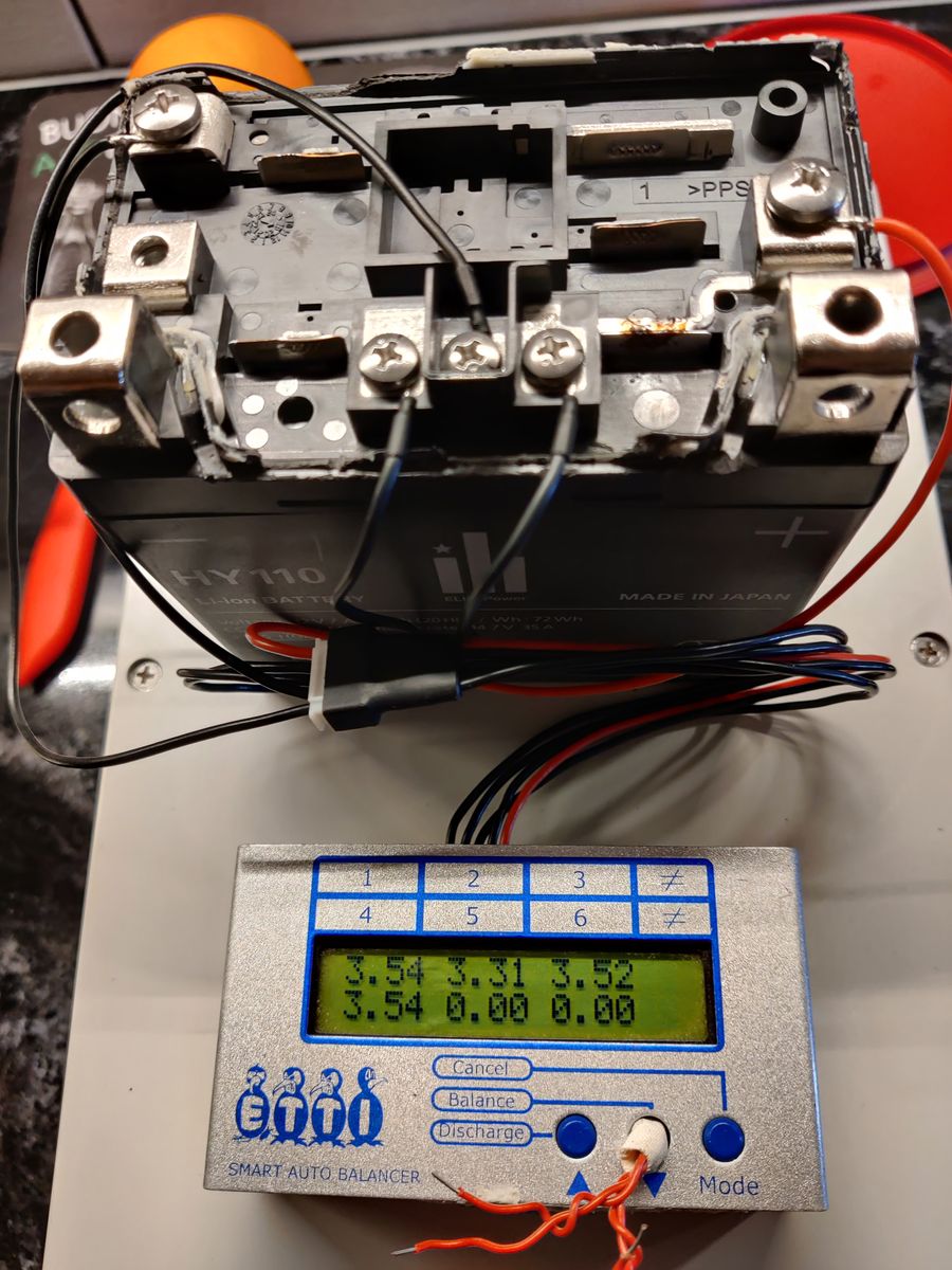

Drei Zellen haben 3.54 Volt und eine 3,3 Volt.
Man kann durch die kleinen Schlitze seheh, es sind Alu -Tütenzellen...nix gut.

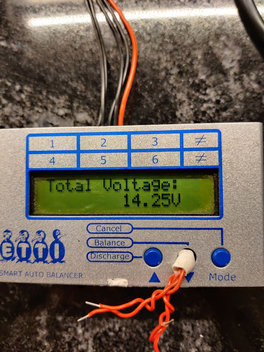

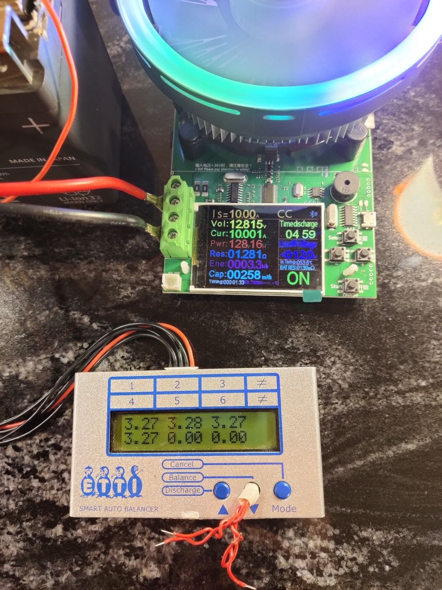

#127 Die lifepo4 Akkus die ich bis jetzt hatte also als 4S (13,3V) hatten sehr oft oder haben immer noch dass eine Zelle sich anders verhält.
Das ist nichts schlimmes.
Ich lade jetzt die Zelle nach und die anderen 3 , und dann wird der Akku mit 10-12 Ampere entladen mit speziellen Gerät der auch Kapazität misst.
#129 Alles anzeigenWird die jetzt wieder repariert und kann man die dann unbedenklich weiter nutzen, oder ist das nur zu Forschungszwecken?

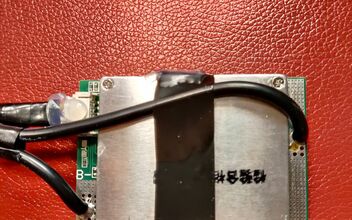

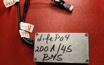

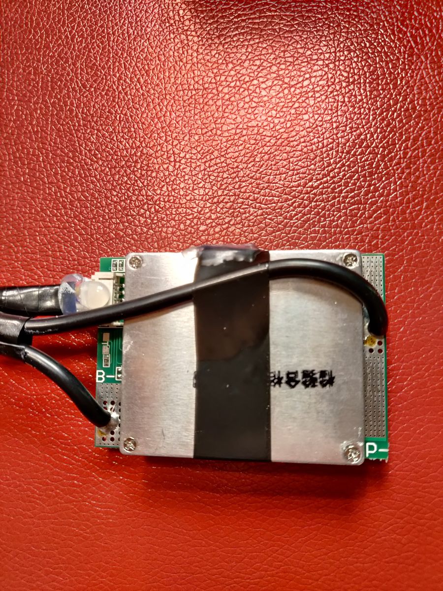

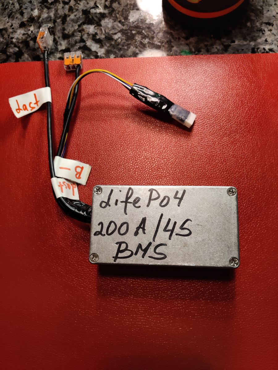

Ich werde versuchen den Akku zu retten, auf jeden Fall.

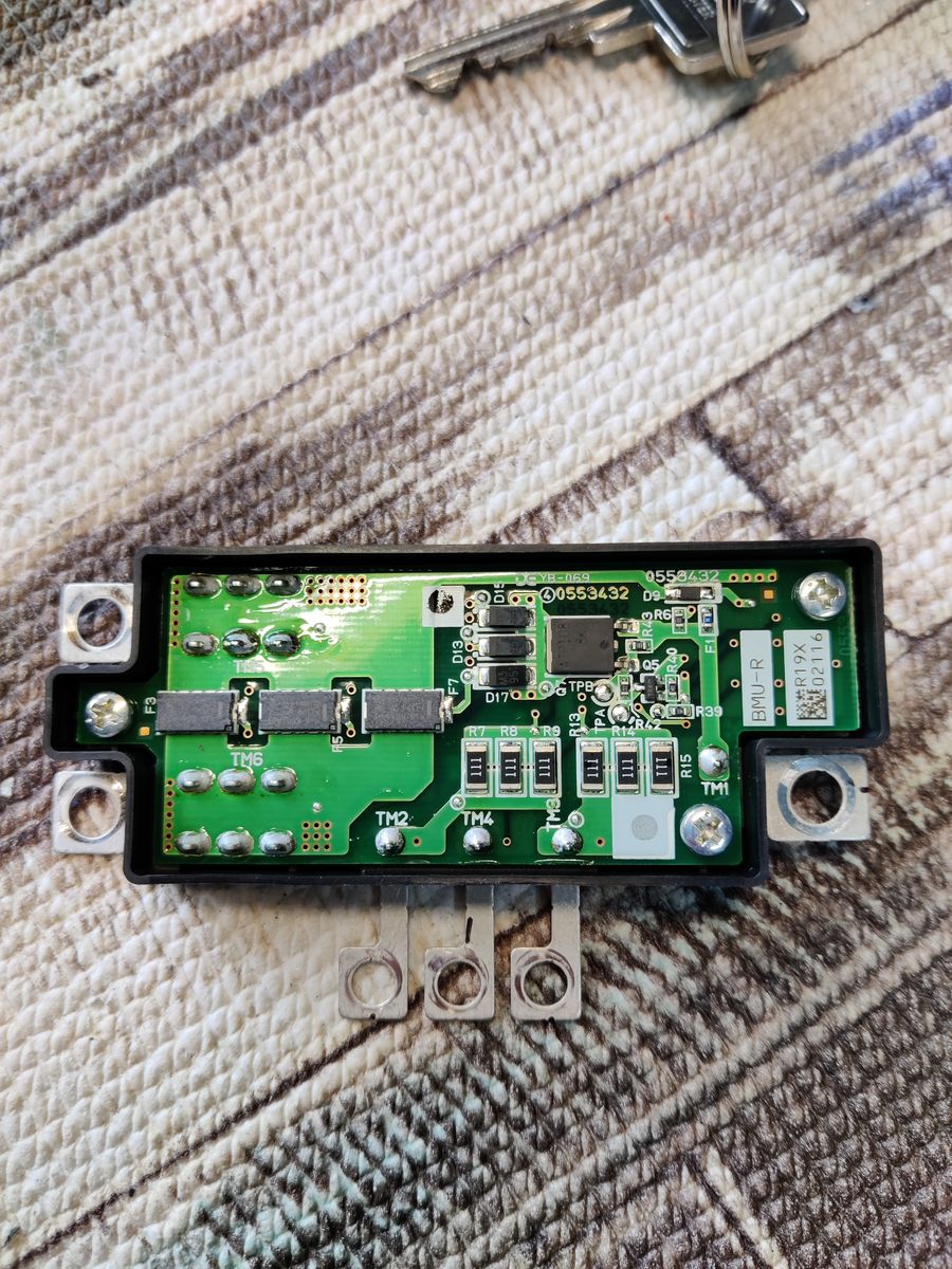

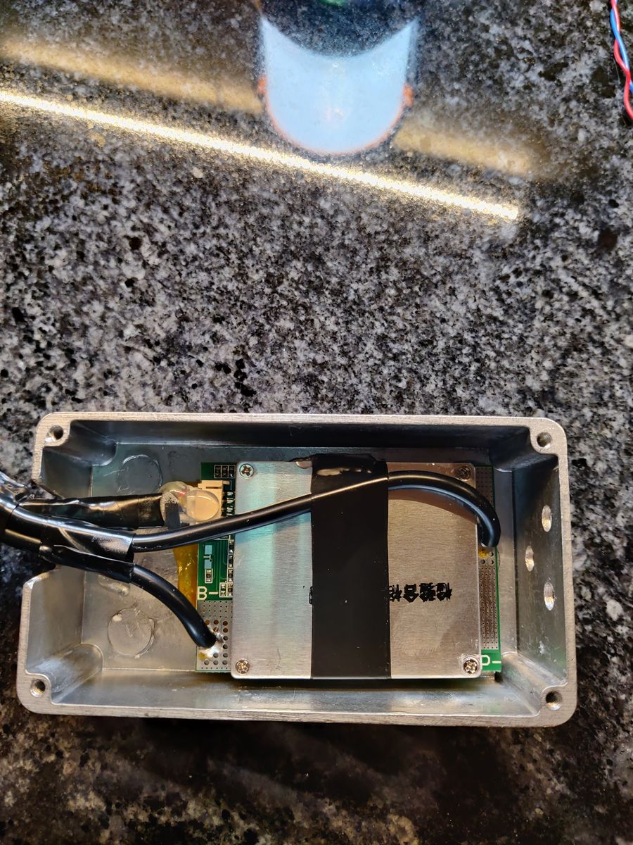

Und ich werde das BMS in seine Batterie entweder einpflanzen oder extern bauen.
Einzelne Zellen sind geladen...
Widerstand der einzelnen Zellen gemessen.
Jetzt wird das gute Stück entladen bis 12 Volt.
Mit 10A Entladung.
Bis jetzt sehen die Zellen unter Last gut aus.
