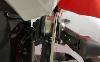

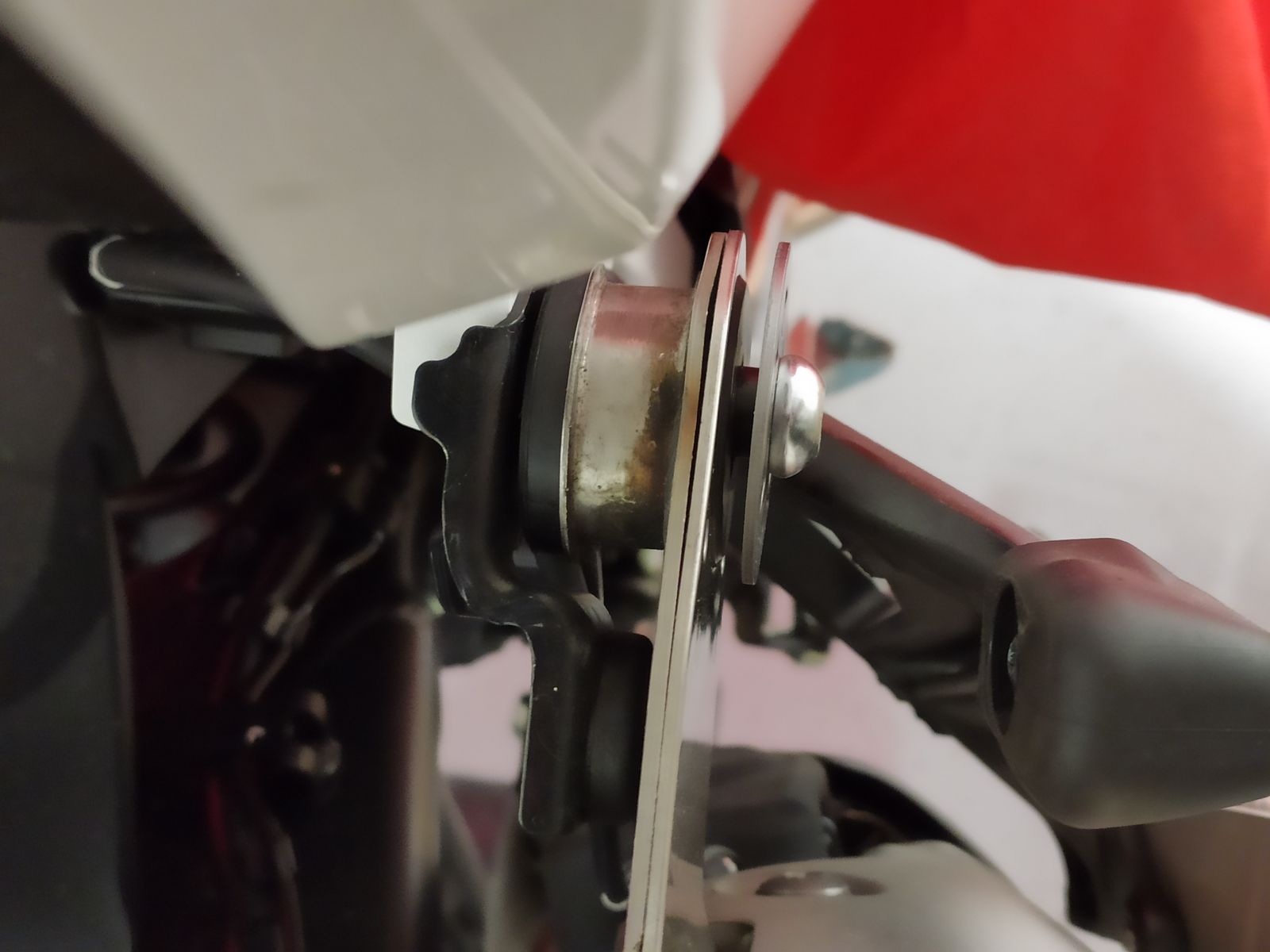

CRF1100 Auspuffhalterung hat ein bissl spiel
    Hallo Nandor,
    Auspuffanlagen sind immer irgendwie in Gummi aufgehängt.
    Zum einen soll so kein Körperschall vom Auspuff auf das Fz übertragen werden.
    Und weiterhin trägt man so dem Ausdehnungskoeffizienten Rechnung, da der Topf sich extrem ausdehnt!
    Alles gut
    Th.
    Vielen Dank!

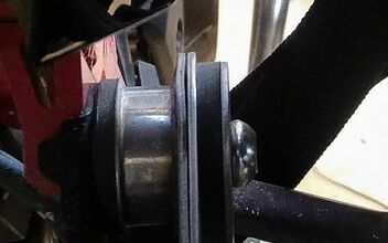

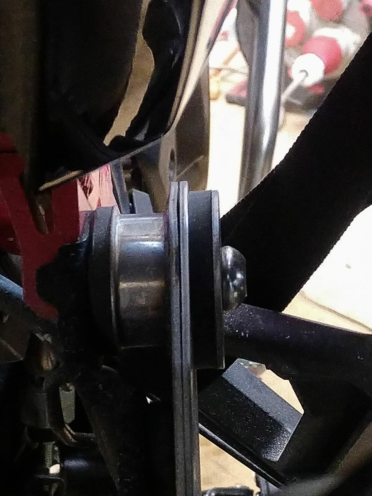

    Mahlzeit,
    richtig die Gummiunterlegscheibe ist zerbröselt/verlorengegangen. :)
    Hatte ich übersehen, halb so wild.
    Hatte der Mech bei der letzten Insp. den Topf runter?
    Th.
    Vielen Dank.. ach du sche...
    Ich habe es noch nie abgebaut, aber meine HH hat es höchstwahrscheinlich gemacht, als die meine Sturzbügel drangebaut haben.
    Hallo Zusammen,
    vielen Dank nochmal für eure Hilfe. Ich hab meine HH angeschrieben und das fehlende Gummiunterlegscheibe wurde mir kostenlos zugesendet, was is soeben auch verbaut habe.
