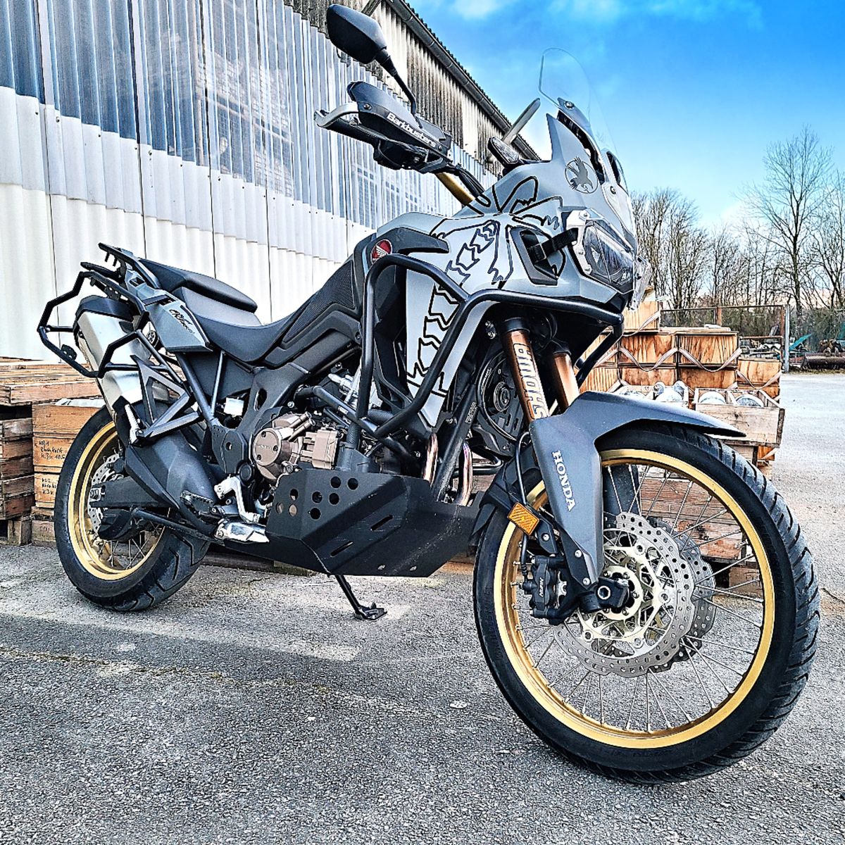

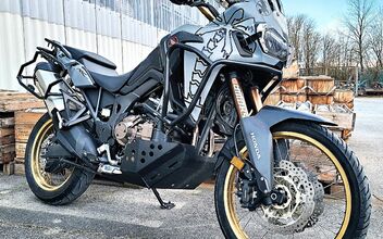

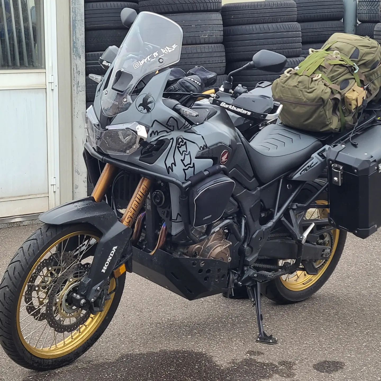

    Meine Maschine habe ich auch foliert.
    Die Kanten der ursprünglichen Dekors sind nur minimalst zu sehen, wenn man weiß, dass sie da waren.
    Folie hält auf lackierter, wie unlackierter Oberfläche identisch gut.
    Habe Avery Dennison Supreme Wrap genutzt.
    Kann dir leider keine direkte Nachricht schicken, daher hier im Anhang.
    Ich habe 3 laufende Meter von der Rolle bestellt, brauchte aber nur 1,5m für die vier Verkleidungsteile.
    Mehr als Heißluftföhn und evtl. Filz-Rakel wird nicht benötigt. Folie schön großzügig drüber legen, heiß machen und mit den großen Flächen und Vertiefungen anfangen.
    Viel falsch machen kann man eigentlich nicht und kleine Patzer sollte man ertragen können.
