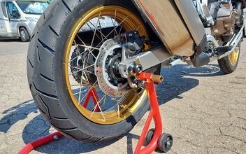

    seit 4 Wochen habe ich ja meine neue ATAS . Da ich keinen Hauptständer habe bocke ich meine MOotorräder zur Reinigung immer auf
    Bei meiner 2017er AT war das hinten kein Problem, da die Halterung des Scottoilers an dem linken Platikteil unter der Schwinge verschraubt war und ich keinen zusätzlichen Kettenschutz montiert hatte.
    Bei meiner Neuen ist das aber anders. Hier ist die Halterung für die Schmierleitung des Scottoilers relativ weit hinten an der Schwinge angebracht und der Snoto-Kettenschutz ist montiert
    Damit habe ich kaum Platz um die Gummierten Auflagen des Hebers anzusetzen, ohne mit irgendetwas abzureißen
    Bei mir kam dann die Idee auf eine Achse durch die Bohrung der Hinterradachse zu stecken um daran Bobbins zu befestigen
    Durch passende Gabeln am Montageständer könnte dann die Twin über die Bobbins hinten angehoben werden
    Gibt es da möglicherweise schon eine Lösung oder aber praktikable Alternative
    Montageständer habe ich diverse
    Im Übrigen lasse ich mir gerade für den Kern -Montageständer einen verlängerten Adapter drehen um die Twin in der Steuerkopfachse anzuheben
    Die Twin ist leider zu hoch, sodass der normale 13er Adapter nicht passt
    Für Vorschläge bin ich offen

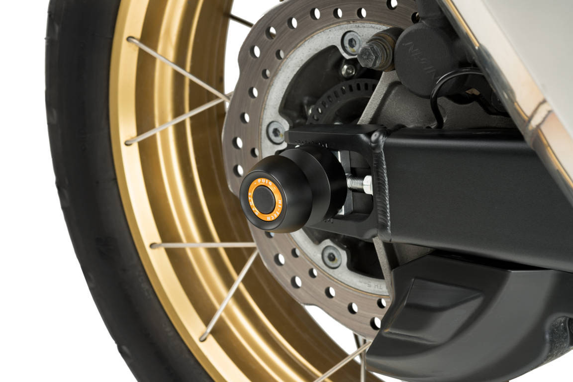

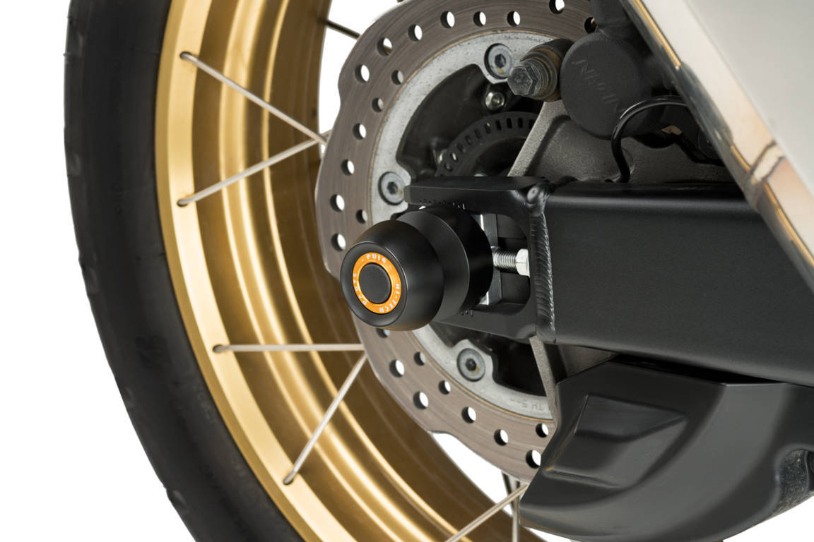

    ich bin auch auf der Suche was anständiges zum aufbocken zu finden.
    Bin dabei auf die Sturzpads von Puig.tv gestoßen.
    Ich weiß nur nicht wo man die beziehen kann.
    Gruß Maik

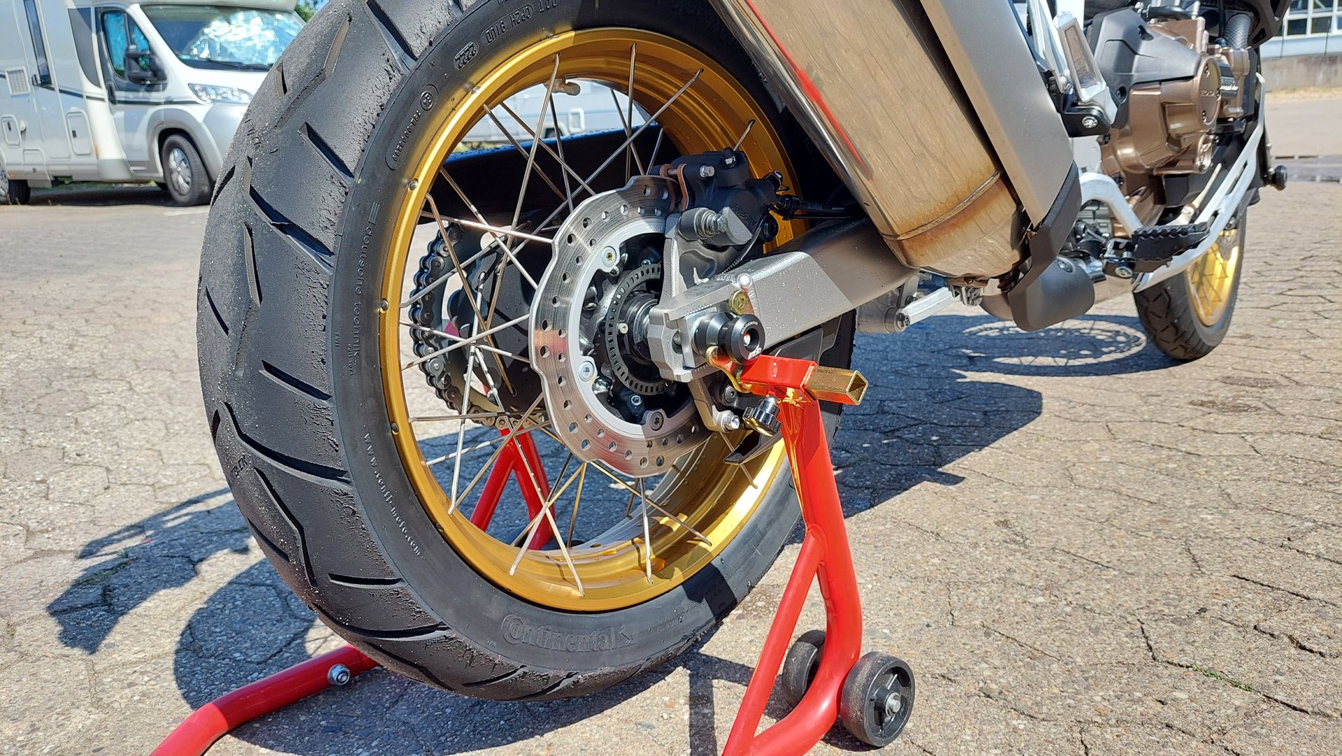

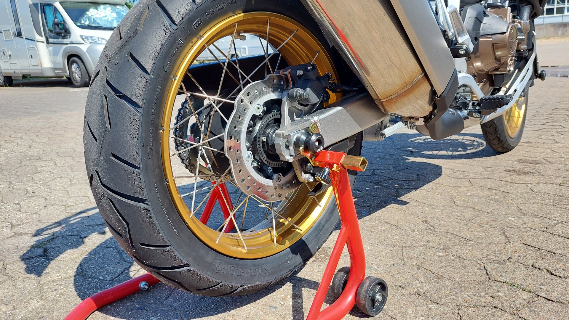

    So die Sturzpads von GSG sind gestern gekommen
    Machen einen guten stabilen Eindruck.
    Habe die Gabeln der Montageständer im Radius den Sturzpads (D=25mm) angepasst
    Leider kann ich die Pads noch nicht montieren, da meine Twin noch bis nächste Woche beim Händler steht
    Ich werde berichten
