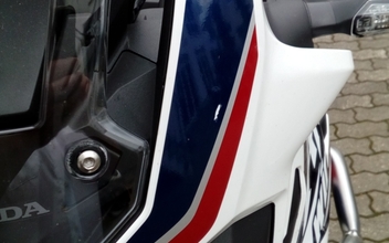

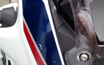

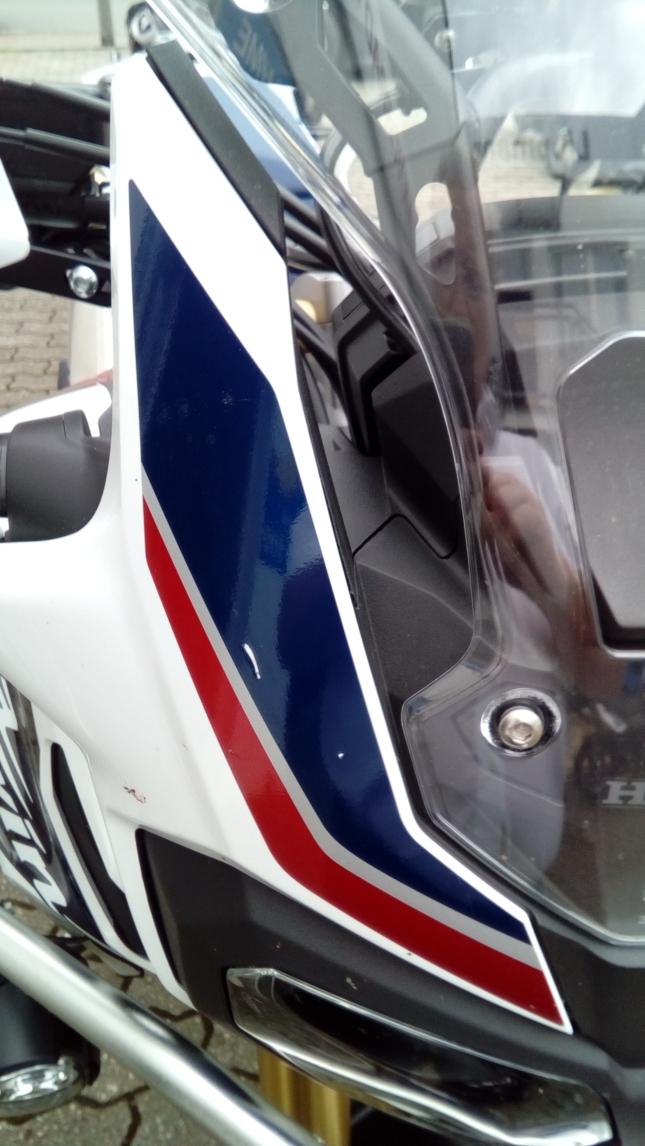

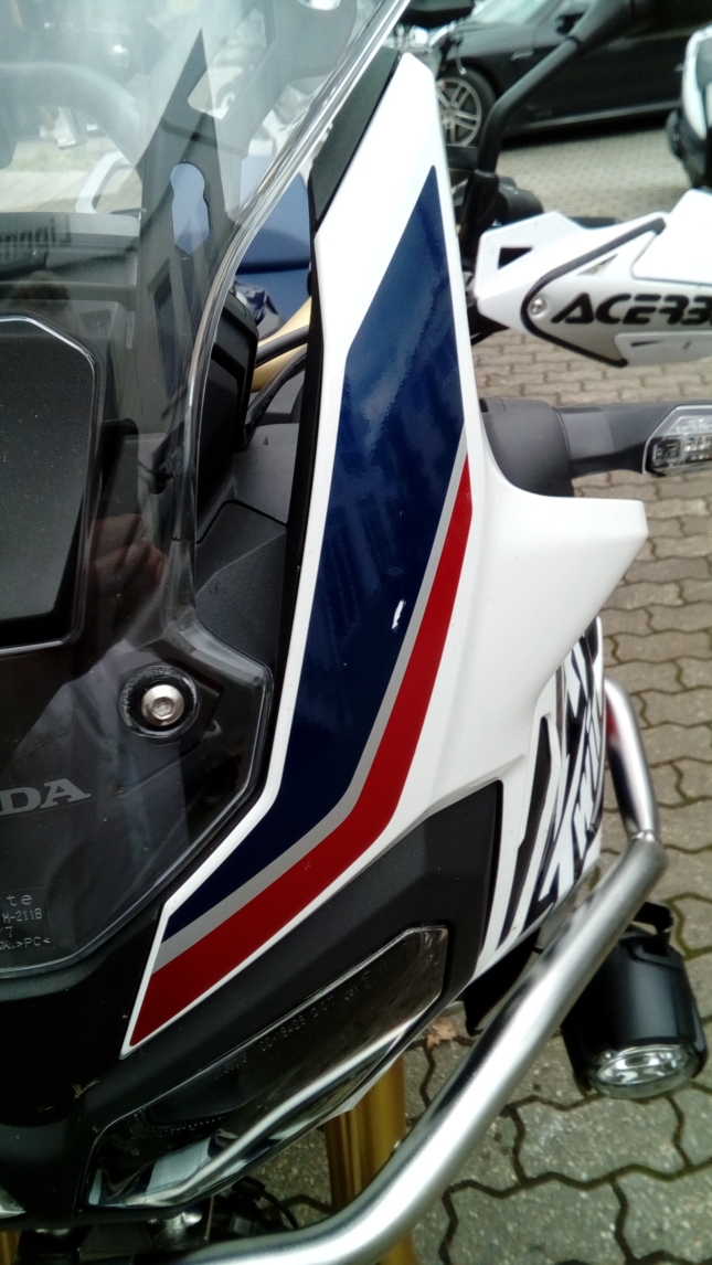

hatte sie ein WE montiert und wieder abgebaut.
Sie liegt an 2 Stellen an der Frontmaske auf, trotz Verwendung der 4 mitgelieferten Gummischeiben unter der Scheibe (also Montage nach Anweisung) und hinterläßt Beschädigungen der Folierung.
Bei Geschwindigkeiten über 130 km/h flattert sie und muß zusätzlich am obersten Teil der Frontmaske mit Gummi abgestützt werden.
Bei Nachtfahrten - und Regen störend, da mein Sichtfeld teils im oberen Bereich der Scheibe liegt.
Windschutz ist sicher super, Preis günstig.
