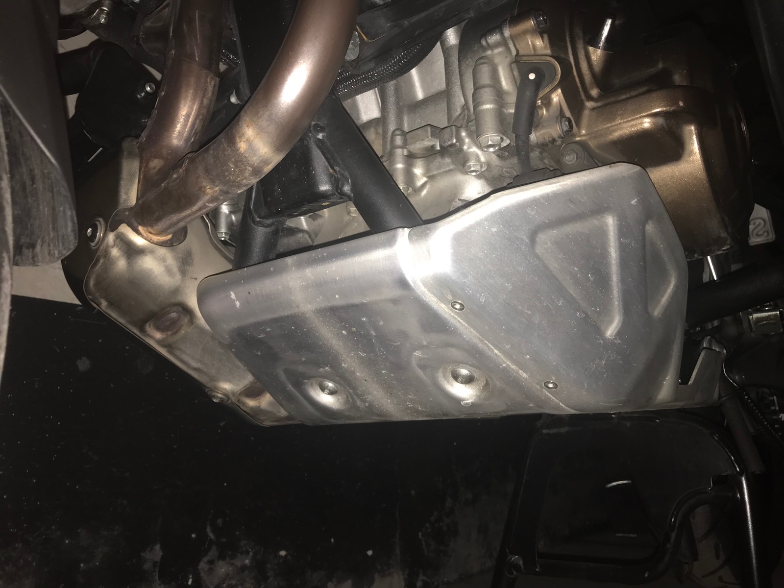

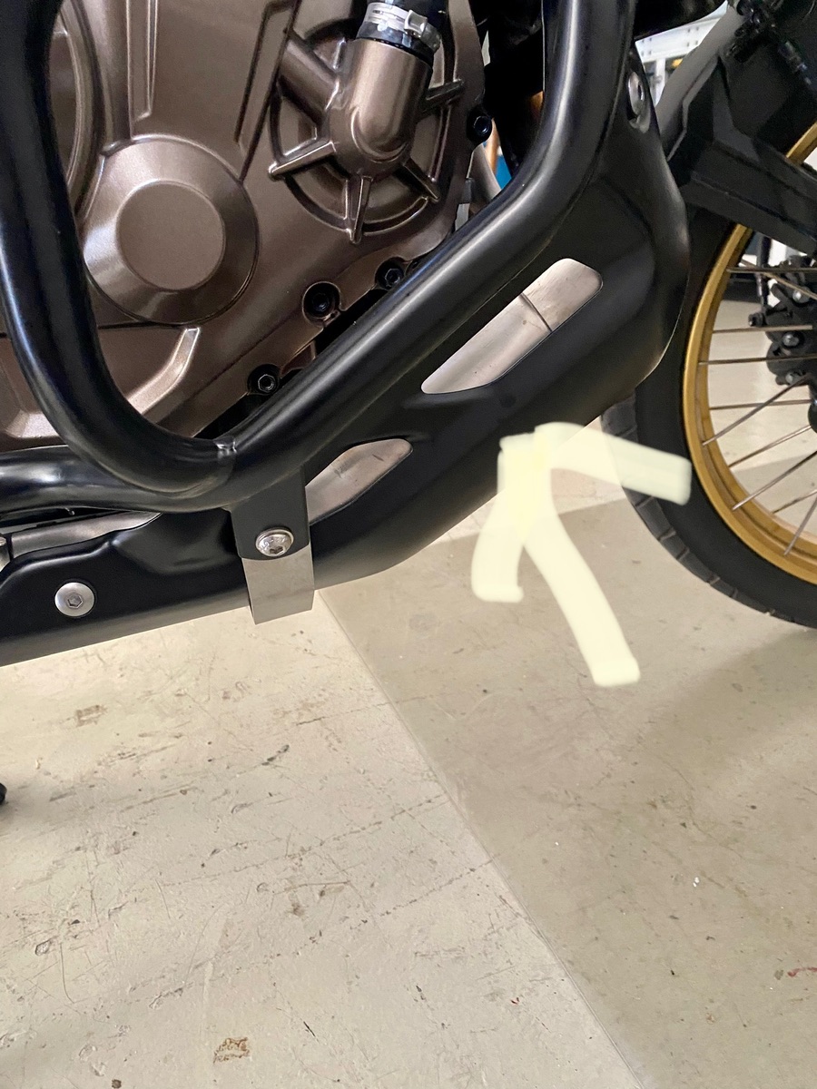

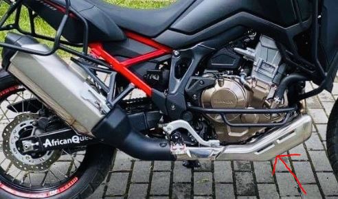

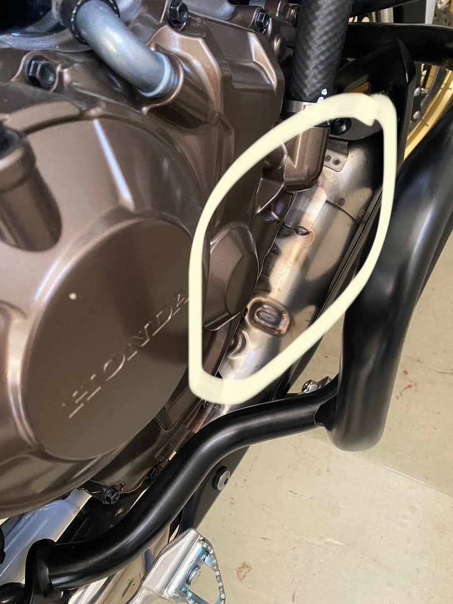

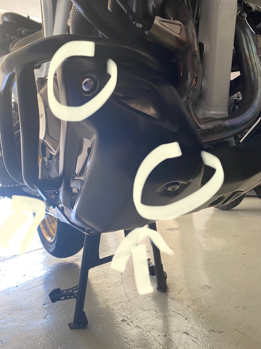

#12 Alles anzeigenOder meintest du mit krümmerschutz den rechten Teil der Motorschutzabdeckung
Bild 1 oder 2 ?😁
Meine ist ja noch wie ab Werk. Ich hab nur eine Motorschutzwanne für unten. Die lasse ich auch pulvern.

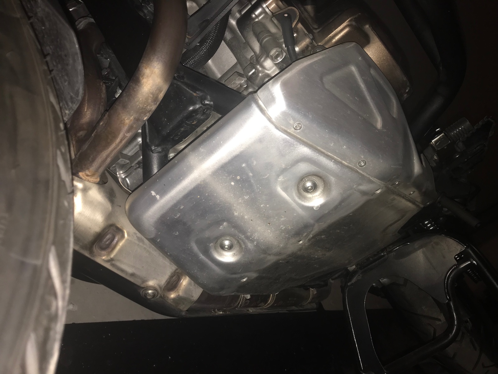

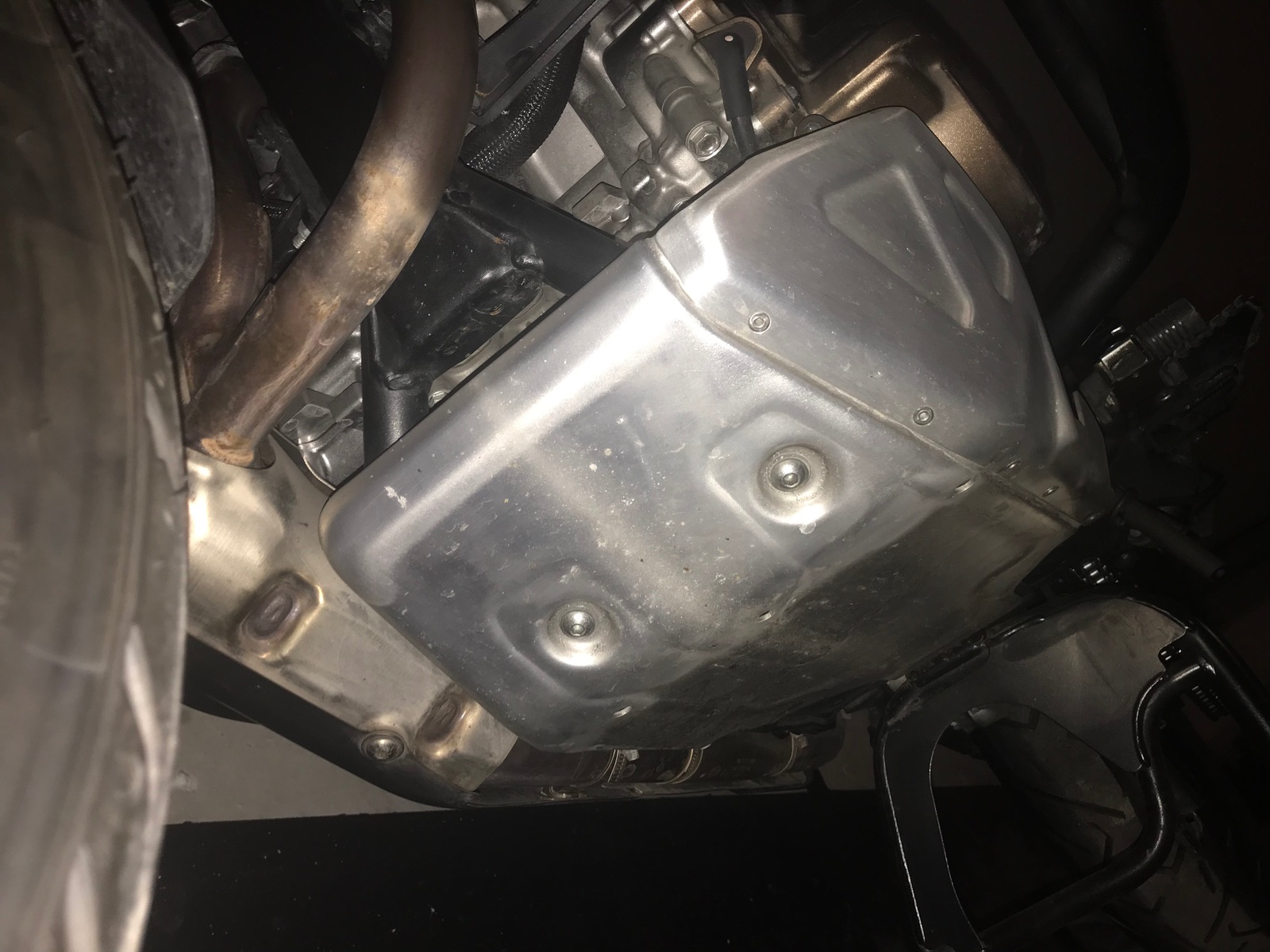

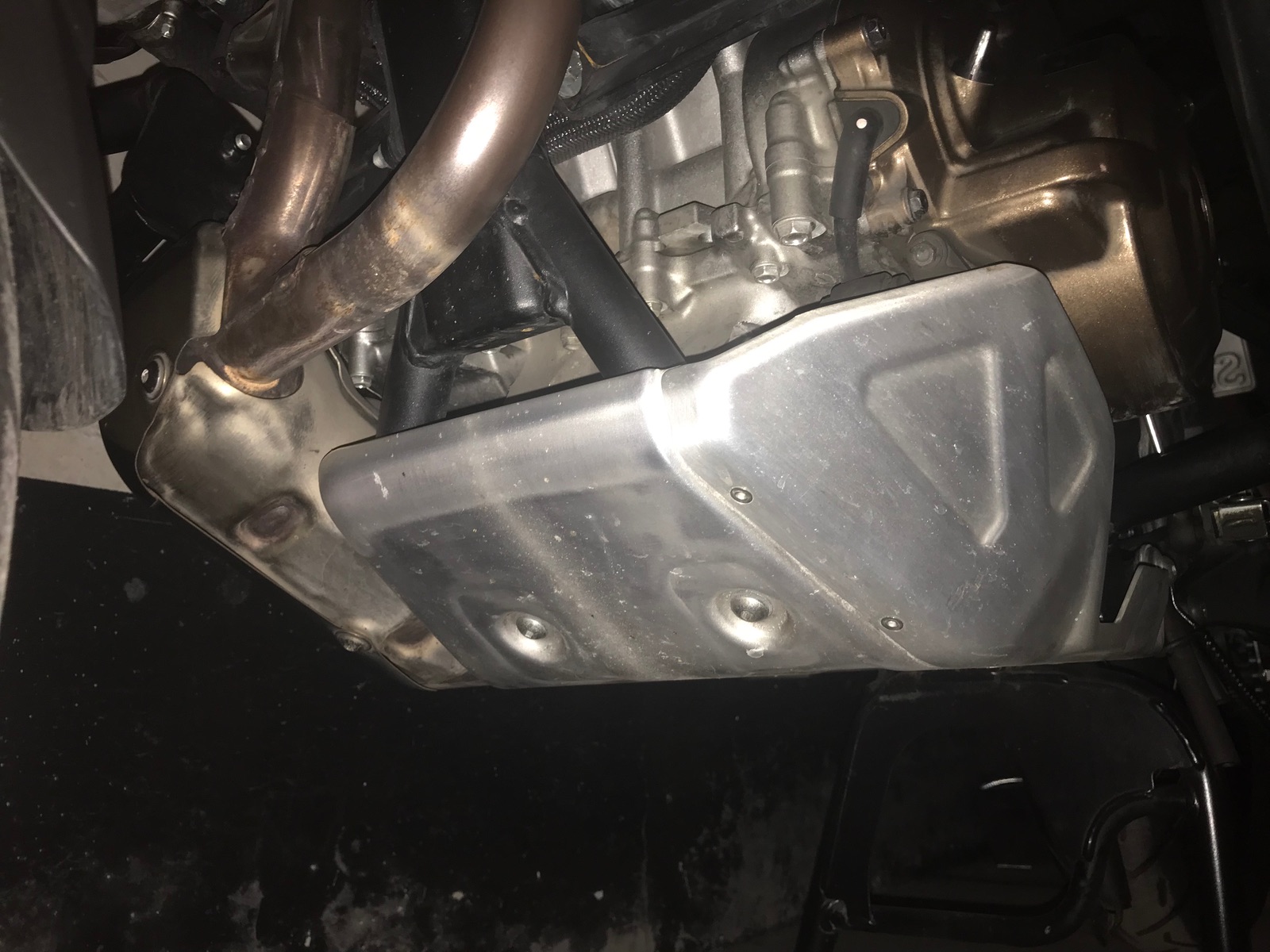

Das hier sieht bei mir noch so aus wie ab Werk. Und da ist eben die Frage, kann man diese silberne Abdeckung abmachen und zum Pulvern bringen.
#15 Hallo Sabrina,
eigentlich sehe ich nix was schraubertechnisch dagegen spricht.
Abschrauben gut iss.
Was Du klären solltest, beim pulverbeschichten wird der das Lackpulver bei 150-200° aufgeschmolzen.
Das Blech ist ein Abschirmblech vom Kat und der wird ü350° warm!
Vieviel Temperatur kann der Pulverlack ab? (selbst mal mit Lasertemp. messen)
Nicht das der bei der ersten Fahrt runtertropft.
Th.
