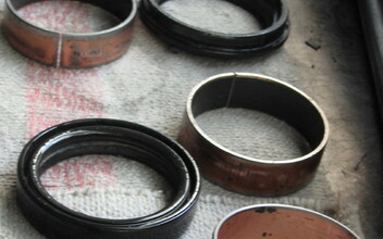

    So, heute konnte ich die Gleithülsen aus meiner zerlegten Hoppelgabel besichtigen - jetzt sind neue drin, und beim ersten "Einfedern von Hand" auf der Bühne fühlt sich die Gabel schon anders an! Ich freu mich schon auf die Pobefahrt morgen abend!

    Diese Art der Gleitbuchsen wurden von Honda auch schon bei der TransAlp seit 1987, der Africa Twin (XRV) ab Bj. 1988 und auch bei der Varadero ab Bj. 1999 verbaut. :mrgreen:
    Wobei, die Abnutzung auf der Kupferseite eigentlich nichts zur Sache tut. Wichtig ist der Zustand der grauen Teflonbeschichtung.
    BTW ... ich hätte nicht gedacht, dass solche Gleitbuchsen bei der CRF verbaut sind, aber andererseits ... was soll sonst verbaut sein??? :think:

    Ups, ich habe leider die jeweilige Einbauposition nicht gesehen und bin einfach davon ausgegangen dass die "verschlissene" Seite die "Gleitseite" sein muss - naja, smm (schaun mer mal) wie sich's probefährt...
    Immer noch hoffnungsvolle Grüsse,
    M.
    P.S.: ...aber wie kann an der "nichtgleitenden" Seite überhaupt sowas wie Verschleiss entstehen? Da müssten dann irgendwelche Schwingungen gewesen sein und/oder irgendwelche festen Partikel?

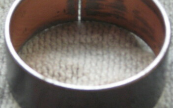

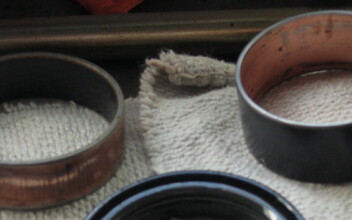

  • #208
    Die Messingfarbe ist OEM - da kann ich keinen Verschleiß erkennen. Auf der Tragseite, also dem Teflon ebenfalls nicht.
  • #210
    ...aber müsste die Messingfarbe nicht auch über die ganze Fläche einheitlich sein?
