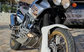

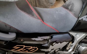

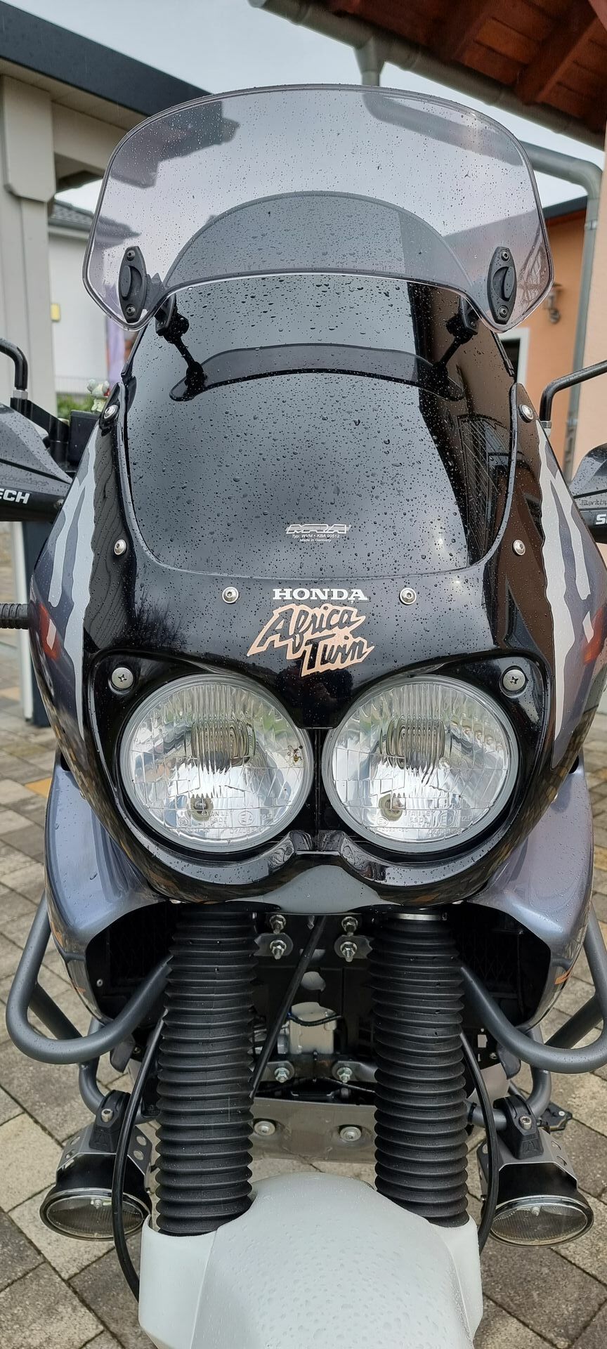

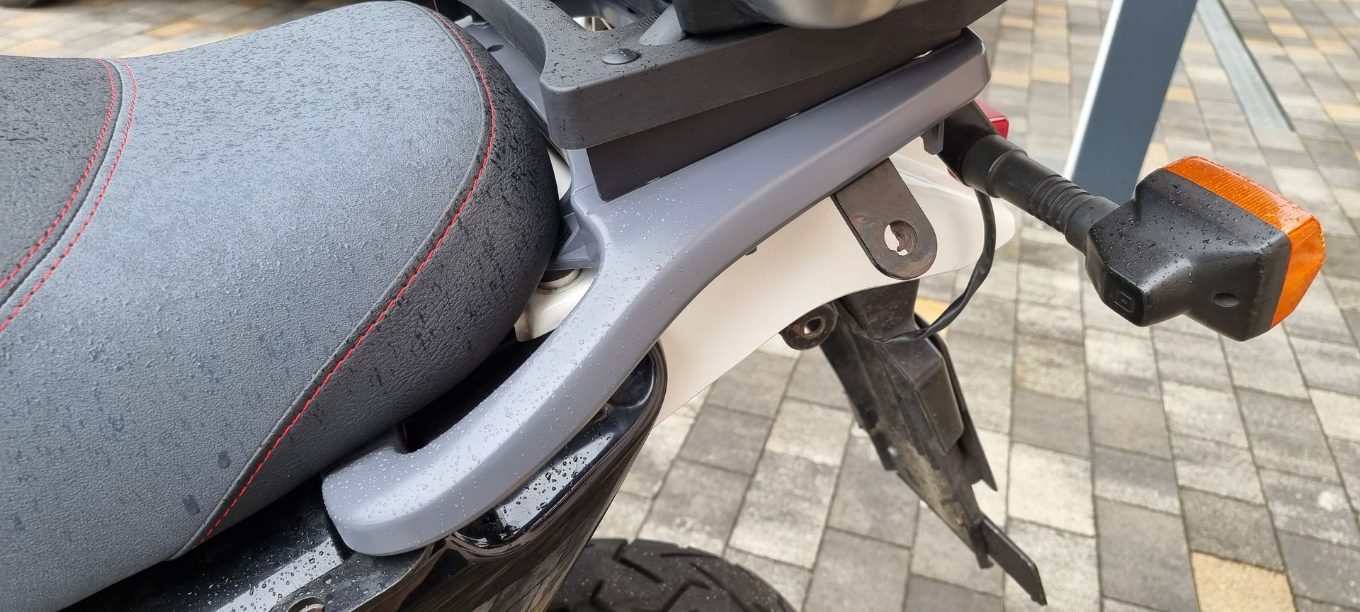

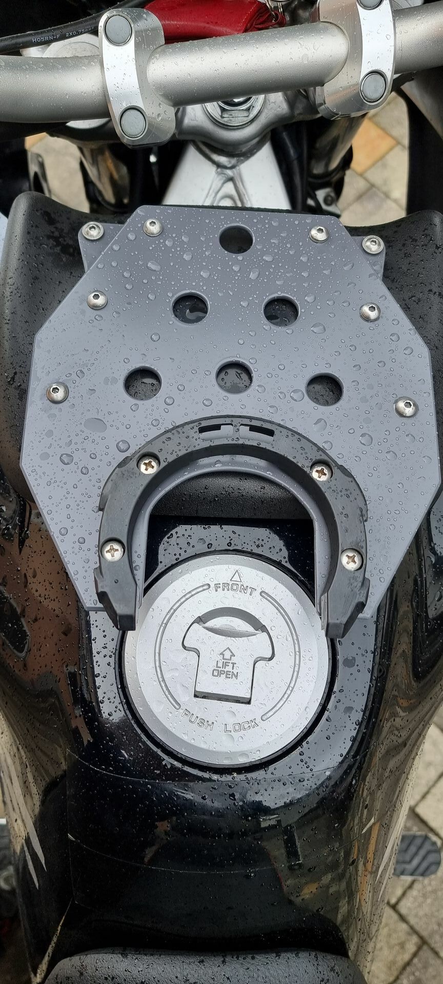

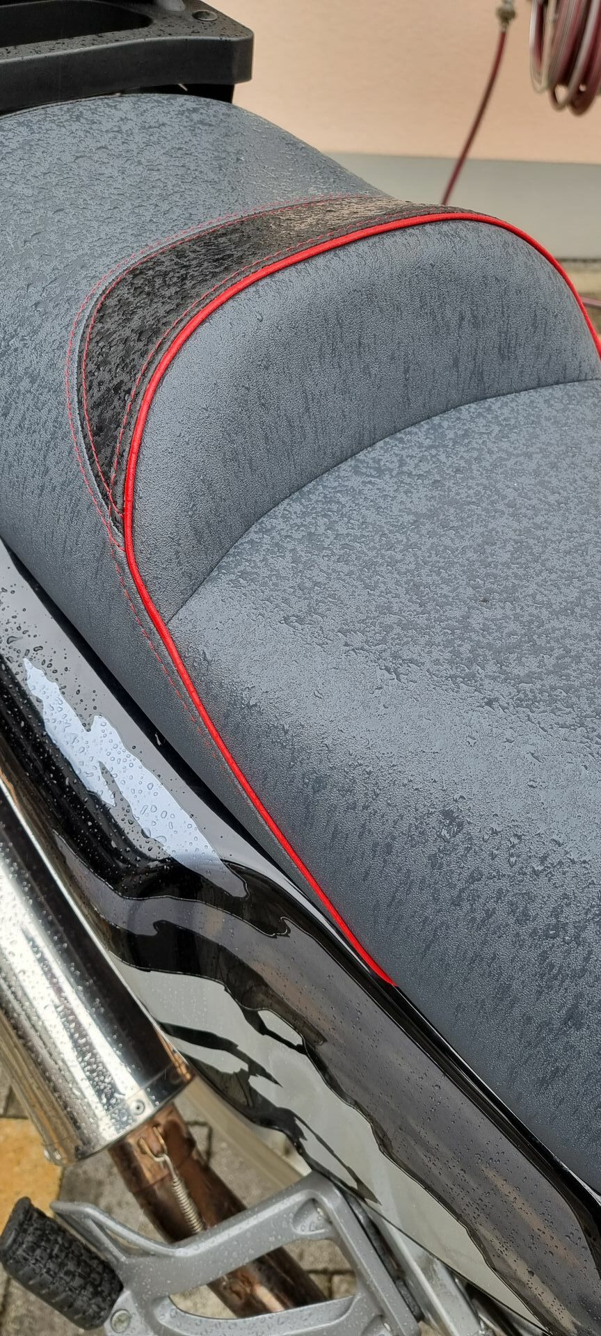

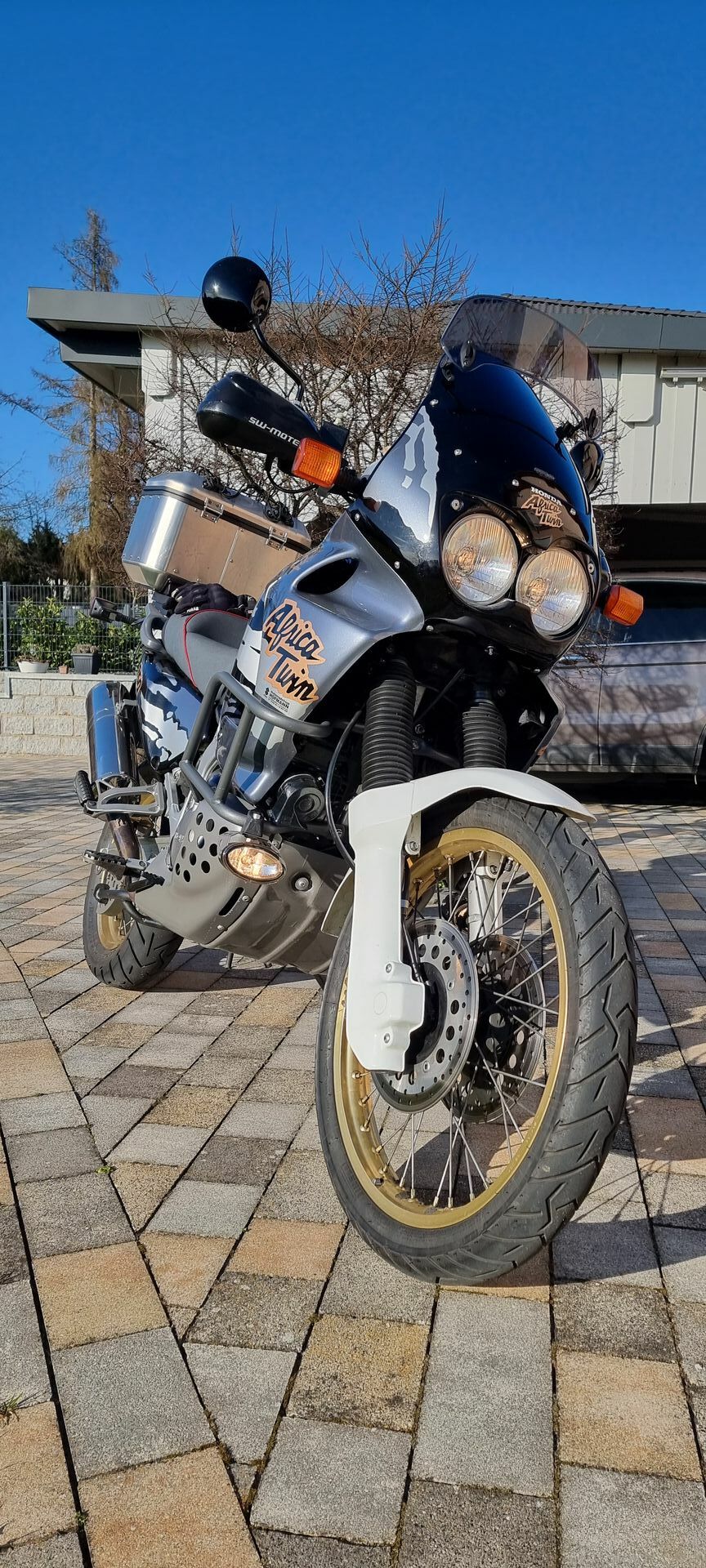

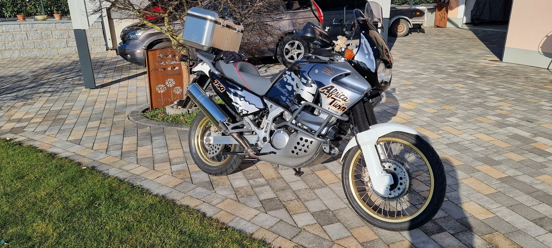

    high @All,
    Im August 2020 Quittiert meine xrv auf einer südtirol, Venetientour ihren Dienst.
    Gerade noch so bin ich mehr oder weniger mit einer ausgelutschten möppi nach Hause gedoddelt.
    Im September reifte in mir die Entscheidung dieses alte Pferd komplett neu aufzubauen und Details zu verbessern.

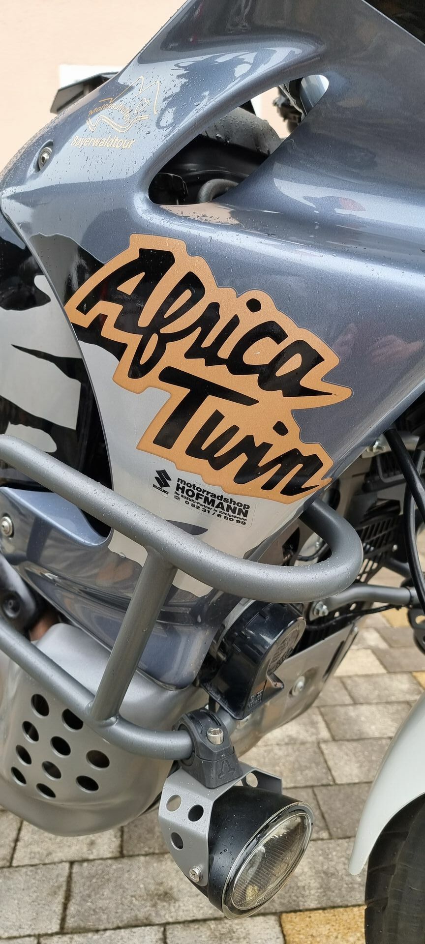

    Auch farbliche Aktzente sollten gesetzt werden...

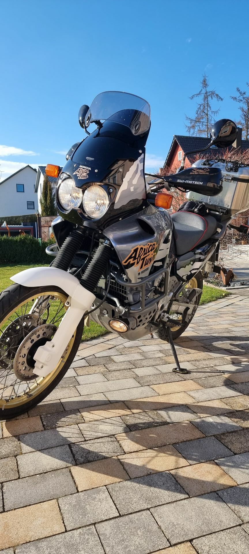

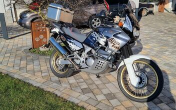

    Im Oktober 2020 fand ich eine unfallmaschine mit 29000km laufleistung.
    Gekauft und gut 2 Jahre umgesetzt... das Ergebnis seht ihr ja. Viel Spaß

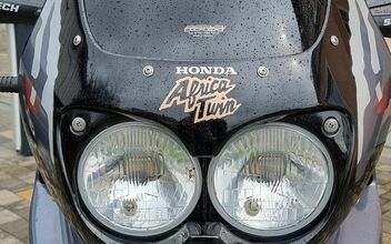

    Als ich den scheinwerfer auf doppelabblendlicht umgestellt habe war natürlich alles anders als bisher.🤣

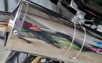

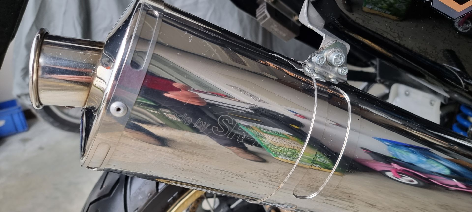

    Am Krümmer habe ich Ihnen die fett überstehende schweissnaht der Muffe zurück gefräst. Ergebnisse knapp 2 mm mehr Durchmesser. Also bessere abgasströmung.
    Zusätzlich wurden im Schalldämpfer und abgasrohr etwaige schweisswülste entschärft.. Um besseres strömungsverhalten im System zu erzielen. Der sr racingtopf macht somit sehr gute Arbeit.
