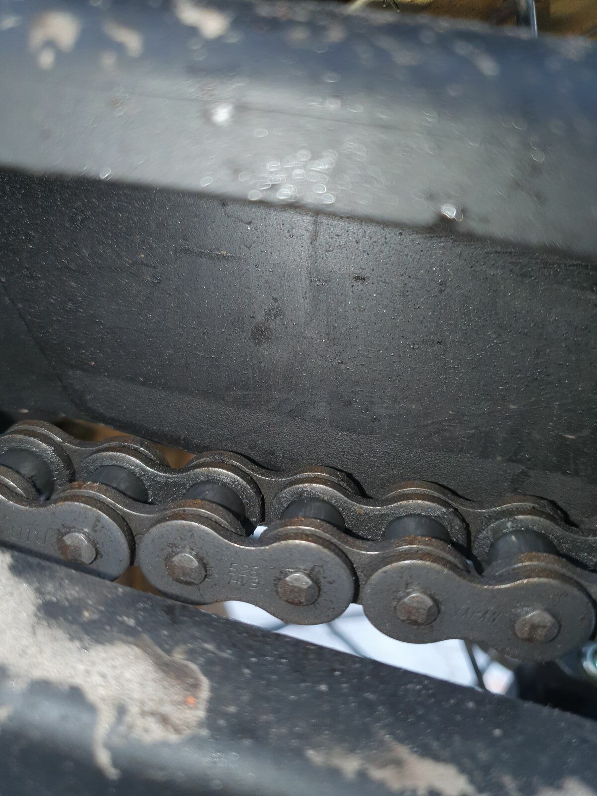

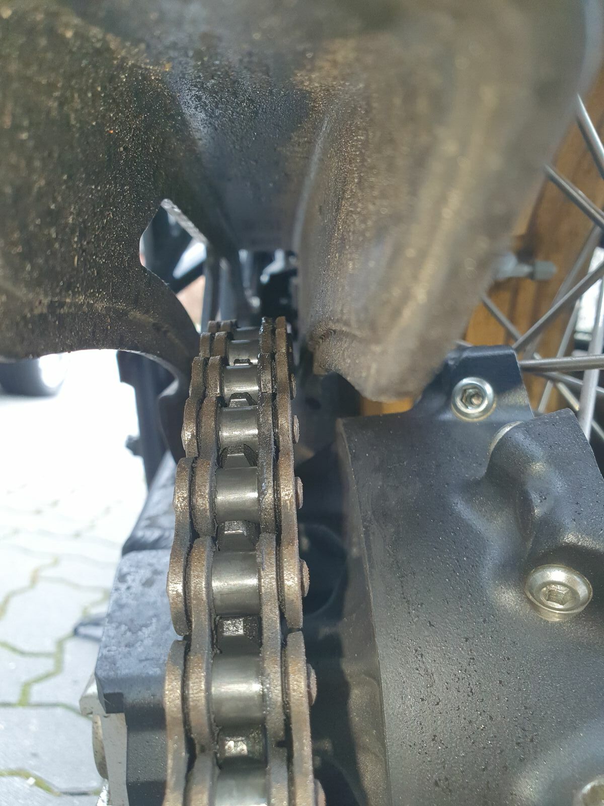

    Ich wollte gestern meine Kette reinigen (mit nem öligen Lappen abwischen...CLS Öler verbaut) und da ist mir aufgefallen das der Kettenschutz innen zur Kette gebogen ist und wohl auch sporadisch schleift.
    Hab in der Suche nichts gefunden....hat jemand das gleiche Problem?
    Hatte den Kettenschutz ab beim Öler einbauen aber er saß da noch super, war nicht verspannt usw.
    Dachte schon dran ihn mit dem Heißluftfön zu erwärmen und zu richten. Dann einen Holzklotz reinstecken, etwas überdehnen und über Nacht liegenzu lassen.

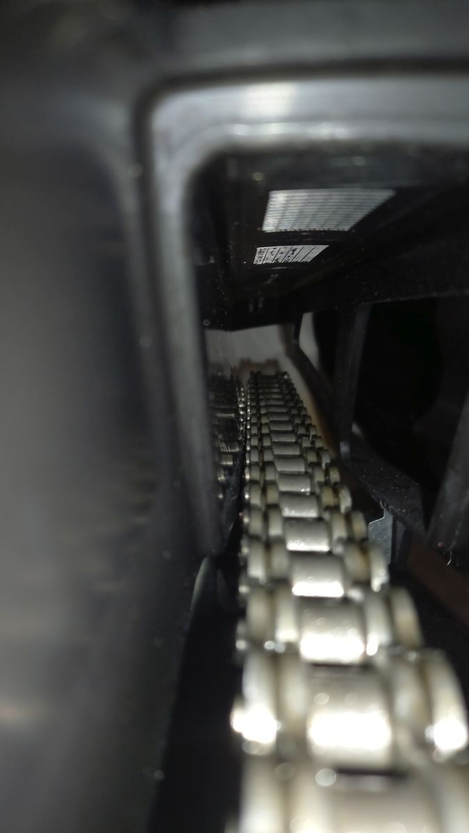

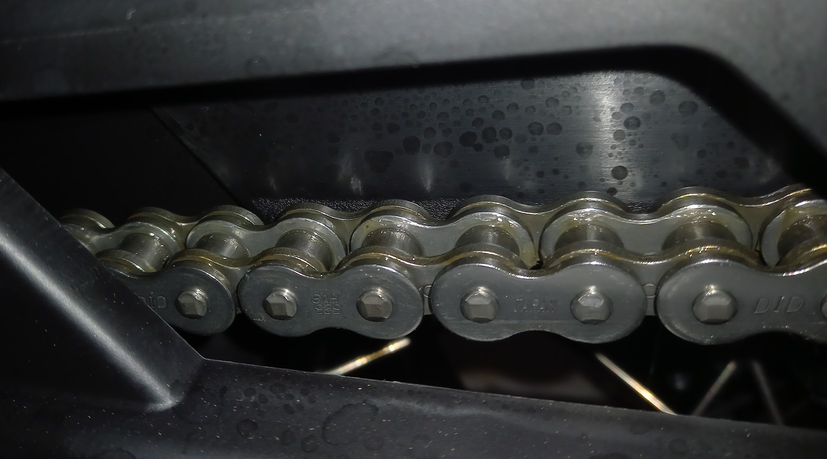

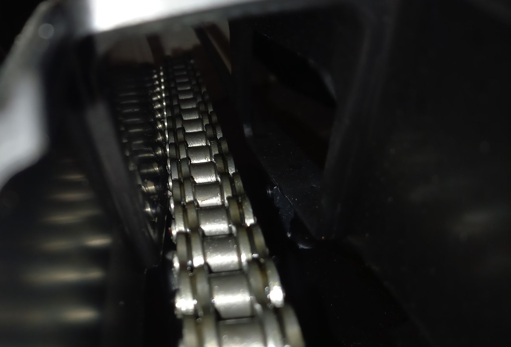

    EDIT: Bilder siehe anbei. Leider war es in der Garage sehr dunkel - ich hab versucht was ich konnte ein ordentliches Bild zu machen.
    Sieht bei mir auch so aus. Im mittleren bereich liegt die Kette (innen in Richtung Rad) am Kettenschutz an. :think:

    meine ATAS SD09 ist aus 2022 mit jetzt 1.500 km und der Kettenschutz ist auch nicht symmetrisch zur Kettenmitte.
    Es schleift zwar nicht, ist aber dicht dran. Ein Biegeversuch blieb erfolglos. Der Kunststoff hat sich erfolgreich gewehrt. :angry-tappingfoot:

    Schleifen tut im Stand nichts aber während der Fahrt. Beim Fahren geht die Kette ja auch mal nach links und rechts.
    Man sieht ja die leichten Schleifspuren auf meinem 2. Bild und wenn ich ein Stück Kreppband aufklebe ist es nach 30Km zerrupft.

    Ich denke auch, dass man das nicht hört, da die anderen Fahrgeräusche viel zu laut sind, um ein Reiben der Kette auf der Kunststoff-Oberfläche zu hören. Ich habe mitlerweile noch einen Kettenschutz gesehen, der die gleiche Biegung nach innen hatte. Bei mir liegt er an geschätzt 2-3 Kettengliedern innen an, etwa in der Mitte, auf Höhe zwischen den beiden "Fensterchen", die auf der Außenseite sind und wodurch man die Kette sehen kann.
    Mein Händler hat bestätigt, dass bei der anderen ATAS, die er dastehen hat, der Kettenschutz auch sehr nah dran ist.
