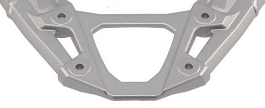

Gepäckbrücke CRF1100 - Maße der Befestigungsbohrungen
    ich liebäugle derzeit mit der Anschaffung eines neuen, großen Topcases.
    Wegen der Gleichschließung käme das große 58l-Case aus dem Honda-
    Zubehör für die CRF1100 in Frage.
    Da ich aber einen Crosstourer fahre, ist erstmal die Frage ob die Halte-
    platte passt. SD06 und Crosstourer hatten ein identisches Lochbild, viel-
    leicht habe ich ja auch bei der 1100er Glück.
    Meine Bitte an die 1100-Fahrer wäre daher, mir mal die Maße der Befestigungs
    bohrungen abzunehmen, jeweils Mitte-Mitte Loch.
    Abstand zwischen den Bohrungen - obere Reihe
    Abstand zwischen den Bohrungen - untere Reihe
    Abstand zwischen den Bohrungen - obere zur unteren Reihe
    Vielen Dank schon mal im Voraus

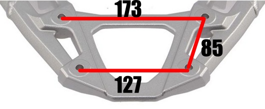

    die 1100er hat andere Maße, hab's mal schnell an meiner SD09 gemessen....
    die 85mm sind Mitte Loch gemessen, nicht 90Grad zw. der oberen und unteren Linie
    Hab ich schon befürchtet, mich hat schon die Übereinstimmung zwischen
    SD06 und Crosstourer gewundert.
    Auf jeden Fall danke für deine Hilfe.
    Von meinem Hepco&Becker System passen leider nur die hinteren Bohrungen überein. Jetzt bin ich am überlegen die vorderen zu zuschweißen und neu zu bohren. Leider ist eine Überlappung gegeben.
