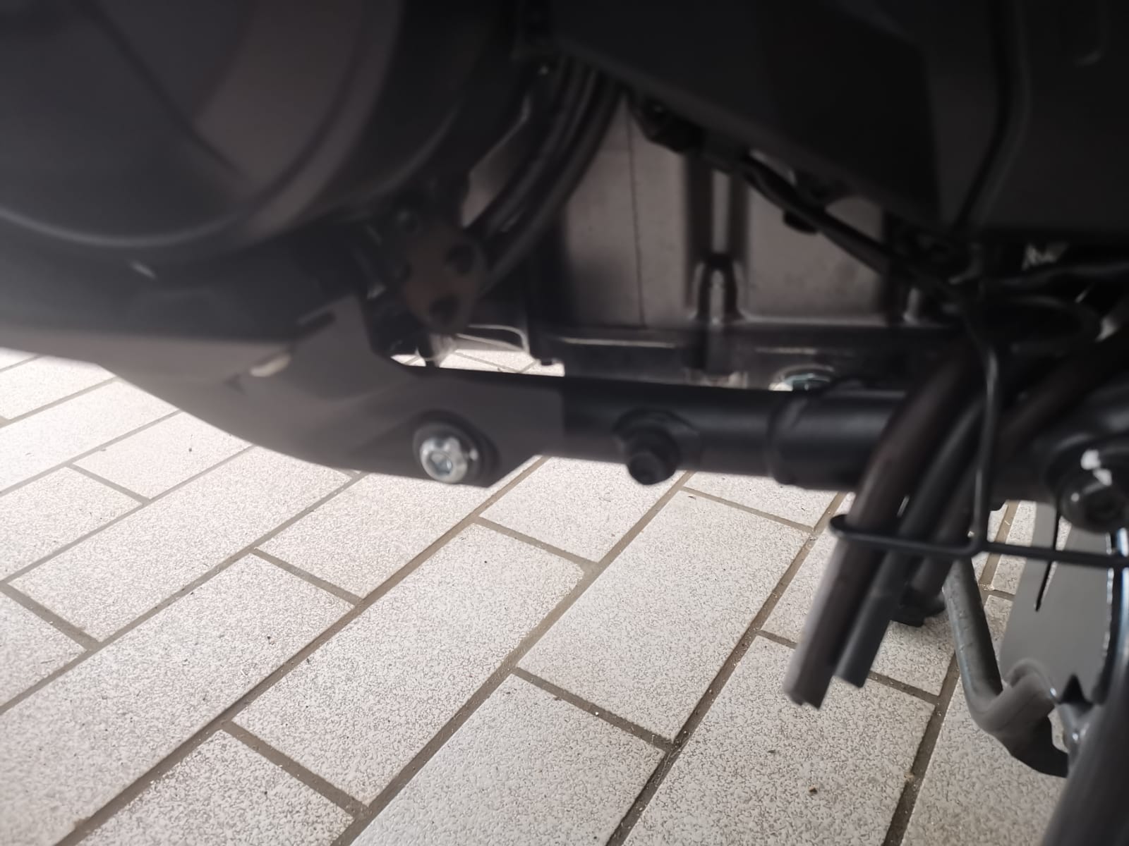

    Hi zusammen,
    ich bin nur hier im Forum und bräuchte eure Hilfe/euren Rat.
    bekomme im Juli die NT1100 mit DCT und wollte dafür Fußschalthebel einbauen.
    Ich finde im Netz das nur für die AfricanTwin und auch für die NC750
    ist das bei der NT1100 auch möglich?
    Gruß Daniel
    Im Zubehörkatalog ist kein DCT-Fußschalthebel aufgeführt.
    Naked, Tourer & Cruiser Zubehör Katalog 2023—Page 58
    ZUBEHÖR KATALOG STREET & TOURING 2023
    broschueren.honda.de
    Das Thema interessiert mich auch.
    Hat schon jmd neue Erkenntnisse bezüglich des Fußschalthebels?
    Nur weil Honda es nicht anbietet, heißt es ja nicht, dass der Schalthebel nicht passt.
    Und falls er nicht 1:1 passt, vielleicht kann man es passend machen.
    Edit:
    An der vorderen Halterung im Rahmen sitzt bei der NT eine Verschraubung des Plastik Motor-/Spritzschutzes, da lässt sich bestimmt etwas modifizieren. Wäre noch die Frage, ob die NT den notwendigen Stecker im Kabelbaum hat und ob/wie man den Hebel ggf freischaltet.
