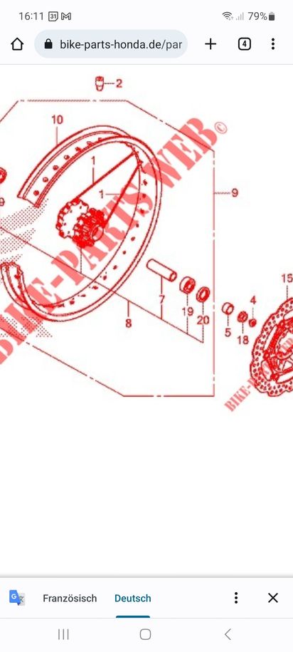

    Gerade habe ich die Felgen für einen Reifenwechsel ausgebaut. Dann habe ich die Lager geprüft. Laufen tadellos.
    Dabei ist mir aufgefallen, dass die Distanzhülse im Vorderrad lose ist, hinten nicht. In der Grafik die Nr. 7
    Ist das so in Ordnung oder muss da etwas repariert werden?

    Diese Hülse MUSS sich bewegen lassen. Ansonsten werden / sind die Lager gequetscht.
    Die darf ruhig ein wenig lose sein. Sie dient als Dikstanzhülse für die Innenringe der Kugellager damit diese nicht gequetscht/zerdrückt werden können. Im normalfall sind um diese Distanzhülsen meist nich n Schaumstoffring damit die im Rad so einigermaßen in ihrer Position bleiben zum Achsen durchstecken.
    Und man darf die auf gar keinen Fall weglassen ;)
