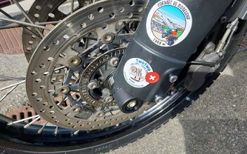

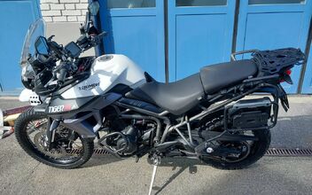

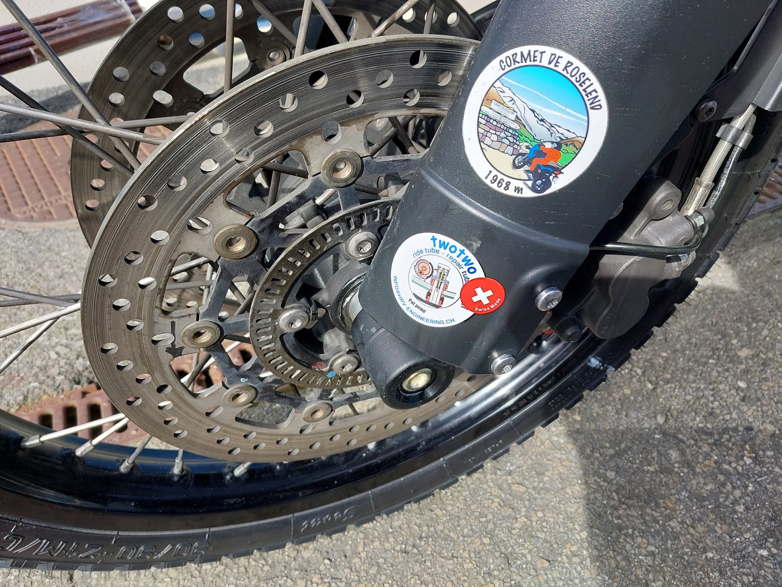

    Heute durfte ich die Triumph von Silvia vorbereiten für eine lange Reise nach Shenzhen/China. Am 7. Juni gehts ab München los. 9 Wochen und 16000km soll die geführte Tour dauern. One Way. Zurück per Flieger, Motos mit Frachter nach Hamburg. Chapeau Silvia.
    Die Trumpi bekam einen neuen Kettensatz und Heidenaus - Gott sind das störrische "Hardox" Gummis - und natürlich zweimal TwoTwo. Beruhigt. Reserveschläuche nimmt sie aber trotzdem mit. Falls es denn den Heidennau gröber zerreißen sollte.
    Ach ja, der alte Kettensatz hat 50000km gehalten. Silvia fährt seit 2021 den ersten Prototypen von Oneone. :handgestures-thumbupleft:
