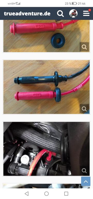

Hilfe! Zündkerzenstecker abgebrochen
Hat das Thema freigeschaltet. -
#3 Alles anzeigenHallo Roman, die Spitzzange und Schlitz- Schraubendreher sollen dir helfen. Den
Ersstzstecker bekommst du sehr günstig von anderen Hersteller (Info in FAQ).
Danke für deinen Tipp. Leider habe ich von oben sehr eingeschränkten Zugang,mit geraden Zangen oder Schraubenzieher komme ich nicht ran. Nur von der Seite.Danke auch für den Tipp mit den günstigeren Stecker ,da war ich zu schnell und hab schon beim Honda Händler einen bestellt.
#4 Alles anzeigenHallo Roman, die Spitzzange und Schlitz- Schraubendreher sollen dir helfen. Den
Hallo Ferganez
Kannst Du mir bitte sagen, wie genau hast Du den Zündkerzenstecker rausbekommen ? Oben über dem Zylinderkopfdeckel schaut bei mir nichts was greifbar wäre mit Zangen und so. Ich habe es reichlich mit WD 40 rundum eingesprüht, Stecker wackelt aber kommt nicht raus.
#6 Alles anzeigenHallo Ferganez
Eigentlich ich habe damals alles abgebaut für die Ventilspielkontrolle, und zwar vorne die Kühler auch, dann bekommst du mehr Platz für die Zündkerzenstecker.
