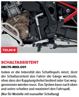

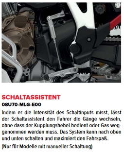

    Auszug aus den Honda-Katalogen
    Für Modelljahr 2020 und 2021
    ab Modelljahr 2022
    Aus diversen Threads kommt aber die Aussage, daß beide Shifter
    kompatibel sind.
    Wie gesagt, ich hab das auch schon in verschiedenen Threads gelesen.
    Keine Ahnung, warum Honda hier zweigleisig fährt.
    Fazit - Mit beiden Teilenummern im Netz suchen, der beste Kurs gewinnt.
    Vielen Dank, ich habe heute den MLG-E00 aus Japan bekommen. Und funktioniert super und viel günstiger als hier im Lande.
    Das Einzige, was mir aufgefallen ist, vom 3 in 4 Gang bei voll last, nimmt er Gas raus für 'ne Sekunde und dann kommt wider voller Schub. Vielleicht Einstellung Sache. :handgestures-thumbupleft:
