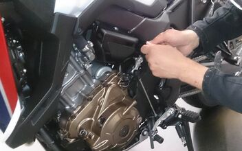

#38 Die Angst vorm fehlenden Ölaquarium kann ich euch vielleicht nehmen. Die Motoren der NC-Reihe haben auch alle nur Peilstab zur Ölstandsmessung. Beim herkömmlichen Schauglas mußte man rechts hockend den Bock vom Seitenständer ziehen, ihn irgendwie in Balance halten, während man sich je nach Höhe des Fensters irgendwie verrenkt vorm Motor verbiegt...
Am Beispiel NC-Motor läufts nun so ab:
Aufs Moped setzen und Motorrad vom Seitenständer aufrichten. Aus dem sicheren Stand runtergreifen und Deckel mit Peilstab sus dem Einfüllstutzen schrauben. Peilstab abwischen und Deckel wieder (ohne einschrauben) auf die Öffnung legen, wieder herausziehen und Ölstand ablesen. Fertig. Ganz ohne Balanceakt, Verrenkungen oder sonstwelcher Akrobatikübungen. Sitzend ist das noch leichter als mit Schauglas.Das Prozedere dürfte dann bei der AT ähnlich sein.

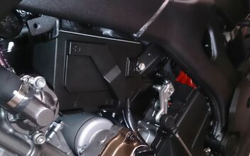

#39 Um nochmal direkt auf die Staufächer zurückzukommen. Die Öler, die am besten senkrecht betrieben werden (z.B. günstigste Ausführung des Scottoilers) können ja nur solange betrieben werden bis der Ölstand auf der Höhe des Auslassventils liegt.
Da ist das Unterbringen unter dem Seitendeckel schon vielleicht besser (weil schräg sitzend). -
