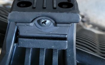

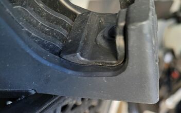

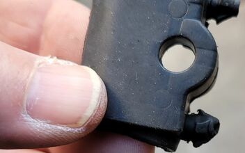

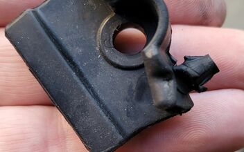

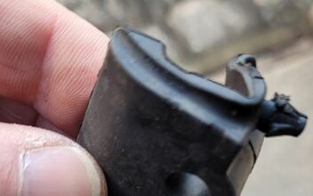

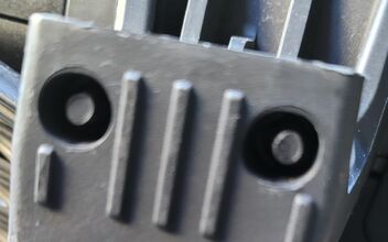

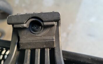

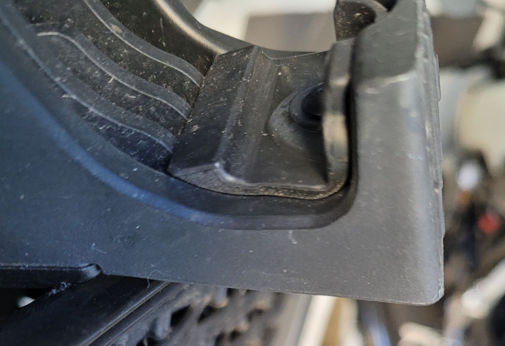

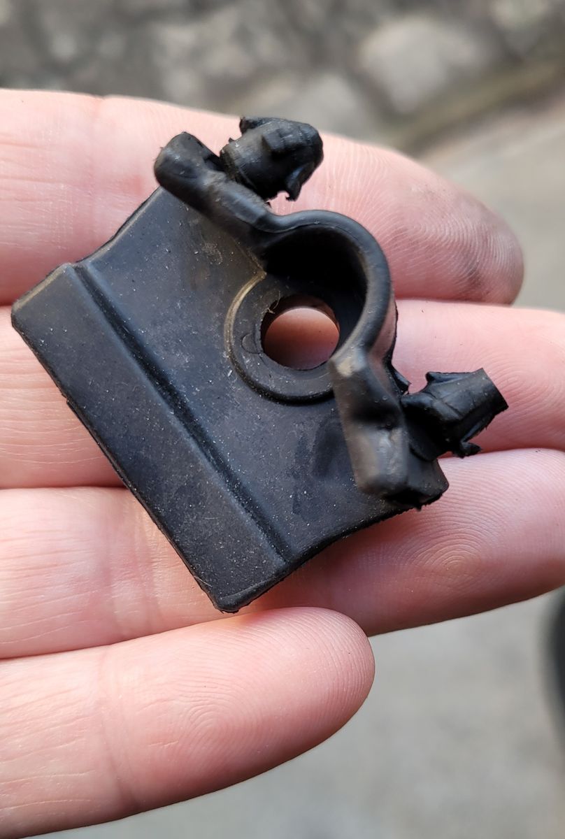

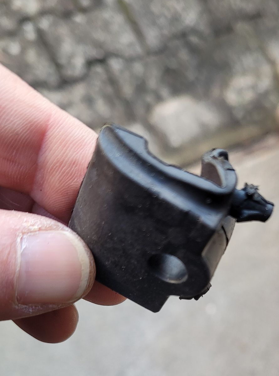

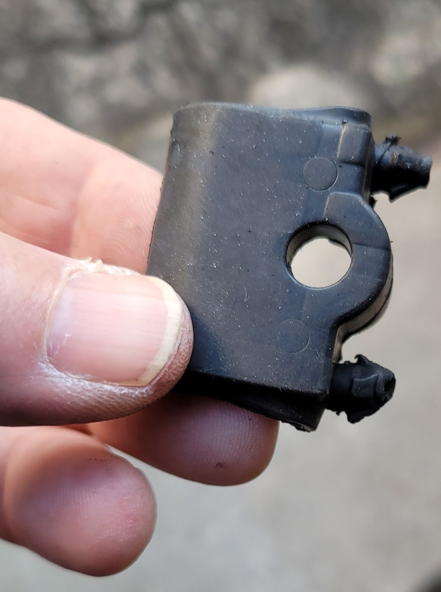

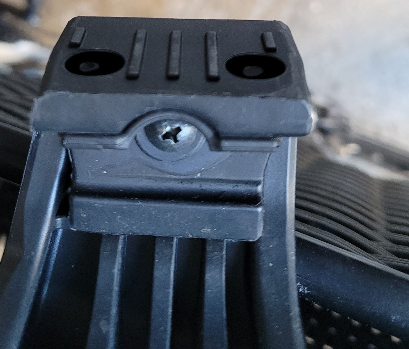

Suche Teilenummer Gummi-Abstandshalter Koffer Honda original (Kunststoff)
    nach drei Jahren hat sich ein Gummi-Abstandshalter beim Einhängen der Koffer verabschiedet.
    Es handelt sich um die originalen Honda-Kunststoffkoffer für die CRF1100.
    Die Teile sind an den oberen Haltern der Koffer geschraubt und mit zwei Gummi-Nippeln durch 2 Löcher fixiert.
    Ich habe leider das Teil im Internet nicht finden können (RWN-Moto u.a.)
    Kennt zufällig jemand die Teilenummer oder hat auch schon mal so ein "Verschleißteil" bestellt?
    Ohne diese Gummies (2 pro Koffer) hängt der Koffer in der Halterung nicht fest und wackelt.
