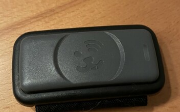

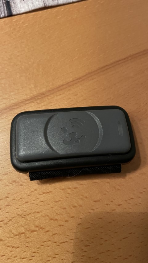

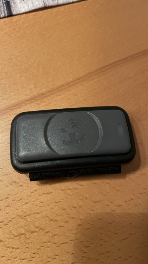

    Hab mir gerade mal den Tracker vom Hund meiner Tochter geliehen.
    Es handelt sich um den von Fressnapf, Allerdings in der Version 2.
    Beworben wird der mit einer Schlaf Funktion bei nicht Bewegung. Die Fellnase bekommt dem Morgens angelegt und ist Abends leer.
    Geladen wird der über Induktion.

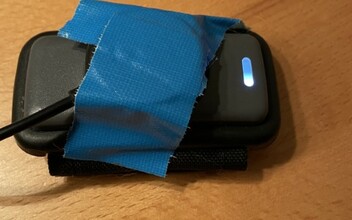

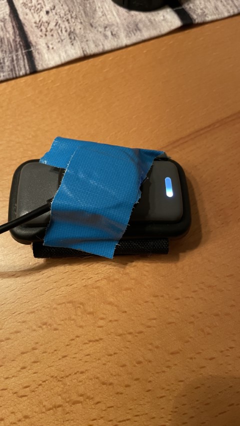

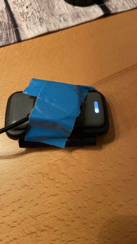

    Power Bank und Tracker mit Panzerband Fixiert und mit dem Fahrrad durchs Dorf. Per Handy APP Standort überprüft, klappt.
    Wieder zu Hause geschaut ob die Gassie Runde Aufgezeichnet wurde. Wurde sie nicht, zu kurz oder zu schnell?
