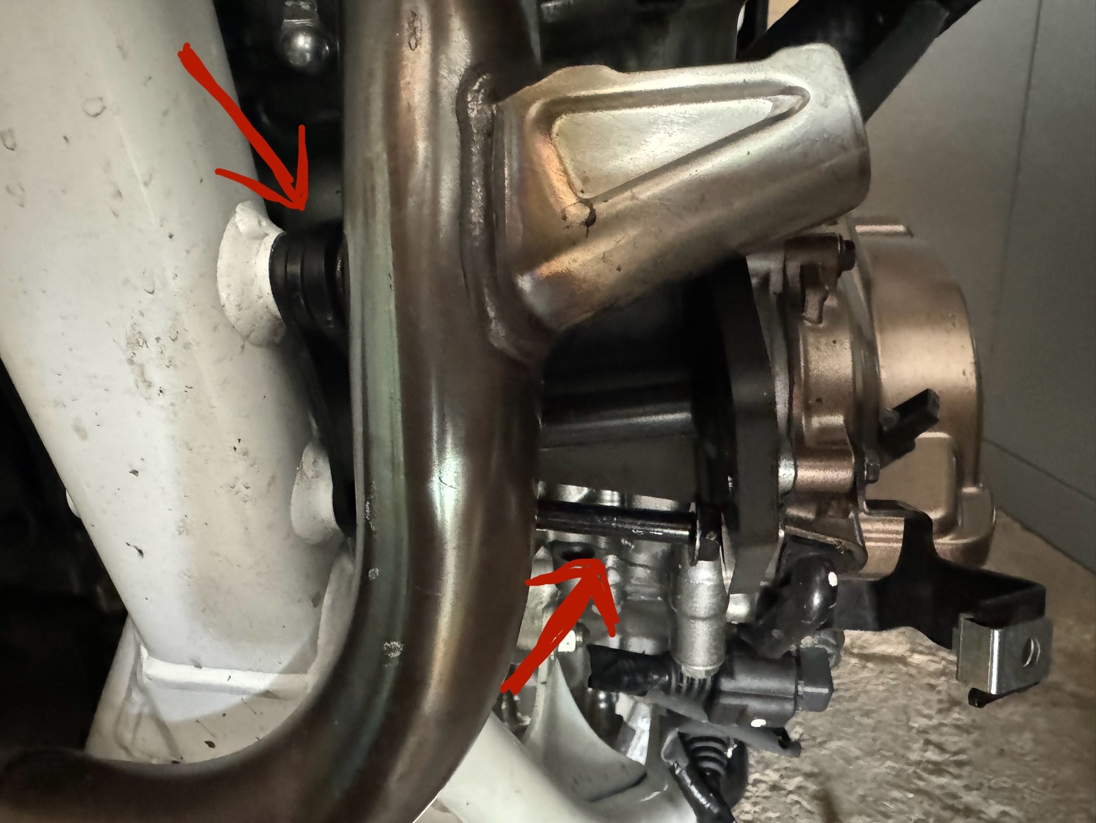

    ich muss den originalen Honda Sturzbügel demontieren.
    Unten am vorderen Motorradhalter an den die Heed später montiert werden , ist von den originalen Bügeln ein massiver U Stahlprofil- Halter montiert den ich entfernen muss. Von vorne gesehen habe ich den linken Halter schon ab. Den rechten kann ich nicht entfernen , da die Schrauben am Krümmer nicht vorbeigehen. Muss ich die komplette Abgasanlage bis zum Endtopf demontieren?
    Ich glaube allein de Gedanke überfordert mich 🙈😀.

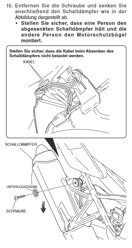

    Mir ist nicht ganz klar, ob du den oberen oder den unteren meinst, spielt aber keine Rolle.
    In beiden Anbauanleitungen steht
    Auspuffhalteschraube lösen und Auspuff soweit absenken, daß die Schrauben montiert
    werden können.
    Und was für den Einbau gilt......
