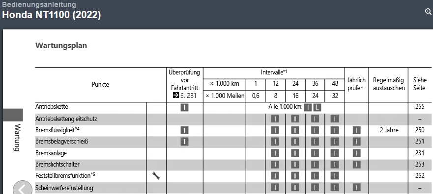

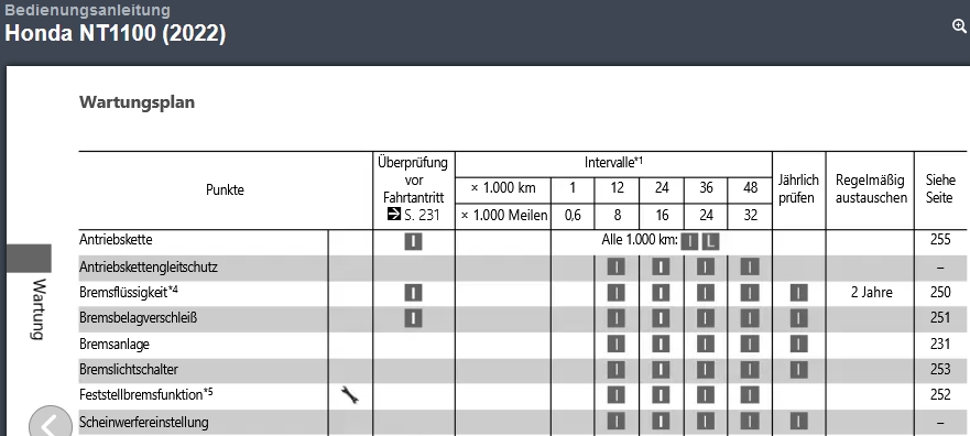

    So merkwürdig das klingt, aber im Fahrerhandbuch ist da tatsächlich nichts von zu finden.

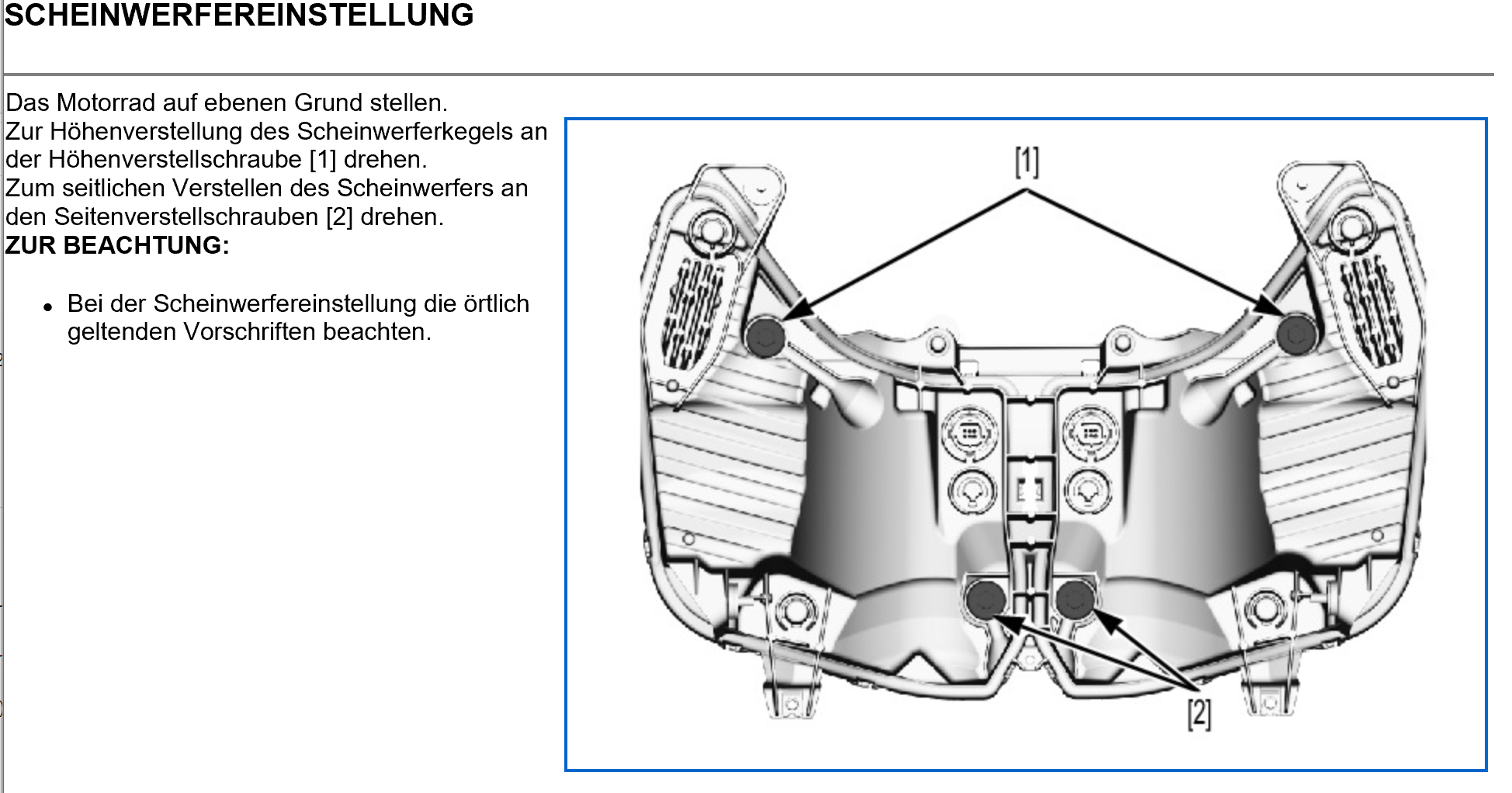

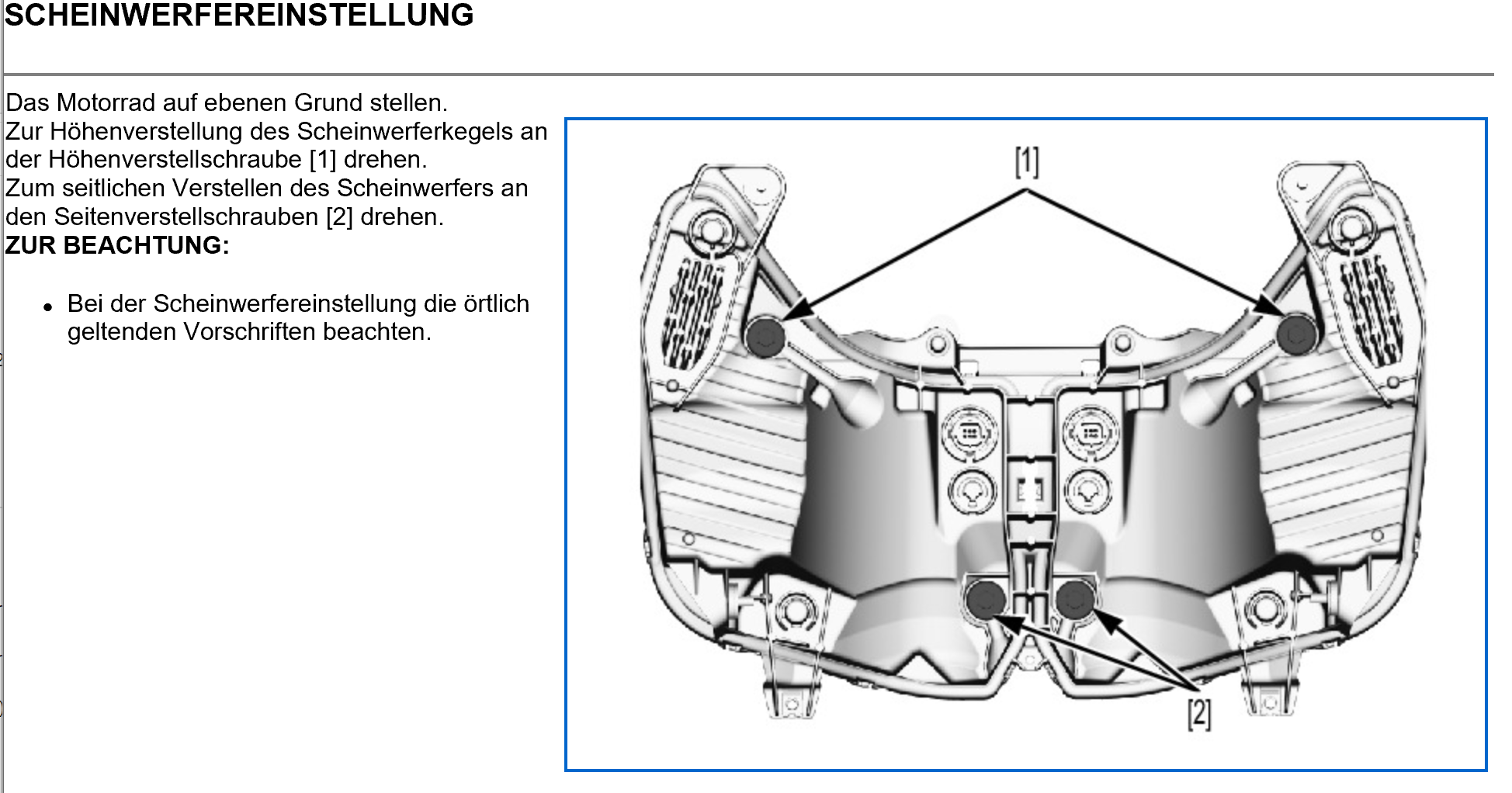

    Vielleicht hilft das hier weiter. Aus dem Honda-Board, scheint ein Auszug aus dem WHB zu sein.
    Möglich, daß diese Einstellung nur die Werkstatt machen soll.
    Einmal editiert, zuletzt von Schwarzwald-Elch ()
    Das zweite Bild vom Schwarzwaldelch passt.

    Hi. Leute vielen Dank für eure Hilfe . Ich danke dir. Schwarzwaldelch für das Bild die zwei Schrauben zu verstellen von links nach rechts habe ich gefunden aber hoch runter die sehe ich jetzt auf dem Bild noch mal vielen Dank. Und dir Larsi vielen Dank für Vorschlag wie ich einstellen soll und was ich mit Sozius machen sollte ich danke euch für so schnelle Hilfe Gruß Peter
