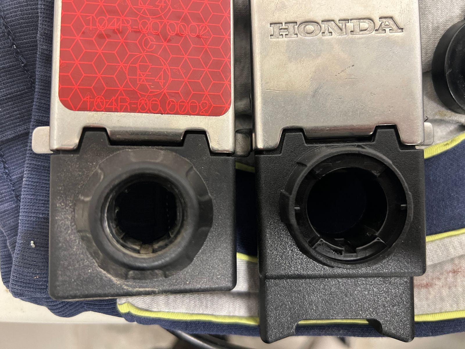

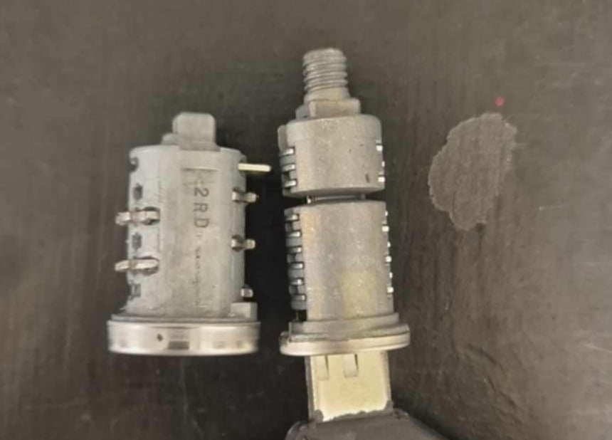

    ich habe schon hier einige Beiträge gelesen bezüglich Schließzylinders umbau auf Honda Schlüssel. Ein Kumpel von mir hat Givi Trekker Koffer an seinem AT, das möchte er mit der Original Schlüssel betätigen.
    Hier sieht Ihr links die Honda Schließzylinder, recht die von Givi:
    Der Durchmesser von der Schließzylinders ist nicht identisch, daher müsste so eine schwarze Adapter zu der Honda Schließzylinder auch gekauft werden, aber so wie ich sehe, das gibt's nicht separat. Das meine ich auf dem Bild rechts:
    Also ich sehe das so, der Schließzylinder kann umgebaut werden, aber nur wenn ein Honda Sett vorhanden is. Oder gibt es doch ein Honda Telienummer für die Schließzylinder was auch ein Schwarze Adapter für die Einbau beinhaltet?

    Hi,
    das wird leider nicht funktionieren. Ich war mit meinem Givi-Topcase und genau diesem Schloss mit dem Adapter beim Honda-Händler. Problem ist, dass der Öffnungsmechanismus für die Givi-Koffer und die Honda-Koffer (obwohl die auch von Givi erzeugt werden) unterschiedlich ist. In den von Givi passt der Adapter von Honda nicht und somit auch das Schloss nicht. Den Mechanismus gibt es von Honda nicht als Ersatzteil, nur mit einem ganzen Koffer. Jetzt habe ich hier ein Honda-Schloss und den Adapter und kann damit nichts anfangen.

    Hallo Zusammen,
    yepp, das kann ich bestätigen, das wird klappen. Soeben war bei mir meine Kumpel und wir haben meine Honda schloss zerlegt, und seine Givi auch.
    Diese kann man nicht kombinieren. Also nachträglich kein ein Honda Schließzylinder nicht eingebaut werden.
