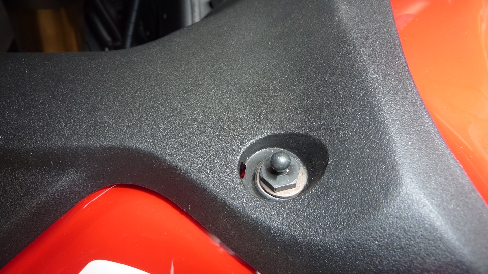

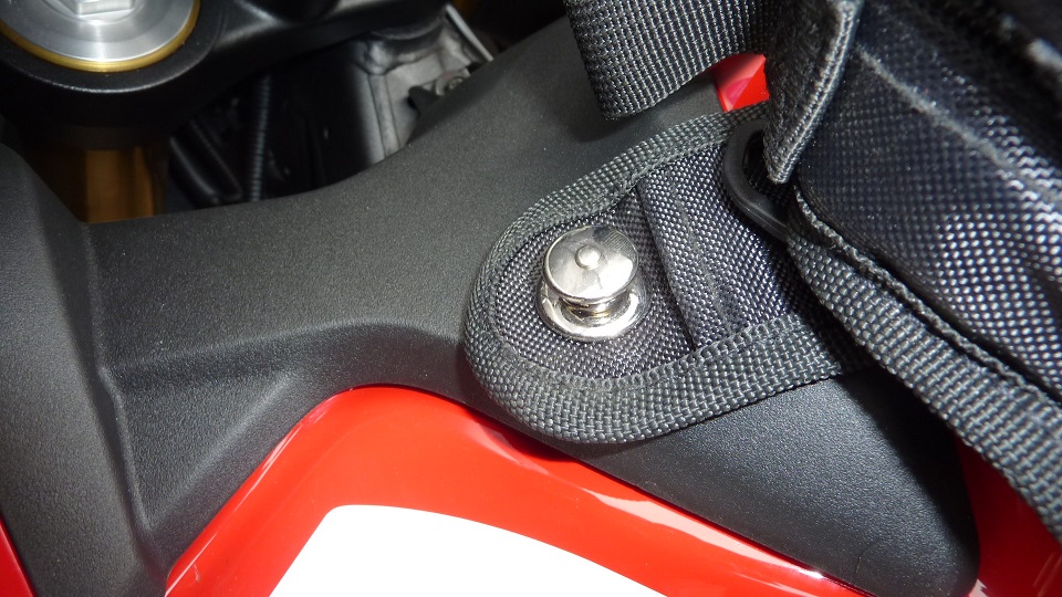

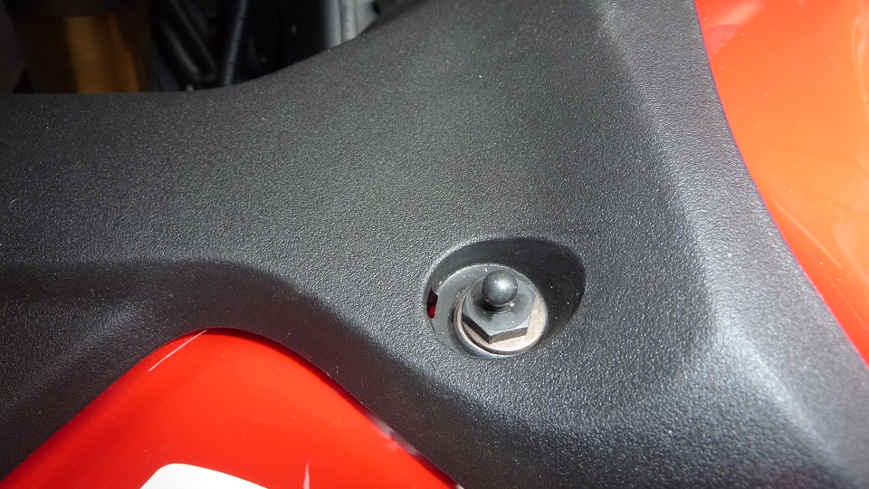

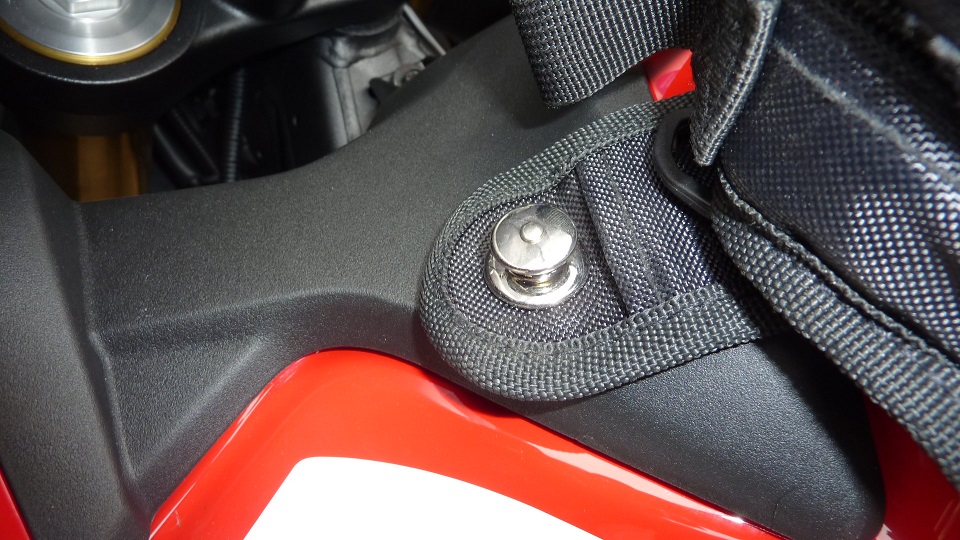

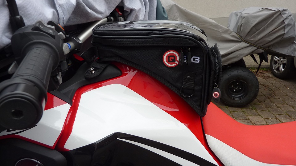

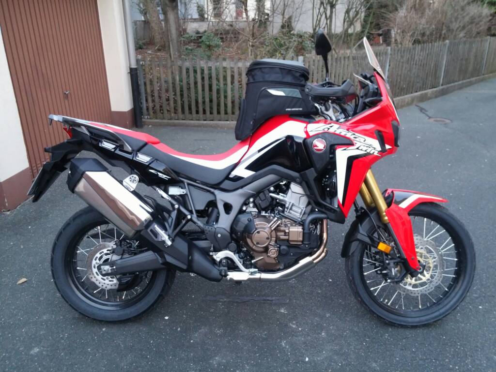

    Meine Tankrucksack-Lösung:
    Wollte keinen so großen Tankrucksack, daher habe ich den Polo Q-Bag Genua Magnettankrucksack gekauft. Der Tankrucksack passt genau auf die Biegung des Tanks und hat die richtige Länge.
    Die vorderen Magnete entfernt, kann man leicht durch einen Schlitz entnehmen. Dann, an den Laschen, Tenax Oberteile befestigt. Als nächstes die beiden Schrauben der vorderen Tankabdeckung durch schwarze Tenax Unterteile M6 ersetzt. Die Magnete von Vorne habe ich noch zusätzlich zu den beiden Magneten hinten, innen in der Mitte im Tankrucksack eingeklebt.
    So lässt sich der Tankrucksack leicht befestigen und wieder abbauen.
    Gruß Meinhard
  • #49
    Hallo Meinhard,
    ich war bis jetzt immer auf der Suche nach einem SW-Motech Quick-Lock Tankrucksack
    Seit gestern habe ich ja die AT und habe alle möglichen von SW Motech an die AT gehalten
    Aber irgendwie war das alles nicht der Hit
    Daher besten Dank für das zeigen Deiner sehr schönen Lösung mit dem Polo Q-Bag Genua Magnet Tankrucksack
    Das könnte auch meine Lösung werden - weil ich dann auch das Kartenfach hätte und 6 Liter reichen mir aus
    großes Kartenfach (ca. 27,5 x 18,5 cm), mit Regenhaube und Tragegriff, L x B x H ca. 31 x 20 x 21 cm
    und das alles für knapp 60 € - http://www.polo-motorrad.de/de…magnet-riemen-125872.html
    Klasse und nochmals Danke :)

  • #50
    Tenax Oberteile und das tenax Unterteil findest du bei:
    http://www.ebay.de/itm/1x-Tena…10138?hash=item4d2fbd325a
    Bei den Unterteilen 2 Unterlegscheiben einlegen, damit das Oberteil satt einrasten kann.
    Gruß meinhard
