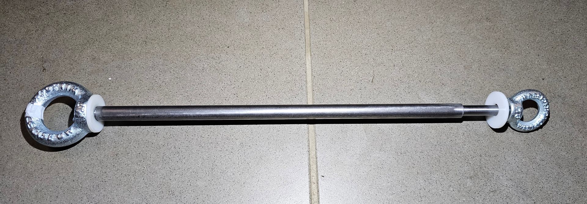

    Habe mir nun eine Transportsicherung durch die Hohlachse anfertigen lassen und das sieht dann so aus.

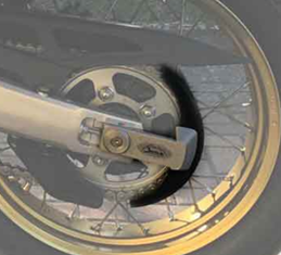

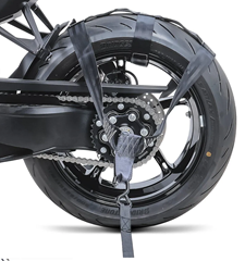

    ich habe mir für kleines Geld das Verzurr System gekauft. Da ich den Snoto.de Kettenschutz montiert habe. Würde ich keine Achse/Stange durchschieben können.
    DlzG Günter

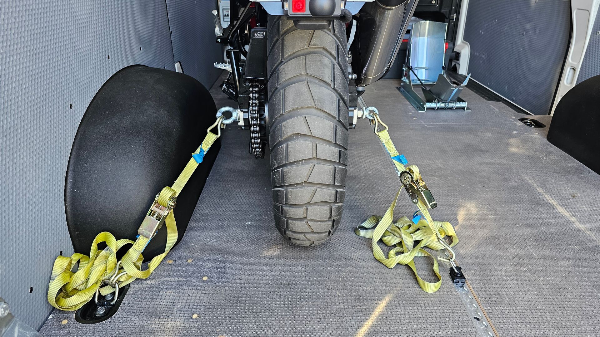

    das habe ich auch aber von ACE nur bei mir scheuert die rechte Seite am ESD durch meine Abspannpunkte und deswegen brauchte ich eine Alternative.
    Klar wenn der Befestigungswinkel nicht passt muss man sich was anderes einfallen lassen. Ist eine Schieke Lösung. Es Lebe die Vielfalt.

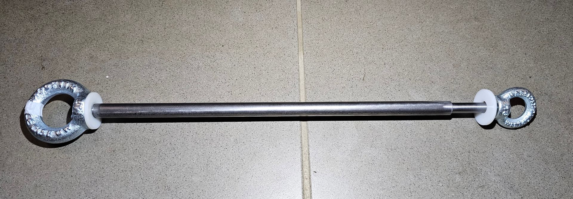

    Sry fürs pingelig sein, aber auf der rechten Seite Gewindestutzen M8 auf Biegung mit dynamischer Belastung ist, ich sag mal so, nicht überdimensioniert.
    Vor allem wo über die Plastik Beilagscheiben kein richtiger Zug in die Schraube kommt der die Biegung noch abfängt.
    Gewinde & Biegebeanspruchung & obendrauf noch Dynamik, mögen sich eigentlich gar nicht!
    Ich hatte keine anderen da und ich musste los. Die werden noch ersetzt.
