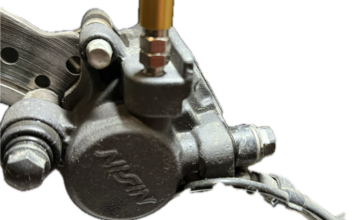

Gewindegröße der Bremsentlüftung?
#2 Laut Beschreibung M8x1.25

Wieso "hingegen"?
M bedeutet metrisch, 8 ist der Durchmesser, 1,25 ist die Steigung, 16 ist die Gewindelänge.
Die Angaben sind also gleich, nur fehlt einmal die Längenangabe, wobei es technisch problemlos wäre, wenn das Gewinde etwas länger ist.

Häh? Ich habe doch geantwortet, dass es die gleiche Größe ist. Was genau willst du eigentlich jetzt wissen?

Von M8x1 hatte bisher niemand etwas geschrieben.
#10 Da stand exakt "M8". Das ist weder die Gewindesteigung noch eine Mindestlänge. Insofern war das für mich nicht ausreichend.
Dank trotzdem erst mal dafür. Es war ein Anfang, und nun hat Honda mir bestätigt: M8x1,25x16.
Voila, Fakten auf dem Tisch.
Dank vorheriger Erfahrungen mit Bremssattelversionen und Falschangaben bei Lieferanten im Aftermarket hab ich halt obige Frage gestellt und nun auch alle Infos zusammen.
Dank an alle, die hier beigetragen haben! ❤️
