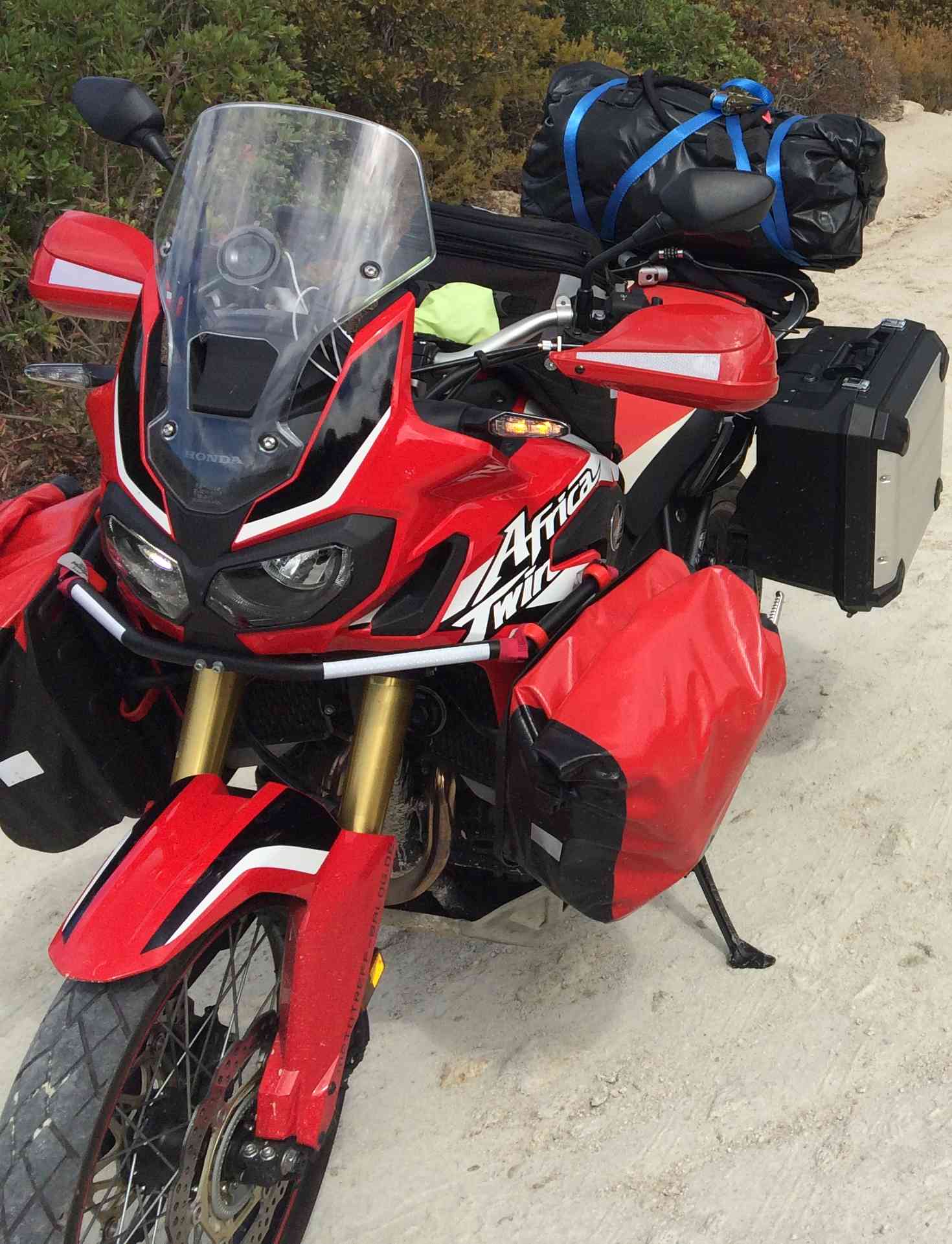

    Mahlzeit,
    Habe die AQ-Bügel. Hier meine Lösung. Dafür habe ich Vaude-Fahrradtaschen genommen und die fahrradspezifischen Halter gegen jeweils 3 gummierte Haken aus dem Baumarkt augetauscht. Sitzt bombenfest mit Klett an 3 Punkten. Deswegen leicht abnehmbar. 6000 km ohne Probleme gefahren.
