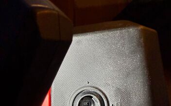

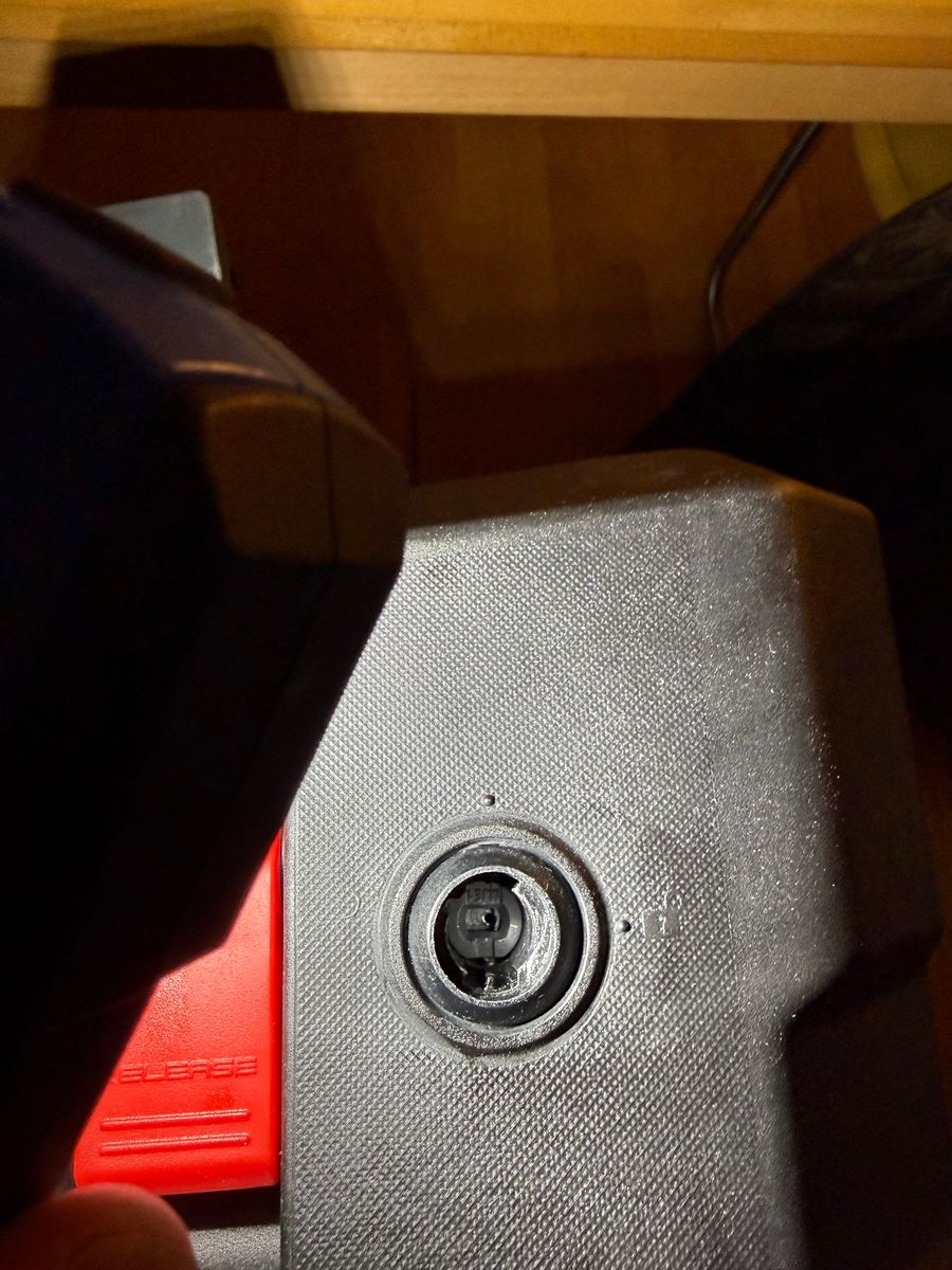

    So sieht es jetzt aus
    Ich habe die Aufnahme mal 90 Grad gedreht , da war der Zylinder fast drin , aber nicht eingerastet
    So , hat sich erledigt . Zylinder ist drin , steht diagonal , und lässt sich nicht mehr öffnen .
    Die Verriegelung für den Halter ist offen . Der Deckel verriegelt .
    Denke , da kaufe ich nochmal neu .

    Sorry , die Verriegelung ist geschlossen , aber ich kann den Schlüssel nicht auf offen drehen
    Kann man das Schloss ausbohren ?
    Lässt sich nicht mehr drehen
    Achso , hab ich vergessen . Der Zylinder ist wohl eingerastet , da er oben bündig ist
    2 Mal editiert, zuletzt von Schwarzwald-Elch () aus folgendem Grund: Ein Beitrag von Mick62 mit diesem Beitrag zusammengefügt.
  • #27
    Das hat zunächst mal nichts zu sagen, der rastet nur in einer Stellung ein.
    Hast du mal versucht, den Zylinder wieder rauszuziehen?
    Ich hab das jetzt schon mit diversen Koffern und Topcases durch, mindestens 20 mal.
    Aber ich komme nicht dahinter, was bei dir falsch gelaufen ist.
  • #28
    Raus bekomme ich ihn nicht mehr .
    Der Schlüssel lässt sich von Zu etwa eine 1/8 Umdrehung drehen , aber nicht ganz bis offen .
    Keine Ahnung , was da falsch ist
  • #29
    ENTWARNUNG :handgestures-thumbupright: :handgestures-thumbupright: :handgestures-thumbupright: :handgestures-thumbupright: :handgestures-thumbupright: :handgestures-thumbupright: Hab´s hinbekommen . Musste mit richtig Kraft den Zylinder nach rechtsdrehen ,
    das ich Angst hatte , den Schlüssel abzubrechen .
    Dann irgendwann ging es
    danke sehr für deine Hilfe !!!!!!!
