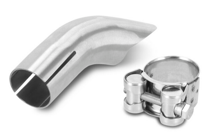

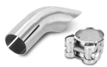

    Der spanische Hersteller Shad bietet sowas an, Art. X1SB96 , spanisch "ADAPTADOR DEL TUBO DE ESCAPE", engl. "exhaust pipe adapter", nennt es eingedeutscht Abgasstrahlumleitung bzw. Auspuffrohradapter. Link gleich Bildquelle für Bild unten, hab es wg. der Größe als Screenshot aus dem Originalbild rausgeschnitten.
    AUSPUFFROHRADAPTER - HONDA NX500 / CB500X
    Exhaust pipe adapter that is installed to dissipate smoke and protect installed saddlebags from heat.
    www.shad.es
    Laut Artikelbeschreibung für die Honda Modelle NX500 u. CB500X bzw. die dafür konzipierten Taschen von Shad (ich verwende ganz andere).
    In der pdf Anleitung wird nur ein Aufsatz montiert, trotz Bild mit zwei Auspuffenden.
    Geprüft werden soll laut Anleitung alle 4 Monate auf Drehmoment, d.h. wohl festen Sitz (tightness). ;)
    Meiner Meinung wird grundsätzlich jegliche Veränderung an der Auspuffanlage bei einer Kontrolle ein Diskussionsthema. In diesem Fall ist es zwar keine Änderung des original Auspuffs, aber ... der Sound könnte sich nachteilig verändern. Hängt man direkt darüber eine Tasche, wie im Bild bei Shad zu sehen, dämpft es u.U. den Effekt. Abgesehen davon halte ich dieses kurze Stück für ziemlich unwirksam - im Sommer, selbst bei Leerlauf im Stand - je länger aber so ein After-Slip-On oder je größer der Winkel - desto größer wohl die Sound Verzerrung. Je kleiner die Umlenkung, desto mehr Hitze bleibt in der groben Richtung. Abgesehen davon, dass ein riesiger Aufsatz hinten, womöglich noch zweifach montiert, bei Kontrollen erst recht auffällt.

    Stabil gemacht sieht die Shad Lösung aus, günstig ist sie obendrein. Problem sehe ich u.U. in der Haltbarkeit, die gezeigte stabile Schelle von Shad ist ja kein Alu oder Titan, so eine bewegte Masse könnte zu Vibrationen führen, im worst case die original Endstücke abvibrieren, Löcher einreissen usw., ergo Folgeschäden verursachen, ist das aus eurer Sicht unbegründet?

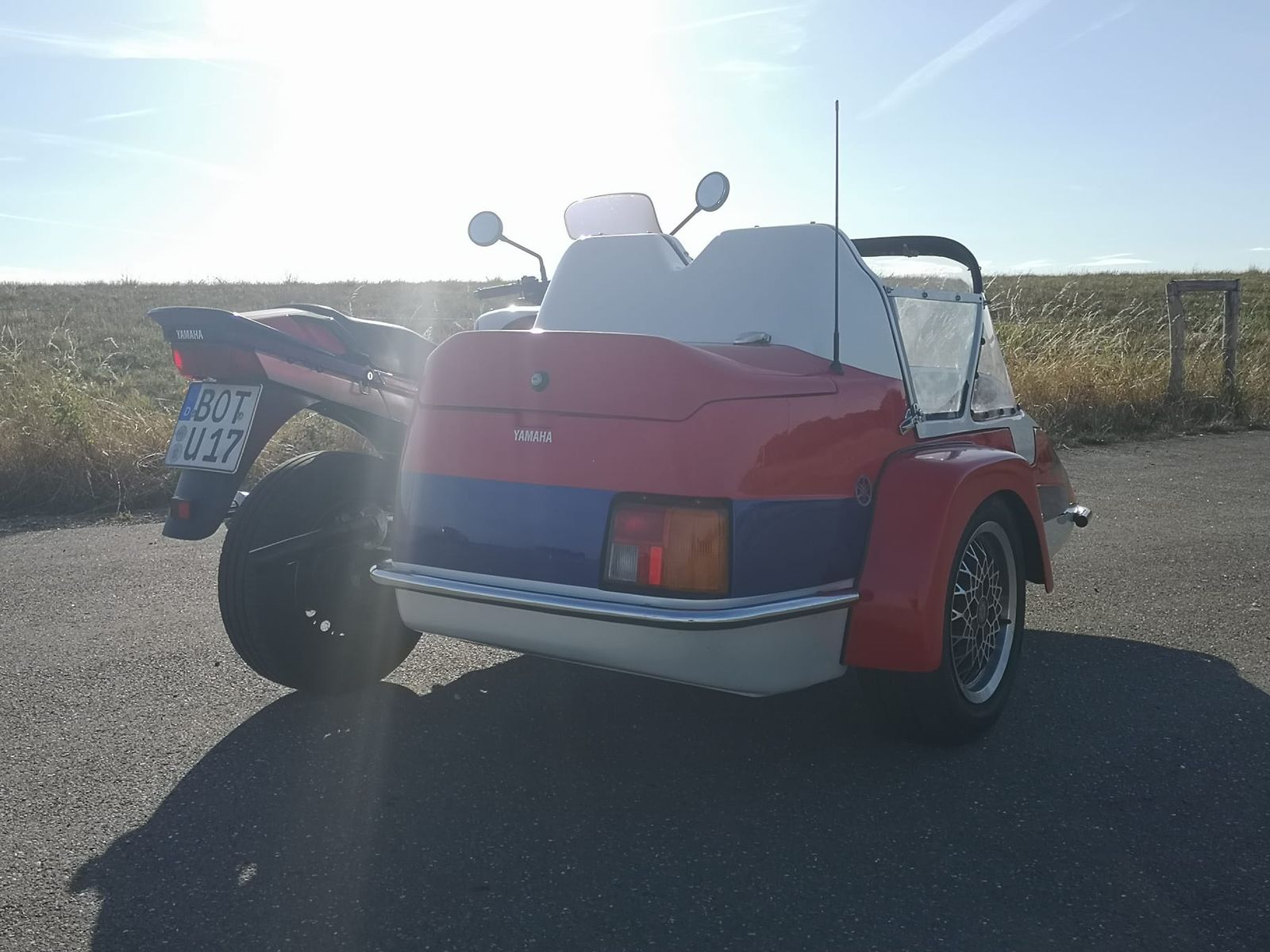

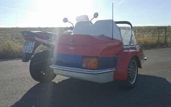

    So etwas ähnliches habe ich mir an das rechte Endrohr meines FJ Gespanns gebaut. Nicht wegen des Gepäcks sondern wegen Abgasen im Beiwagen. Hat perfekt funktioniert.
    Alles was der TÜV dazu sagte war "gute Idee".
    Die Rennleitung hatte auch nichts dagegen.
    Ich habe ein 50 mm Rohr mit einem 45° Knick benutzt. 3 Müttern aufgescheißt und mit Madenschrauben fixiert. Hielt bombenfest.
