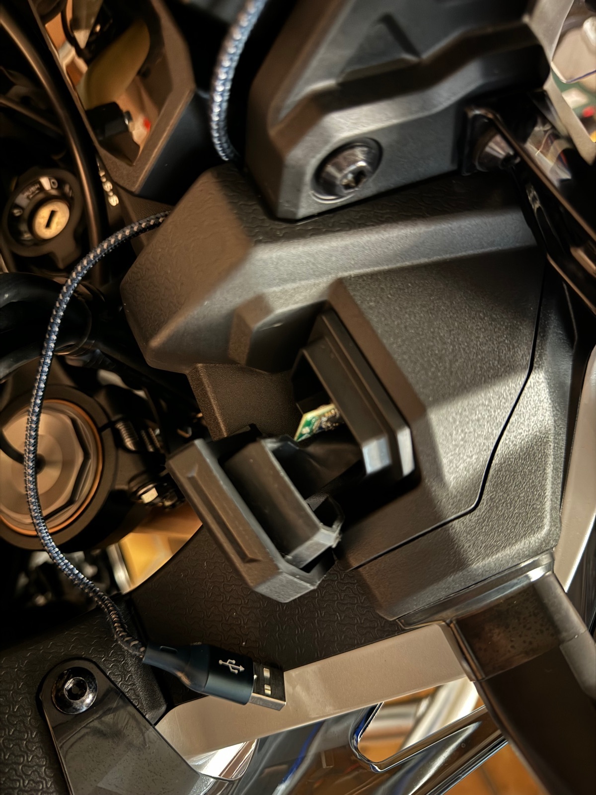

    Problem mit der Gummikappe über dem USB-Port
    Über dem USB-Port sitzt eine Gummi-Abdeckung, die den Port vor Wind und Wetter schützt. Sie ist so designt, dass ein USB-Kabel darunter passt und sie anschließend noch geschlossen werden kann. Das funktioniert aber nur, wenn der Stecker des USB-Kabels nicht zu lang ist, genauer: Das „Hemd“, also der Plastikteil des Steckers. Ist dieses Hemd zu lang und/oder ist das Kabel nicht flexibel genug, lässt es sich nicht so in die Kabelführung an der USB-Abdeckung einfädeln, dass anschließend die Kappe noch drauf geht. Am besten klappt das tatsächlich mit den originalen, weißen Apple-Verbindungskabeln mit USB-A-Stecker. Da die CRF1100L bei Markteinführung nur mit Apple CarPlay kompatibel war, drängt sich die Annahme auf, dass die Honda-Designer die Abdeckung für den USB-Port genau für dieses Kabel designt haben. Leute, die kein weißes Apple-Kable verwenden können oder wollen, sollten auf ein flexibles Kabel mit einem kurzen Steckergehäuse achten.
    Wenn all das nichts nützt: Forums-User AS_SD09_Biker hat verschiedene Adapter entwickelt, mit denen man mehr Platz unter der blöden Kappe schaffen kann. Auf Anfrage druckt er sie auf einem 3D-Drucker aus.
    Mehr dazu hier: RE: Android Auto wireless
    Wer statt eines Kabels einen Wireless-Adapter verwenden möchte, steht vor dem Problem, dass nahezu alle Adapter auf dem Markt zu groß sind, um unter die Kappe zu passen. Forums-User AS_SD09_Biker hat ebenfalls ein 3D-Stück entwickelt, das genügend Raum für einen Adapter schafft. Außerdem gibt es erste Adapter, die auch ohne Modifikation passen, zum Beispiel den hier:
    Wireless Dongle for Honda AT/NT1100
    Enhance your ride with the Wireless Dongle for Honda AT/NT1100. Specifically engineered for the Africa Twin 1100 and NT1100 models, this dedicated dongle fits…
    3dmp.pt
    Der 3DMP-Explorer 1 ist allerdings mit 80 Euro sehr teuer und offenbar im Moment (Anfang 2026) auch vergriffen.
    Wie man handelsübliche Adapter so modifiziert, dass sie in die serienmäßige Lösung passen, wird hier ausführlich diskutiert:

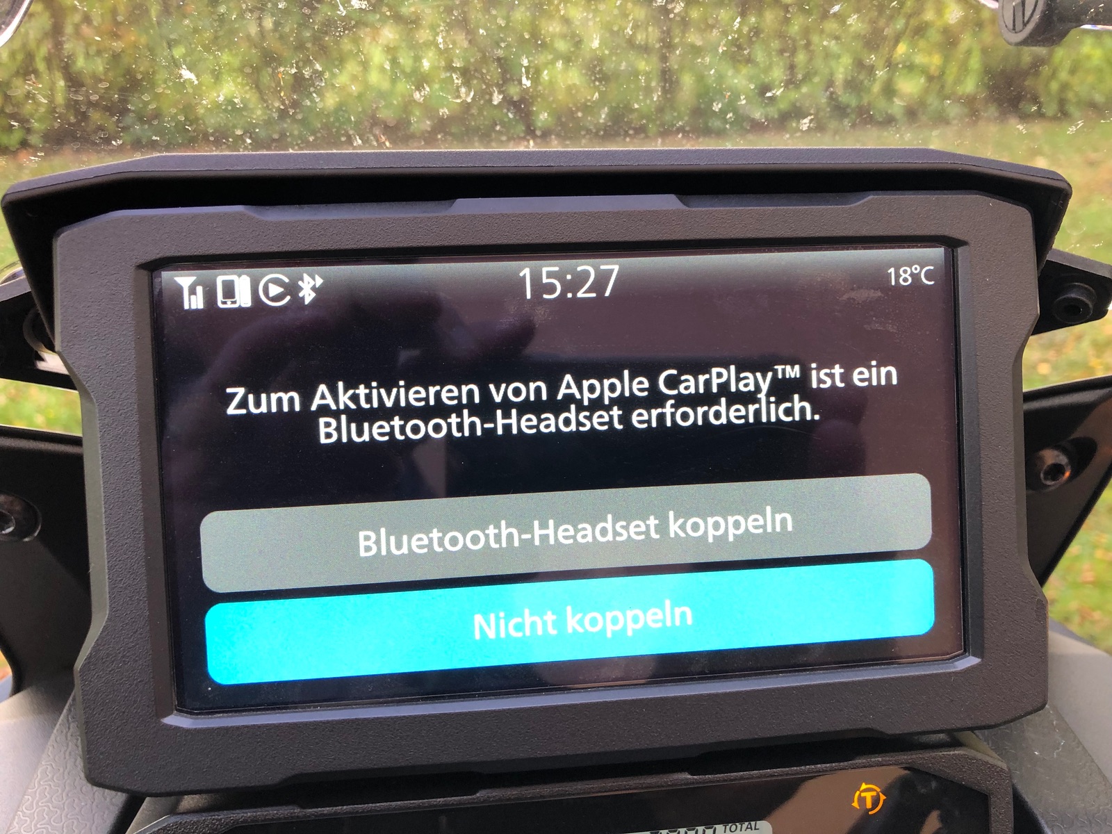

    • Ich will gar keinen Ton, ich will meine Ruhe! Grundsätzlich setzen ACP und AA das Vorhandensein eines Lautsprechers und eines Mikrofons voraus. Diese Dienste sind ursprünglich für Autos entwickelt worden, und die sind mit so was dann eben ausgestattet. Wenn man ein Smartphone mit seiner Honda gekoppelt hat, aber kein Headset am Start hat, passiert das:
    90217-img-8082-jpg
    Jetzt hat man eigentlich nur zwei Möglichkeiten: Entweder klickt man auf „Bluetooth-Headset koppeln“, dann öffnet sich das entsprechende Menü, und man kann ein Headset koppeln. Oder man klickt auf „Nicht koppeln“, dann wird die Initialisierung von ACP bzw. AA abgebrochen und das System kehrt zum Honda-Cockpit zurück.
    Aber es gibt eine dritte Möglichkeit: Stattdessen drückt man ca. 3 Sekunden auf die Zurück-Taste an der linken Lenkerarmatur (die mit dem gekrümmten Pfeil). Dann startet CarPlay ohne Ton. Diesen Trick sollte jeder Fahrer einer 1100er AT oder NT kennen, auch wenn er ein Headset hat und benutzt. Denn wenn zum Beispiel unterwegs das Headset ausfällt (Akku leer), dann ist das eine Möglichkeit, weiter sein Navi zu nutzen, auch ohne Ton.
    (Achtung: Dieses Menü funktioniert nur im Stand, nicht während der Fahrt)
    Noch ein Hinweis: Angeblich soll das nur funktionieren, wenn grundsätzlich ein Headset mit der AT gekoppelt wurde. Das muss aber kein Helm-Headset sein, es reicht ein X-beliebiger Bluetooth-Kopfhörer mit Telefon-Freisprecheinrichtung.

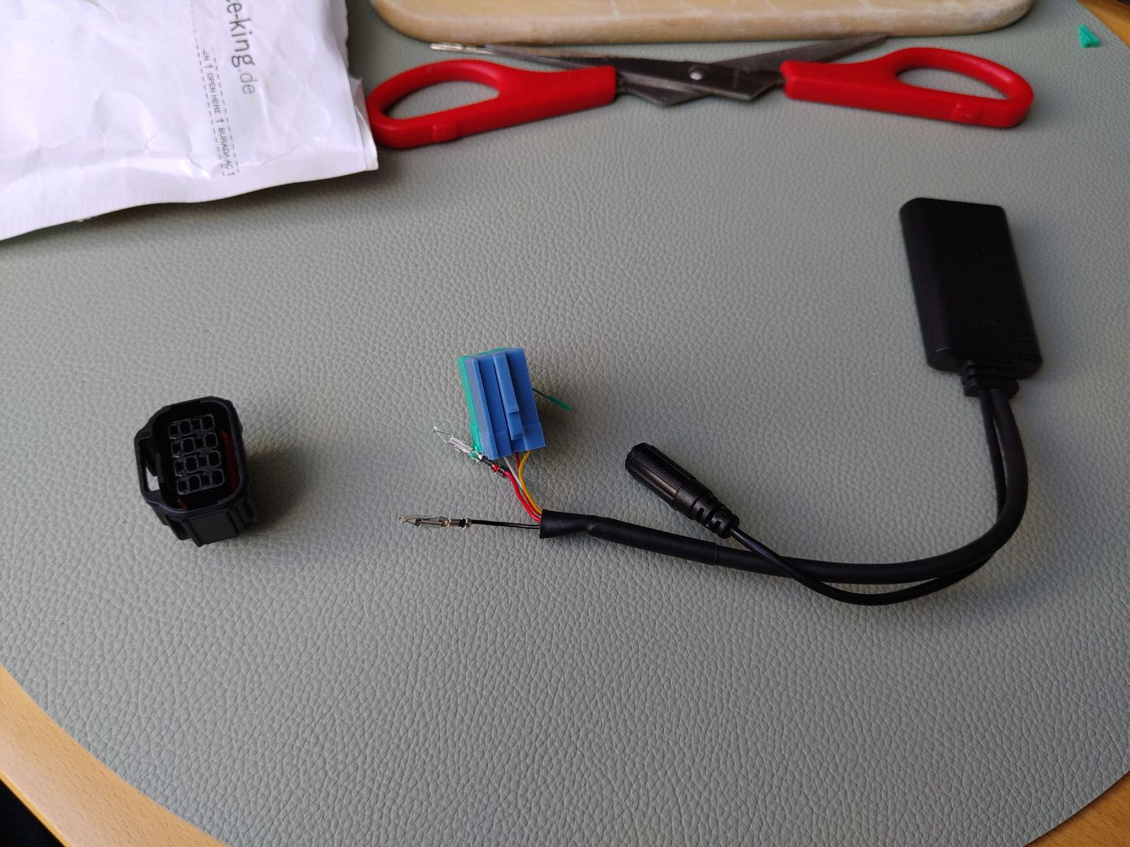

    In diesem Thread beschreibt Forumsmitglied colorado109, wie er ein Bluetooth-Modul für ein Autoradio fest mit der AT verdrahtet. Sobald er sie anschaltet, gaukelt das Modul das Vorhandensein eines Headsets vor, CarPlay startet dann ohne Probleme:

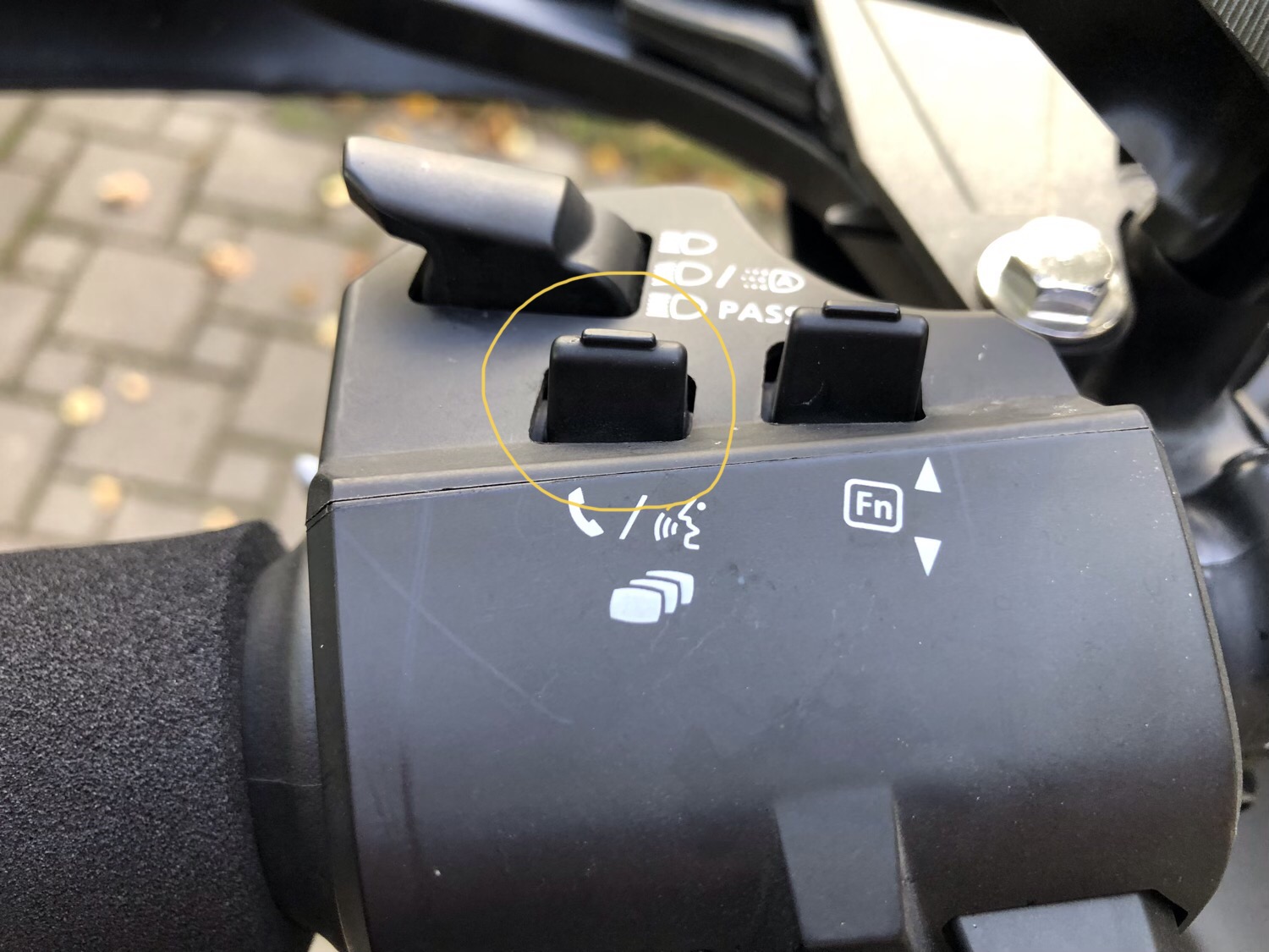

    Ein Druck nach vorn an der linken Wipptaste oben auf der linken Lenkerarmatur startet Siri, den Sprachassistenten von Apple (Voraussetzung: Siri wurde auf dem iPhone grundsätzlich freigeschaltet). Nach dem Auslösen von Siri erscheint das grüne-Siri-Icon auf dem Display, Siri ist jetzt für ein paar Sekunden aufnahmebereit. Wenn man sich vertan hat und nicht mit Siri sprechen will, sagt man einfach nichts, nach ein paar Sekunden verschwindet das Icon wieder. Ansonsten kann man jetzt ein Kommando sprechen und auf das Beste hoffen. Ich habe Siri auf der AT als ziemlich nutzlos empfunden. Man kann Siri natürlich sagen, dass es einen Kontakt anrufen soll. Was ich sehr praktisch fand: Es gibt auf der AT keine Pause-Taste für die Musik. Wenn man die ganze Zeit Musik hört und dann mal seine Ruhe haben will, startet man Siri und sagt „Musik ausschalten“, das klappt dann meistens.
