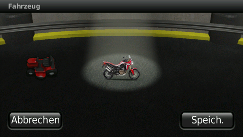

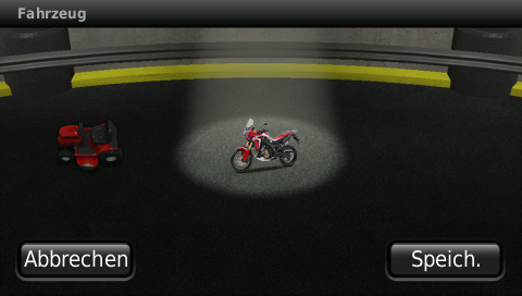

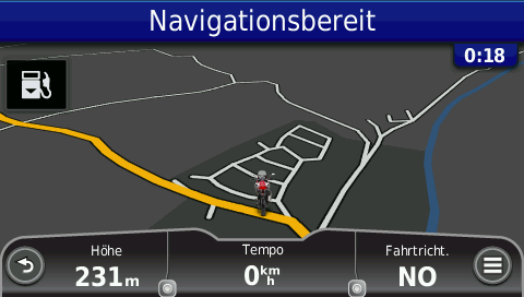

    Wer seine AT gern als Fahrzeugsymbol im Garmin-Navi nutzen möchte, dem kann ich (zumindest) mit einer roten AT weiterhelfen. :D
    [attachment=4]23822.png[/attachment]
    [attachment=3]24119.png[/attachment]
    Die Datei "AT_Garmin.srf" muss in den "vehicle"-Ordner auf dem Navi kopiert werden. Dann Navi starten, auf die Fahrzeugauswahl klicken und die AT als aktuelles Symbol speichern.
    Nun habt ihr die AT als Fahrzeug auf jeder Fahrt auf dem Display - sowohl 3D als auch 2D aus der Vogelperspektive.

    Die Dashboard-Anzeigen am unteren Bildrand lassen sich auch manipulieren, aber da habe ich noch keine Zeit und zündende Idee gehabt... :whistle:
