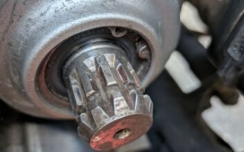

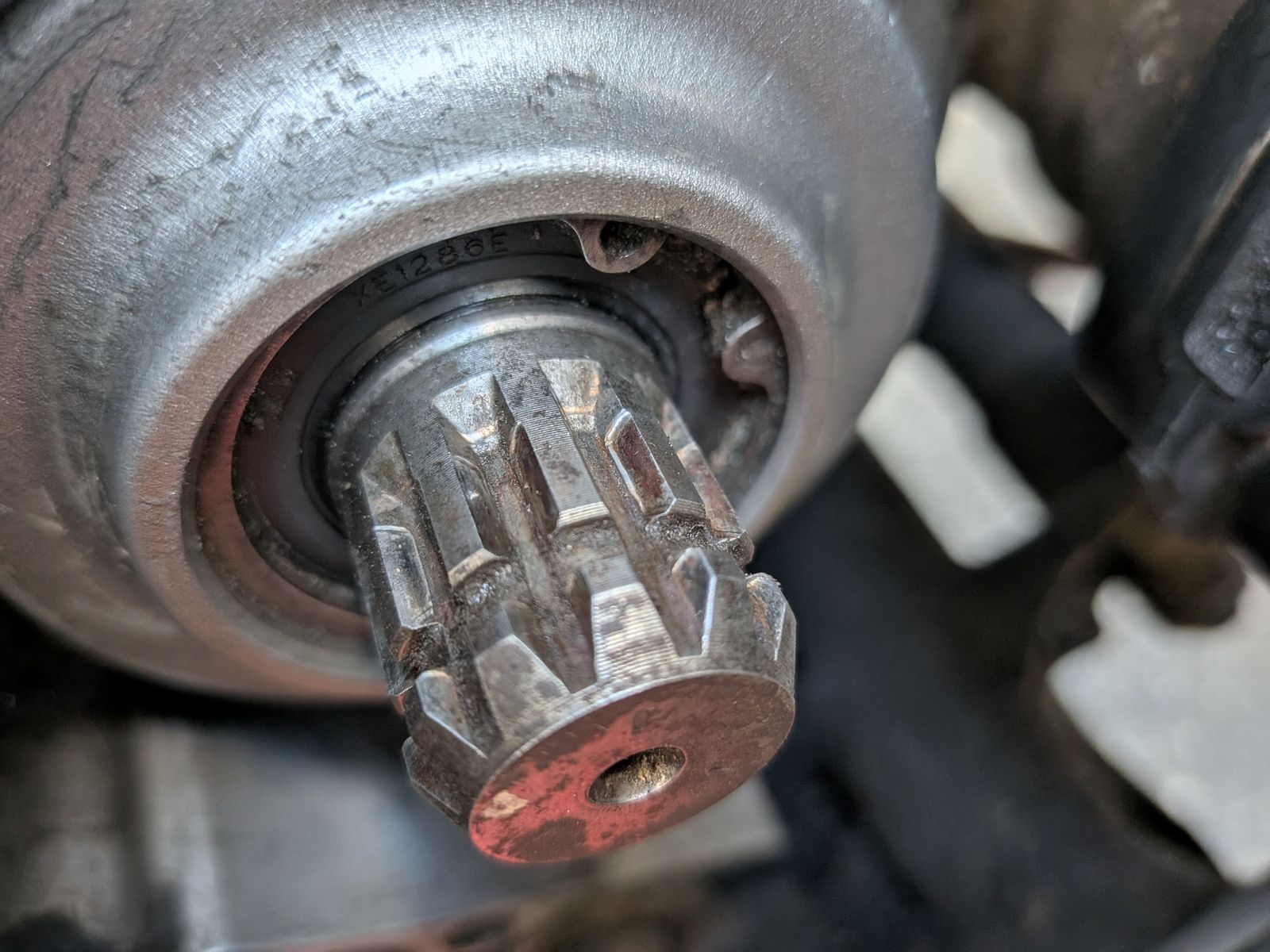

Das Thema startet gleich mit einem Horrorbild bei etwas über 80.000km, die meisten betroffenen schreiben von sichtbarem Verschleiß zwischen 30 und 50.000km
Es gab dann dort verschiedene Lösungsvorschläge dazu. Die in meinen Augen schönste Lösung hat unser Weltenbummler Tobi gemacht: er hat sich ein 2. Ritzel genommen und runtergeschliffen und aufgebohrt und dann mit etwas Alu-Flachmaterial und einer Madenschraube das Ritzel auf der GAW festgesetzt und außerdem die Auflagefläche der Verzahnung deutlich vergrößert.
Damit sah seine GAW nach 112.000km zumindest noch brauchbar aus. Sichtbarer Verschleiß war da, aber nicht besorgniserregend

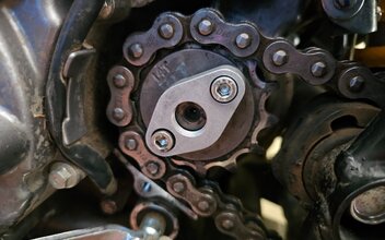

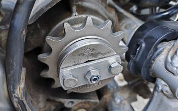

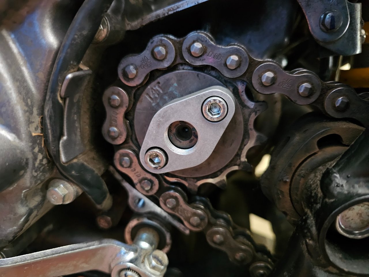

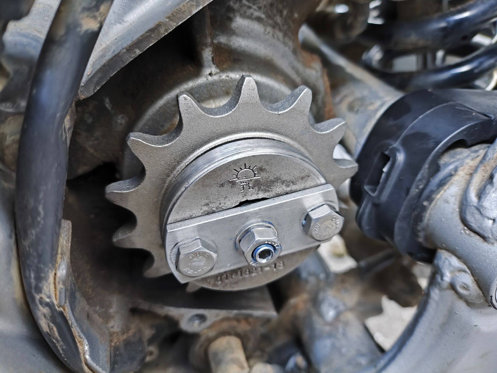

Das Teil sieht im Prototypenstatus so aus

Funktionsweise ist wie folgt:
Das Frästeil hat gesenkte Durchgangsbohrungen für die Zylinderkopfschrauben, die in das Gewinde im Ritzel geschraubt werden. Mittig ist eine M16 Gewinde Bohrung. Auf der anderen Seite ist eine gesenkte Sacklochbohrung mit dem Außendurchmesser der GAW.
Bei der Montage wird erst das Ritzel, dann das originale Ritzel-Sicherungsblech und zuletzt Das Frästeil aufgesteckt. Durch die Sacklochbohrung auf der Innenseite zentriert sich das Frästeil automatisch auf der Welle. Achtung: Die Gewindebohrungen sind nicht Rotationssymmetrisch, also falls es nicht passt um 180 Grad drehen. Man verschraubt dann das Frasteil über die mitgelieferten Innensechskantschrauben mit dem Ritzel und verspannt selbiges damit gegen das Sicherungsblech. Anschließend schraubt man die Zentrale Madenschraube ein und zieht sie an, um das letzte Spiel sicher zu eliminieren. Zuletzt wird die Madenschraube mit der Kontermutter gekontert.
Durch die Madenschraube passt das Teil sowohl bei der 250L MD38, als auch bei der 300L ND16. Ich nehme an, dass es auch bei den anderen 250er und 300er Modellen (inkl. Rally) passt, konnte das aber mangels entsprechender Moppeds nicht ausprobieren.

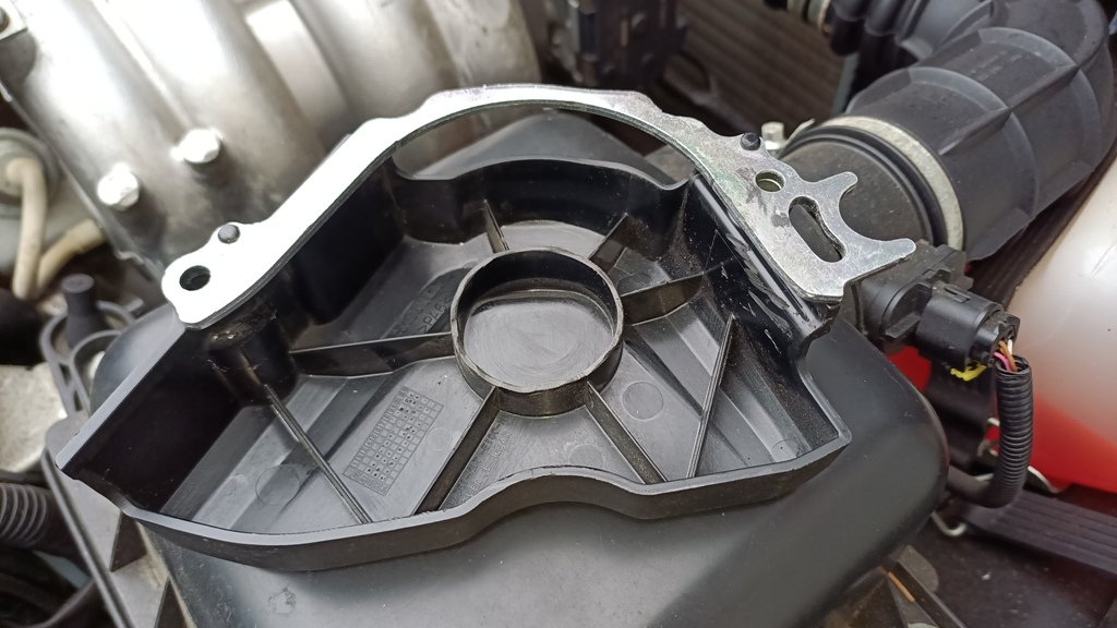

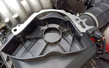

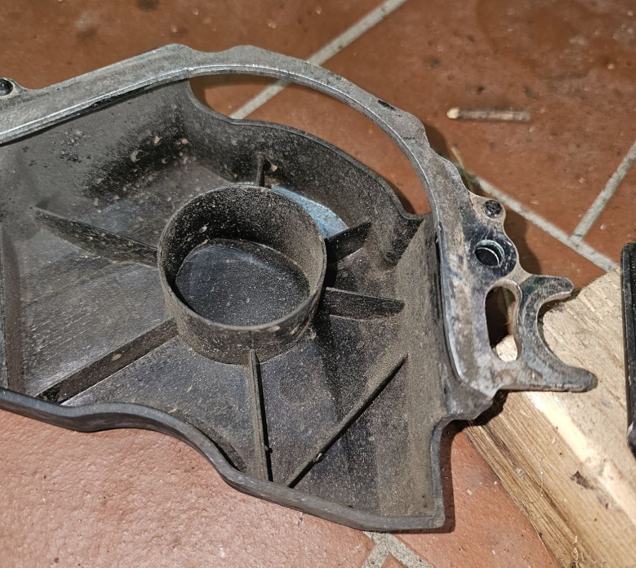

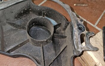

Achtung: zur Montage muss die Ritzelabdeckung modifiziert werden. Die hat auf der Innenseite einen unnötig langen Steg, den man kürzen muss (z.B. mit einer Flex oder Dremel oder sowas)
