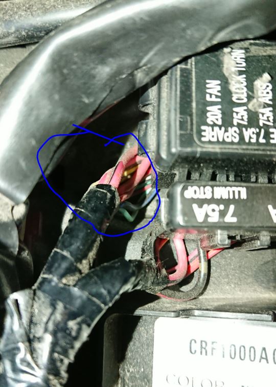

    Ich habe mein Navi mit dem 6-poligen Stecker unter der Sitzbank angeschlossen.
    (Da komme ich besser an die Sicherung, als bei dem 4-poligen unter der Frontverkleidung.)
    Grün =>> Masse
    Rot/gelb =>> Zündungsplus
    Am Startrelais. ;)

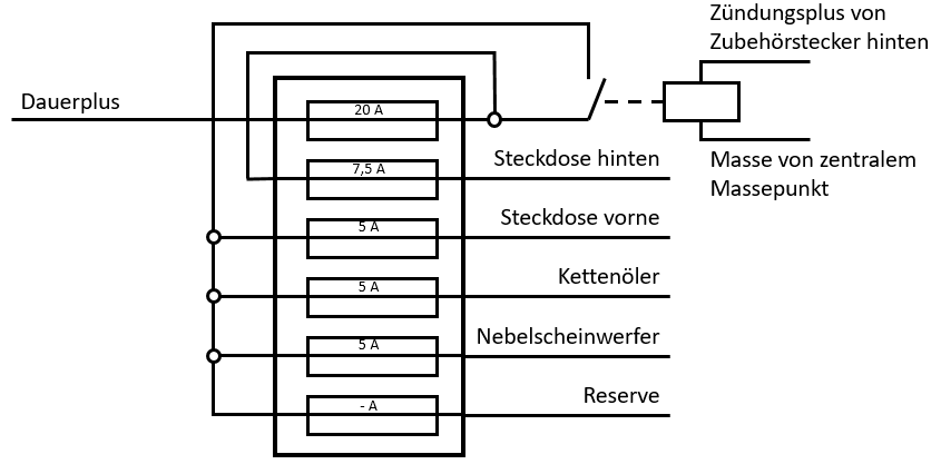

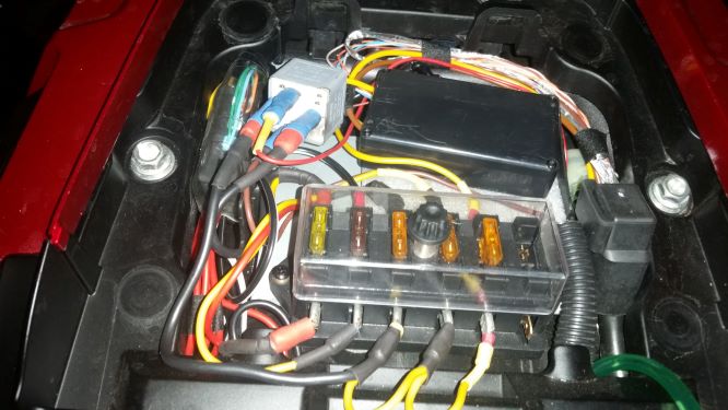

    Von da geht ein Kabel zu einem Relais welches mit Zündungsplus vom hinteren Zubehörstecker mit Strom versorgt wird. Vom Relais geht dann ein Kabel zu einem 6-fach Sicherungshalter. Von da gehen zwei Kabelbäume weg. Einer nach vorn wo er Steckdose, Heizgriffe, und Spannungswandler versorgt, der andere geht nach hinten wo er u.a. den Kettenöler und das Hupenrelais mit Strom versorgt.
    War zwar ein Mordsaufwand, hat aber den Vorteil dass nichts am eigentlichen Bordnetz angeschlossen wird.

    Verbauen tu ich beim Motorrad nur FLRY Leitungen und Bougierrohr. Genommen habe ich 1,5mm² für die Steckdose ein 2,5mm² Kabel.
    Zusätzlich habe ich einen kleinen Kabelstrang für Masse von original Massepunkt vorne links am Rahmen nach hinten unter die Sitzbank gezogen.

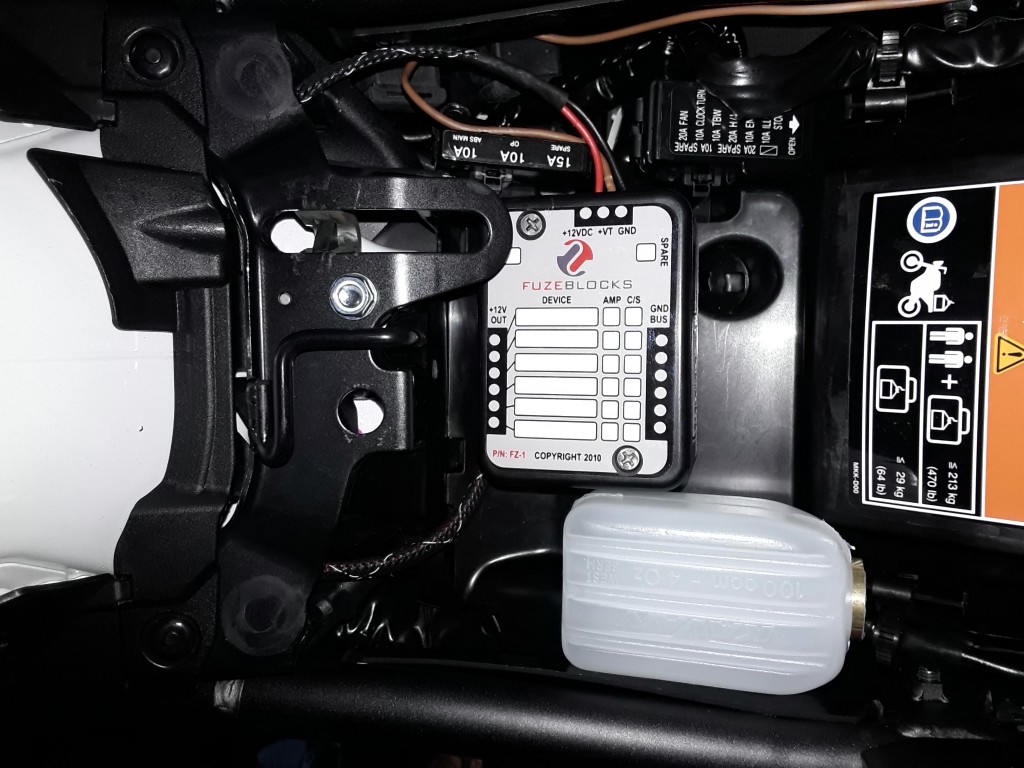

    Ach das Relais sitzt hier:
    Vielleicht alles etwas aufwändig, aber mir gefällts.
