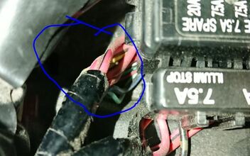

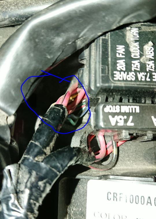

    Also Quetschverbinder.
    Das heißt aber, dass du die beiden betreffenden Ursprungskabel vor der Fusebox aufgetrennt hast.
    Hier etwa?
    Oder wie hast du das handwerklich umgesetzt...?
    [attachment=0]Anzapfung vor Fusebox.JPG[/attachment]
    An Dauerplus kommt man ja ganz gut am Starterrelais, wie Robert es gemacht hat. An deiner Ausführung gefällt mir, dass die Anzapfung nach dem Starterrelais sitzt und somit mit der 30A-Hauptsicherung geschützt wäre.
    Zündungsplus wäre auch deine Stelle ideal.

  • #22
    Guude,
    ja, genau dort, wo du es eingezeichnet hast, habe ich das Isolierkabel etwas aufgetrennt und den Seitenschneider angesetzt :mrgreen:
    Die zwei roten Kabel, die auf dem Foto (noch) nach vorne gehen, sind die, welche letztendlich als Einspeisungskabel nach hinten zum zusätzlichen Sicherungskasten laufen.
    Ich hatte auch kurz vorher überlegt, ob ich Roberts Methode machen soll. Aber dann hätte ich a) evtl eine Sicherung mehr einsetzen müssen (die unten am Batteriepol) und b) noch ein kabel ziehen müssen und
    c) für den Zündungsplus hätte ich eh das Isolierband aufmachen müssen.
